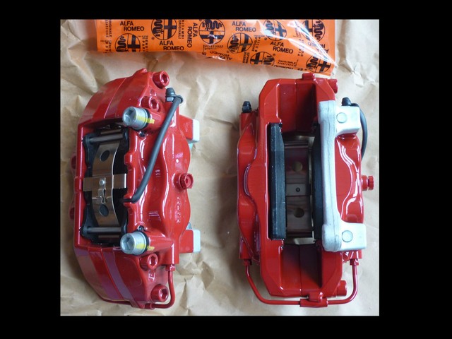

Старый 18.11.2013, 15:05   #1515
А вот и Brembo
Спасибо Igorevich !!!

m50b20, а где планшайбы?
Старый 18.11.2013, 16:09   #1517
Какие планшайбы ?
Их еще сделать надо ))

m50b20, че по деньгам? если не секрет иэто такие же как на е38?
Старый 18.11.2013, 16:22   #1519
Неее, эти гораздо лучше ))
Это точно такие же, как у Митцу Эво, только не с ушами, а с радиальным (правильным) креплением. Колодок под них море

Почем взял?
Аккуратнее с колодками под них - на мегане точь в точь такой же суппорт - я щас второй раз буду менять поршни/пыльники (если надо - звони, намучу).
Колодки советую Carbon Loraine - пока это лучшее, из того на чем я ездил (жаль всего одну гонку, суппорта целее были бы).

Сообщение от testa Посмотреть сообщение
Почем взял?
вроде по виду на Мегане другой суппорт, может, технически такой же, но внешне - другой

Так от чего Brembo, от 159/Brera или это секрет?
-Enemy- вне форума   Ответить с цитированием
Старый 19.11.2013, 12:39   #1524
159 GTA
Добавлено через 7 минут
Вроде
