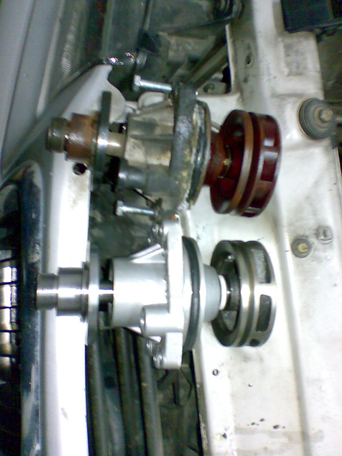

У меня такая же ситуация получилась после замены помпы. Новая помпа с металлической крыльчаткой и похоже дебит меньше, на холостых сразу чувствуется.
Для меня причина однозначно помпа.
Всем хорошо видно?

Для себя сделал вывод, что лучшая промывка - это хороший антифриз, типа Равенола - сменить раза два за 20000км.
nickstorm, напиши что за производителя купил, мне тоже придется скоро менять, не хочу вляпаться.

Сейчас (та, что на фото) DOLZ
http://www.oscaro.es/bomba-de-agua-b...60-1462-202-gt
Пробег уже 25-30к всё нормально, но как говорил с ней зимой на холостых прохладнее, лучше поищи с пластиковой крыльчаткой. HEPU не плохой вариант.
Ещё могу посоветовать резьбу под вискомуфту мазать медной пастой, так не прикипает и снимаеться на ура когда надо.

nickstorm, имеешь ввиду, что у старой(та что сверху на фото) лопастей больше на крыльчатке и поэтому лучше качает?
Именно. На верху которая оригинал, есть штампик БМВ, в некоторых странах ее можно вернуть официальному диллеру и получить скидку 20% от цены новой помпы. БМВ их переделывает, используя каркас и потом снова продаёт.
