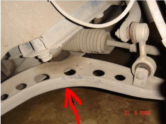

Замена рычага вместе с шаровой (перед)
В мануале пишут - что гайки подвески и болты крепления стойки амортизатора самоконтрящиеся и подлежат замене после откручивания...?
видел на форуме мануал в Ворде по замене нижнего рычага, не могу сейчас найти... может кто подскажет

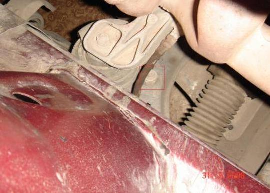

рычаг просто бэ-у взял с небольшим пробегом...
а как к этой гайке лучше подлезть? все остальные открутил уже , снял аморт
отмечена красным квадратом. Под капотом со стороны мотора не подлезешь к ней

Домкрать сторону эту, снимай колесо, и все хорошо подлезть из под крыла.
P.S я себе для выбивания шаровых вилку сделал удобная весч-2-3 удара и все вылетает.

я открутил пока два длинных болта крепления подрамника к кузову, хочу монтировкой отжимать подрамник вниз и попробую рожковым ключом подлезть к той гайке (помоему на 23 она)

это лучше, откручивается сверху головка на 22, чтобы гайка не прокручивалась машину опустить на подпорку, подпорку ставить под откручиваемую шаровую, машина ее своим весом прижмет
эта шаровая снимается на несколько порядков легче чем та на поворотном кулаке

ivane
спасибо. но там помоему опора мотора мешает - чтобы со стороны капота сверху подлезть к гайке

все получается гайка головка номер 4 номер 2
два раза делал
но могу предположить что на моторе м 50 это сделать труднее там гбц больше может еще что
у меня м40 там запросто
этим удлинителем можно и выбить прикипевшую шаровую
или нужен удлинитель как на первом фото, там четырехгранник имеет закругление и позволяет откручивать не под прямым углом а с наклоном

я на m40 сверху откручивал из-под капота шаровую внутреннюю..как-то примудрился и выкрутил.голову накинул,наверх пару удлиннителей и через вороток крутил.гайку навинтил назад потом немного,т.к. прикипело нехило и через проставку деревянную прямо по закрученной гайке выбивал потом

ТОже менял,все откручивается легко сверху через карданчик, а если нет то рожковым спереди машины на 22, ктому же там в шаровую сверху можно шестигранник вставить.А сам рычаг сдергивал огромным толстым ломом прыгая на нем,главное его правильно упереть,дабы ничего не сломать и не погнуть
