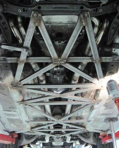

anatoly e36, уже тыщу раз обсуждали, что она проектировалась как кабриолет, с внешним дизайном как у купе. Там деталей то одинаковых раз два и обчелся...
И кузов крепкий, зря ты ёрничаешь. Этой толстенной сталью, ты только поломаешь жосткость, добавишь веса...
знаменитая е36 на драйве синяя, про которую ты вероятно знаешь тоже вся переваренная по кузову и с чумовой распоркой снизу. по твоему тоже дураки делали?

anatoly e36, там в комментариях кроме "мне делали самое лучшее, самые лучшие спецы" владелец так и не смог доказать что эта распорка действительно должна работать. и, ведь, правда, с чего они решили, что это эффективно? вон, каркасы гоночные идут не по днищу.. максимум, что я из этого видел- распорка на перед x brace, поперечина и задняя v brace, ну никак не огород такой. сугубо лично думаю, что можно половину этого металла убрать и не потерять жесткости, выиграв в весе

Stasik, покажи всем гоночный каркас на кабриолете который идет не по днищу. наверное это невозможно потому что вверху не к чему подвязать каркас. И в гоночных авто каркас защищает водителя. а на е36 он нужен чтобы при нажатии на газ кузов в бараний рог не скрутило

anatoly e36, жесткость дают только X V и I системы в случае сжатия или растяжения.

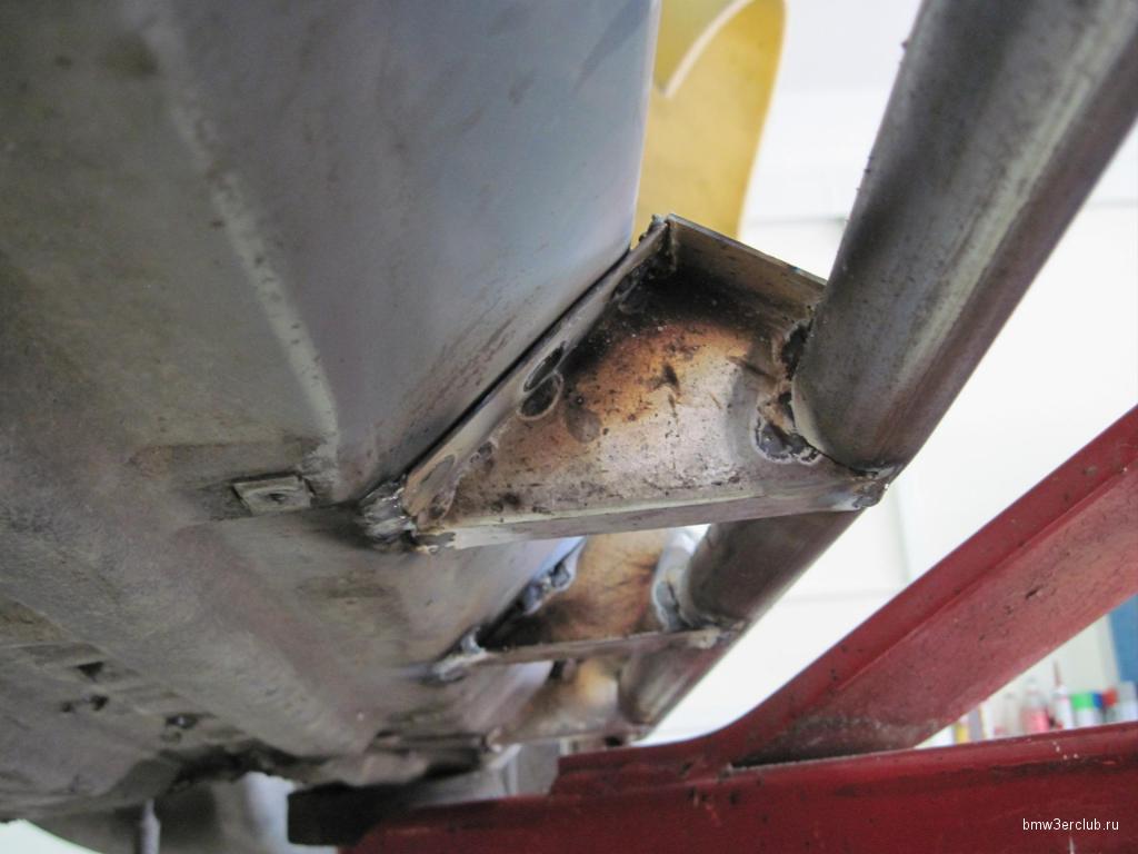

Скажи мне, эта труба на пороге, что даёт? Ни продольных, ни поперечных нагрузок она не съест. Только вес и сопротивление обвящки вокруг столба.
Она при такой длинне не является ребром жосткоти. И вообще труба не лучшее ребро жосткости.
Только эта паутина на днище, более менее помогает. И то там очень много не нужных кусков металла.
Вот такой вариант будет пригоден.
И второй вариант (красным) если учесть, что на днище возьмётся откудато продольный перелом, что врятли конечно.
Остальное железо лишнее.

Кстати. Не покривлю душой когда скажи, что вот эти трубо на стаканах, очень помогали.
Я зашпатлевал швы, так вот ни одной мелкой трещинки даже не проскочило на шпатлевке.
Когда спилил левую (под монтажный блок), то сразу треснула шпатлевка.
В принцепи такая схема в купе с распоркой, очень даже..
Думаю сделать болтовой вариант.

Wheels, как выделенные тобой синим куски металла будут увеличивать жесткость на скручивание? да никак, в этом случае работает только вся конструкция целиком

На днище только и нужны те распорки, что я нарисовал, больше там нечего не надо. На "скручивание" влияет только пространственный каркас.
Твой этот лес металла там нечего не сделает, кроме веса.
И то, если ты хочешь максимально хорошо, эти распорки желательно сделать от порога к порогу, а не от лонжерона к лонжерону.
