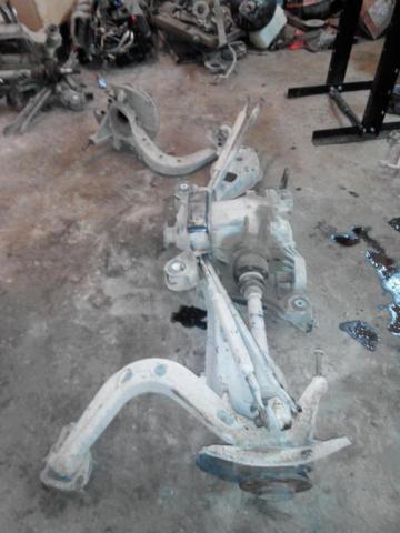

погнали дальше. снял сегодня задний мост.. места креплений как новые
с машиной повезло, все силовые элементы такие как стаканы сверху, лонжероны и т.д. - как у новой

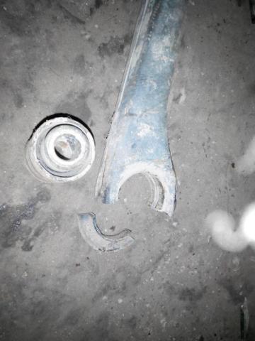

причина снятия моста- в последнее время при переключении передач как кувалдой по жопе било. плюс проверить резинки сайленты и т.д. вот причина:

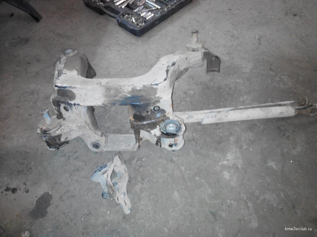

втулка сайлента просто выпала под собственным весом. все 5 шт выпали. что делать? не заказывать же новые резинки... поехал на разборку, прикупил свежевырванный подрамник
подрамник конкретно вырвало из кузова. осмотр показал что все резинки целые. не просто целые, а как новые. Теория о том что мосты вырывает только у тех у кого сайленты плохие не подтверждается, т.к. у этого резинки идеал- 2 литра- мост вырвало. у меня же резинки вхлам, 4.4 литра, крепления в идеале. просто надо признать что бмв делает хреновые кузова
На двух или трёх машинах варил места крепления балки. На всех были хреновые кузова, т.е. получали в жопу. Смещение точек крепления балки хотя бы на несколько мм сильно нагружает металл и сайленты. Проблемы не заставляют себя ждать.

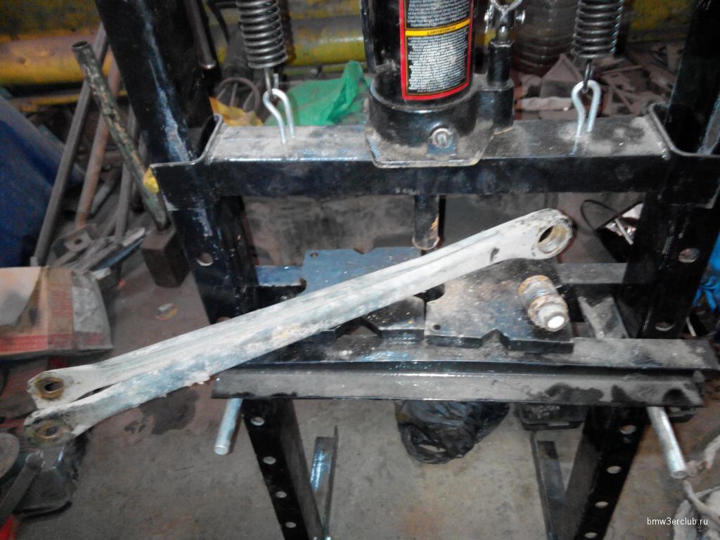

anatoly e36, а бу сайленты нормально запрессовываются в рычаг?
Добавлено через 40 секунд
Воу-воу, погоди!!! Пресс у тебя дома же стоял, ты чего его перетащил в гараж?

где взять другой? на разборке. куплен сломанный рычаг с рабочей резинкой. распилил его чтобы не повредить её. и впрессовал в свой рычаг, получив полностью рабочую деталь
Сообщение от 'Alex Посмотреть сообщение
да, я его перетащил чтобы домой из гаража не бегать прессовать. а когда дома прессую- значит на улице работаю. а сейчас по понятным причинам на улице работать неохота
б.у сайлент ничем не отличается от нового. да и пресс что угодно запрессует
НА Е46 тоже вырывает. А не допускаешь варианта усиления этого места с завода по принципу как на М3.
У меня вырвало, я дебил покупал их за бешенные бабки (оригинал), а тут как просто. Я бы сейчас не парился вообще вырезал бы из резины и все делов то.

в итоге ещё придется поменять один привод, ибо люфтит так что страшно. в итоге мост перебран за 1000р. плюс привод 2500р. доволен

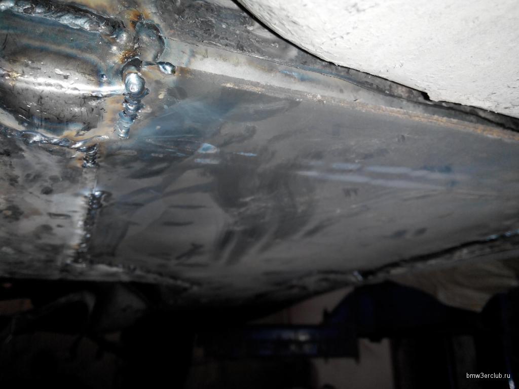

ну что, неженки, поклонники стока и бритни спирз, топаем дальше. думаете я вас троллю? хренас два я вас троллю. в моем бортовике всё реально. прошу любить и жаловать- новые полы для кабрио из стали 3 мм, как и обещал:

Толян, а чем гнул 3мм железо? Я с миллиметровым намучился в своё время.

на этом фото заплатка плавно огибает ржавый шов или там нечто другое?
