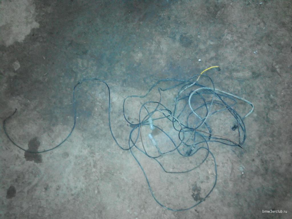

сменил пол
из под моста выплетена и выкинута непонятная проводка
последний натурал

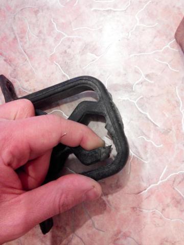

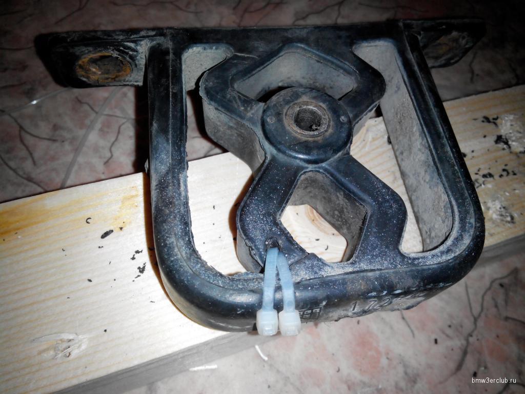

продолжим цикл фотоотчета "РЕМОНТ В КРИЗИС"
деталь выхлопной системы знаменита своей неоправданной дороговизной
сейчас расскажу как её можно починить доступными средствами. понадобятся дрель, сверло 4-5 мм и пара хомутиков-стяжек
сверлим в резине отверстие и стягиваем парой хомутиков
всем удачного ремонта!

Нанотехнологии прям. Туда обычно с торца всаживают саморез обмазанный суперклеем.

я думаю долго не проживёт....хотя Анатолий делает все качественно

ну почему же
у меня радиатор акпп уже два года на стяжках висит

от глушителя не оплавятся хомутики?

Kostya78, да ты что - нет!

Только это вроде две разные вещи, демпфер который держит вес глушака и и радиатор АКПП, который весит раз в 5 меньше чем глушак.
Я, к сожалению всю тему не читал, но мне просто интересно, было какое-то испытание временем таким ремонтам? если автор сам говорит, что тачка больше на подъемнике висит, чем ездиет
