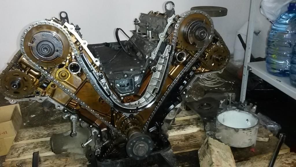

Натяжитель распредвальной цепи конченый)))
Если будешь собирать его, меняй адаптеры ваноса, колечки на распредах, и все планки, цепь и нижнюю звезду.

Shadrun, Сань, как демаешь из-за этого могли фазы нарушиться и мотор перестал заводиться?

какие номера менять?
заводиться вряд ли думаю
компрессия во всех циллиндрах 0
не может же быть такого, чтобы сразу все одновременно. При этом мотор нормально работал, и в одно утро перестал заводиться. Какие предположения?

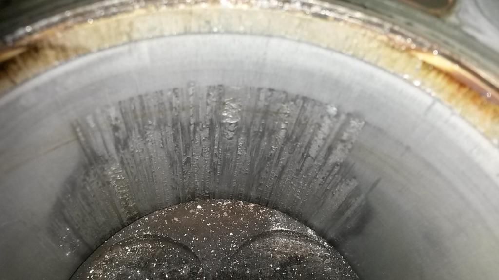

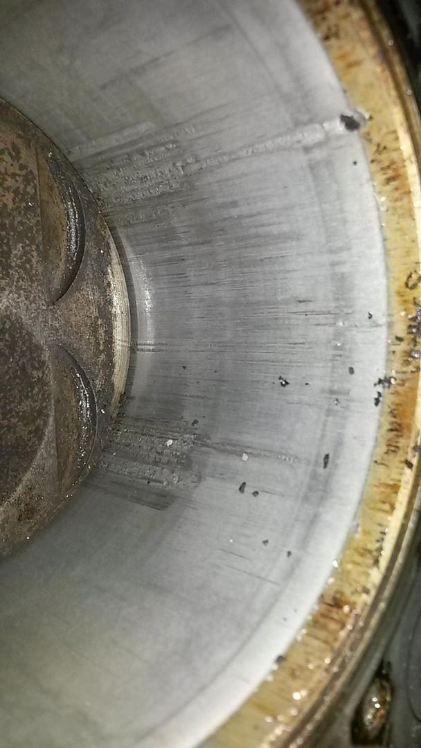

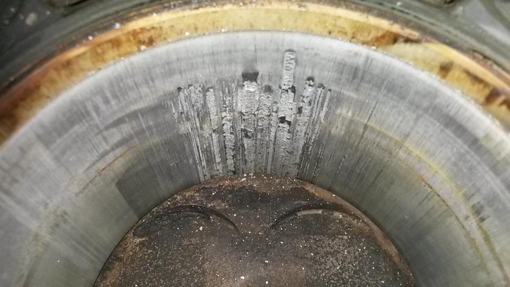

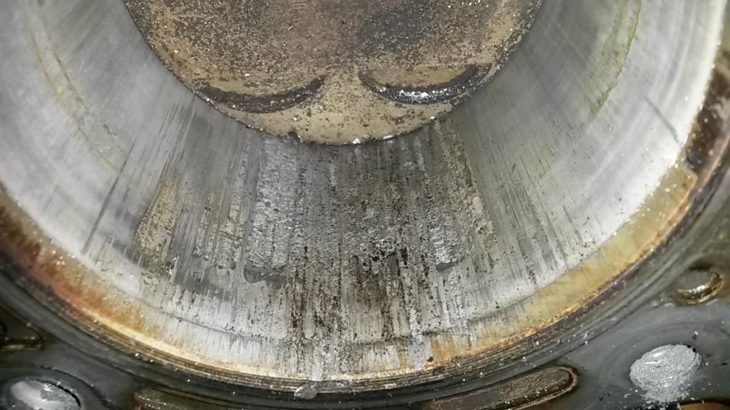

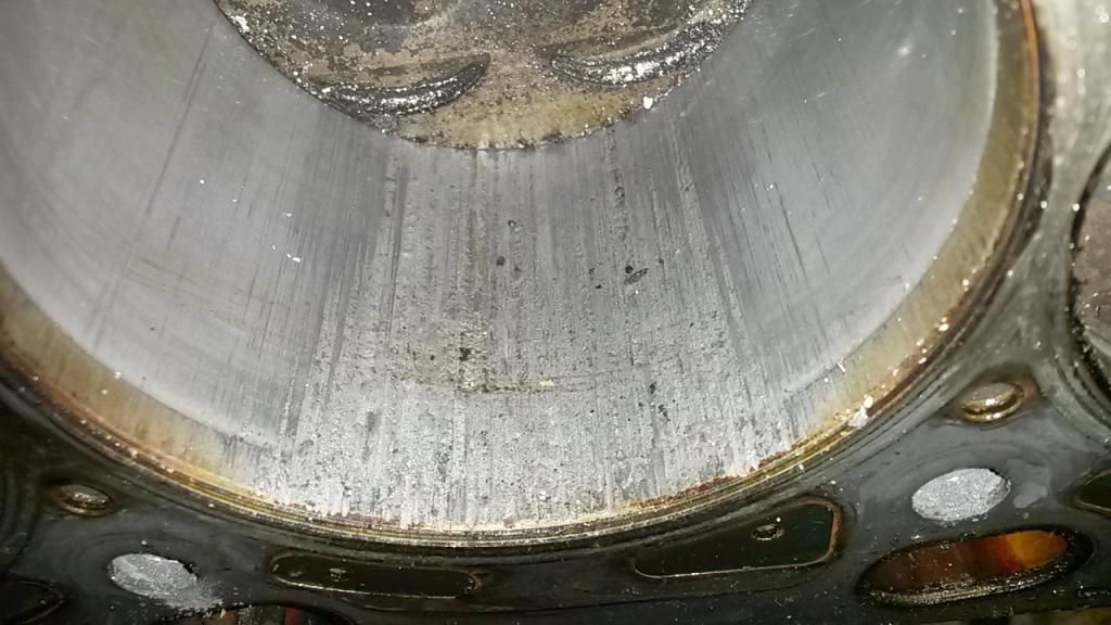

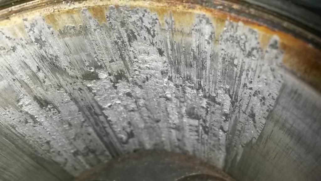

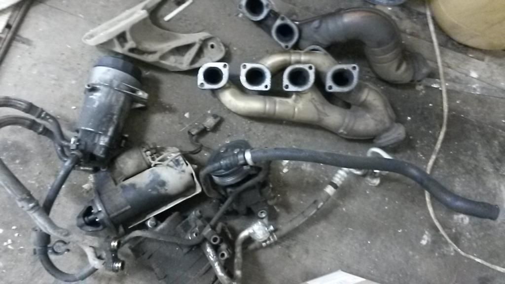

раскидали мотор и перевезли в мой гараж, и выяснили откуда ноги растут у проблемы с незаводкой)) дальше фото 18+ уберите от экранов детей и людей с плохой психикой, вскрытие пациента!
страшно!

эт как?
Старый 07.02.2015, 20:34   #1632
Мда...

это что с ним могло такое сделать

А гильзы в этот блок не вариант? Или вернуть его продавану...
Старый 07.02.2015, 21:44   #1635
Гильзовать или в печь

А че за мотор то?!

парни этот мотор куплен за муку, со всей навеской и мозгами, поэтому занял место в гараже, и поедет на гильзовку))
зы мотор м62б44

А что не так на фото с мотором?

едритовый корень, мотор то походу в кипящем состояние вокруг света путешествовал

вчера заменил термос, помпу и жижу.
зы мотор на фотках проехал без масла от щелково до жуковского, потом еще полтора года ездил с маслом

Кто в курсе, какие поршни под гильзовку желательно иметь? или проще кольца под чугун подбирать? а поршни оставить родные?

Поршни родные, кольца тебе подберут.
