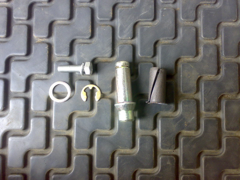

			Alekss
	болт удерживают все на месте в нутри петли стоит что-то типа штифта его надо вытаскивать, вытаскивается без усилий, но не сняв дверь не вынуть, этот штифт и идет в ремкомплекте с 2-мя болтами, фиксатором и медно-угольной вставкой скольжения. вот фото ремкомплекта, на ней и сама ось

			Супер! Огроммное спасибо! Здорово помогла фотка! Свой вопрос анулирую, все понял! Спасибо!  :P
