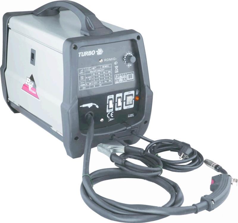

Для ремонта кузовщины и постройки выхлопа я себе прикупил
Старый надежный трансформатор, единственное что переделал это перенес резистор скорости подачи проволоки на ручку

Сообщение от chif.com Посмотреть сообщение
уж лучше инвертор, насчет смысла затеи переноса не совсем понял.
Старый 04.03.2015, 18:48   #1754
Тоже не догнал. Когда переключил ток, крутнул подачу. Через пять-десять минут сварки будешь знать наизусть положение регулятора для каждого тока
Так как я до покупки данного агрегата ни когда не держал даже обычный сварочник то после покупки я набрал в ангаре кучу старых железок и начал тренироваться. Маска у меня активная но меня через пол часа тренировок задолбало отвлекаться чтобы подстроить скорость подачи проволоки, Поэтому резистор скорости я перенес на ручку, теперь беру приготавливаю деталь, одеваю маску, скорость ставлю на минимум и нажимаю курок подачи а второй рукой плавно добавляю скорость теперь на ручке не отвлекаясь к самому аппарату.
Понятно что когда набью руку то один раз выставил скорость под данные условия сварки и забыл про него, просто пока мне так удобней. Я только учусь

Други, как раз хотел спросить у вас, подобного рода полуавтомат, нормальный по качеству, стоить брать
Так как в свободное время своим друзьям ремонтирую электронику, через мои руки прошло уже достаточно инверторов и как правило выгарают силовые ключи и драйвер управления силовым ключом. 1транзистор стоит при новых курсах доллара 650р (по крайней мере в нашей дыре) а менять приходится как правило минимум пару штук плюс драйвера по 200р. вот и считай во сколько будет стоить ремонт в сервисе.
По этому я решил брать трансформаторный, там гореть нечему.
Из минусов: у меня ток только 4 ступени а у инвертного можно ток регулировать плавно.
Хотя как говориться на вкус и цвет фломастеры разные. Лично я за класику.
