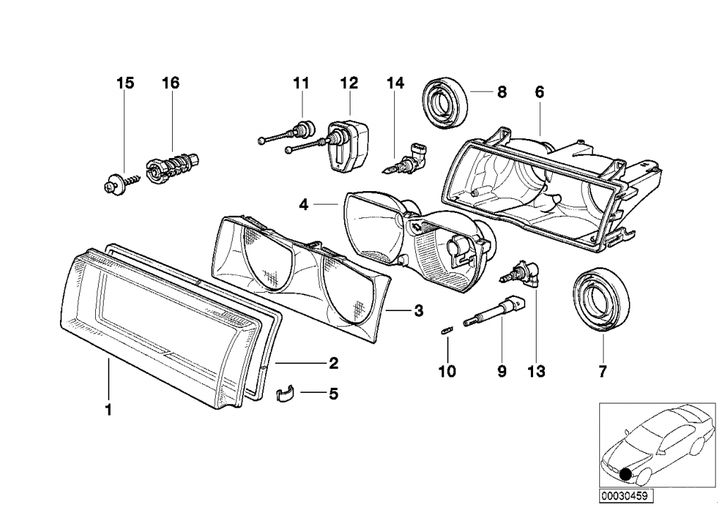

Вопрос: как настроить базовое (начальное) положение?

разве это не "0" на приборке?!
Он и есть. Только этот "0" нужно как-то выставить

Может ли там что то сломаться внутри фары?
Конечно, это болезнь компактовской фары, ломаются пластмассовые направляющие отражателя. Их по 2 в каждой фаре, одна как раз для регулировки по горизонтали, другая для регулировки по вертикали. Если у тебя фары светят вниз и не реагируют на винты регулировки 99%, что сломаны направляющие.
Снимай стекло, разбирай фару и проверяй эти направляющие. Если сломаны, заказывай новые.

Вячеслав, а они продаются отдельно? если да, то по ETK не понял, что за направляющие....есть номера?

Вячеслав, за пояснение!
Только вот остался вопрос номера этой направляющей. На схеме ее нет.
Добавлено через 21 минуту
Если это деталь под номером "11" на картинке- то это вроде и не она
По ее номеру я нашел лайфхак от японцев
Да поможет нам наш Вячеслав
P.S. Я так понял, под номером 11 какой-то металлический стержень с шариком (возможно для электрокорректора)
А то что нужно, можно сколхозить из аналогичной детали от е39.

Номера нет, т. к. в запчасти не поставляется.
Но есть решение
От дорестайловой 39-ки, ремкомплект регулировочных элементов фары. Там 2 направляющих в комплекте, одна из этих двух один в один компактовская. Соответственно, если сломаны все 4 направляющих, нужно 4 39-точных ремкомплекта. По оригиналу это очень дорого, но спасает российская фирма Starke, с производством в Тайване. Я брал на до фига компактовских фар — качество очень достойное, рекомендую.
Брать б/у фары или эти направляющие не советую. Со временем от циклов нагрева и остывания пластик оригинальных направляющих становится ломким, как сахар, бесполезная трата денег.
Номер ремкомплекта для Е39 по Starke:
181-401

За номерок спасибо)) До подорожания они и в правду были копеечные! Сейчас 330р/компл.

Вячеслав, только сейчас разглядел, те, что ты выложил на фото кажется длиннее чем у меня. Наверное пофиг, лишь бы хватило диапазона для регулировки.
Моя на фото
maximys
, я выложил фото для примера.
Фото не моё. От 39-ки один в один подходит.
Всё равно приемлемо. 330х4=1320 р.
За эти деньги ты только одну фару б/у у здешних барыг купишь, от которой только и толку будет, что на опыты пустить, а тут фары свои восстановишь. Я в свое время штук 5 или 6 фар у здешних барыг купил, пытаясь свои восстановить (в итоге выкинул всё), пока до комплекта от 39-ки не допёр.
согласен, заказал все 4 комплекта. Кстати если искать по оригинальному номеру (63120027924), то заменителей очень много. При чем были и по 240р.
Меня только смущает одно: японец писал что от е39 шарик больше и его пришлось обтачивать снаружи.
На компактовской- 8мм, а от е39 - диаметр 10мм.
Остается только дожидаться и пробовать.

maximys, я ничего не обтачивал. Встаёт отлично, немного потуже ходит, но учитывая, что клипса, в которую он входит, тоже изнашивается и рассыхается, то компенсирует износ. Я графиткой шарик намазывал и входило и работало отлично.
