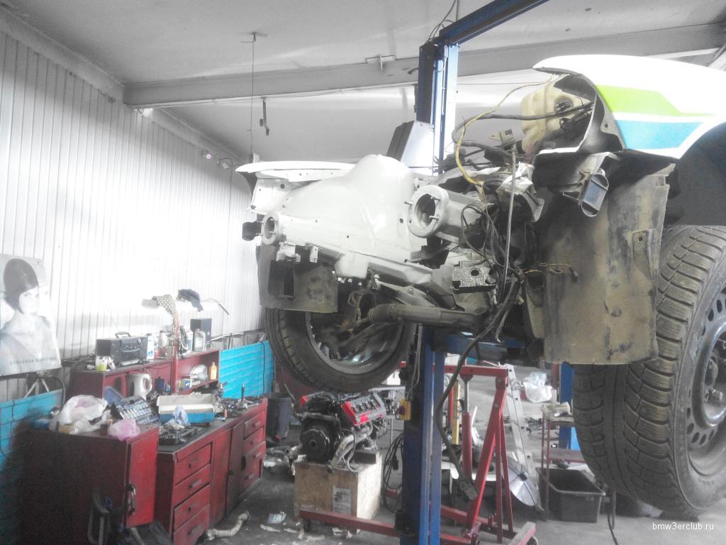

затем уперли штангу в швеллер на потолке и давили гидравликой. кузов потрещал, погнулся где то на 1-2 мм ( а надо 7-8) но через полчаса распрямился как было
жопа
а теперь хорошая новость, усиление кузова сработало

попробуй рессверлить шов на туннеле и давануть еще раз. а когда давили на колесах машина стояла или подпирали?

сверлить 3 мм довольно утомительно. машина стояла на подпорках снизу

Толь, а вот если бы поддался кабр вашему натиску, да еще и с лихвой, да еще и так чтоб потом двери перестали бы закрываться, тогда бы что делал? Назад выгибали?
Может все таки стапель, распускать швы и восстановить наконец то нормально геометрию кузова?
Еще не известно как это все на развал/схождение повлияло.

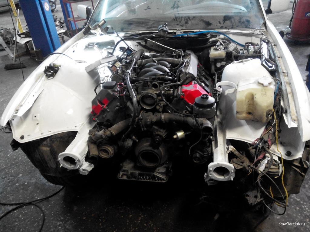

меня постоянно спрашивают про новости. новости: да нет никаких новостей... кроме того что после всех манипуляций чтобы согнуть машину она каким то образом ещё разогнулась на 1 мм... я не знаю какую ещё мне траву выкурить чтобы найти решение. завтра ставлю мотор, может произойдет чудо и кузов распрямится

автомобиль на механическом участке, весь день ставили двигатель. завтра планируем закончить установку и подключать мелочи. вопрос с кузовом не решен

новости: мотор стоит на месте. после установки нашли маслоотделитель и поняли откуда он.... мотор опять разобран для установки маслоотделителя...
решил заменить корпус помпы, в старом застрял огрызок болта, заменил. когда перекидывал шкив помпы он развалился у меня в руках на 4 части... новый стоит космос. жопа. долбанные пластиковые моторы, на м50 никогда бы такой неудачи не было
