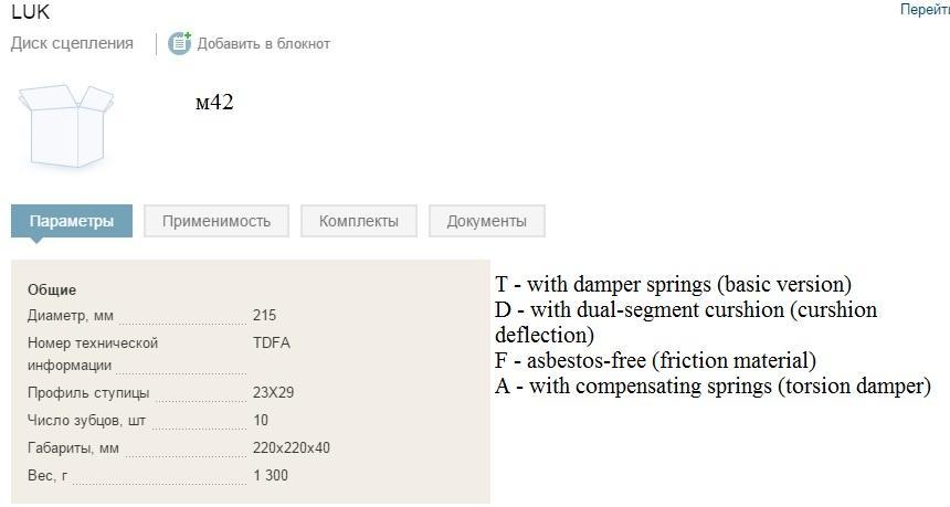

Опять перелопатил каталоги, уже дотошнее. На м42 и м44 маховики абсолютно одинаковые, двухмассовые. Сцепы - разные корзины и диски (вес и типаж отличаются), выжимные одинаковы.
Но самое забавное, сцепление на одномассовый м43 1 в 1 со сцеплением от двухмассового м42 (Luk). Чё то не клеится в каталогах нихрена.

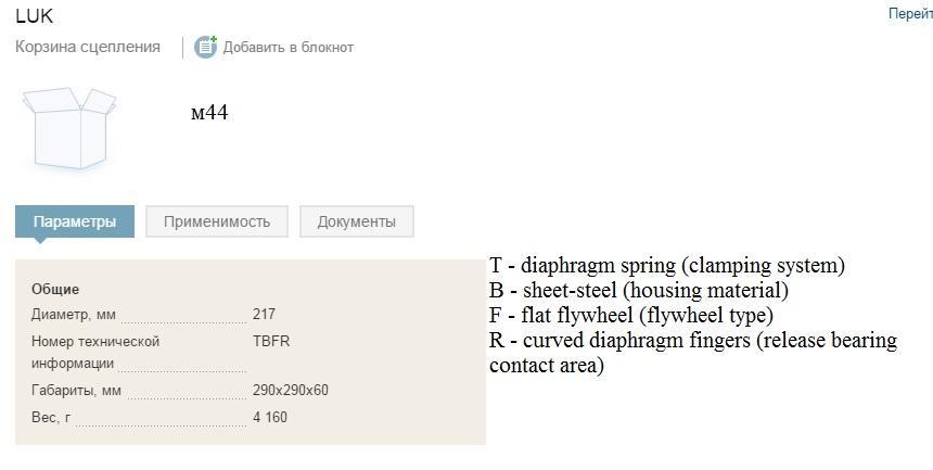

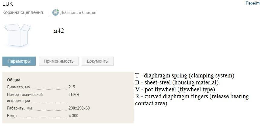

Ща, подробнее чё меня смущает. Маховики одинаковы. Но:
Диски отличаются тем, что у м44 база жесткая, у м42 с гасящими пружинами + у м42 торсионный демпфер с компенсирующими пружинами, диск м44 этого не имеет вовсе.
Корзины отличны только тем, что корзина м42 под выпуклый маховик, а у м44 под плоский.
Сцепы, короче, разные. Маховики одинаковые. На свой страх и риск попробовать вкорячить на м44 сцепу от м42?)
Был 36/5 98 318ti.

В каталогах сцепы м42 два номера, 21 21 1 223 570 (ориг. артикул) - идентичен с м43 (НО в описании Люк маховик двухмассовый)
21 21 1 223 571 - идентичен с м44 (в описании маховик двухмассовый, в каталоге помечено "для авто с кондеем")
Всю эту ерунду я затеял из помыслов воткнуть себе 21 21 1 223 570, но все больше убеждаюсь, что нифига это не двухмассовый маховик и затея провальна. Каталоги путают только.
Потому что гасящие пружины под одномассовый маховик, а под двухмассовый маховик этого нету, т.к. функции гашения выполняет сам маховик.
И в итоге по каталогу на двухмассовый маховик м42 ставится сцепа с этими пружинами, что ясности тоже не добавляет. Мб в каталоге ошибка.
Резюмируя точно ясно одно - под двухмассовый маховик двухмассовая сцепа и все тут. Осталось понять где какая сцепа.
Был 36/5 98 318ti.
