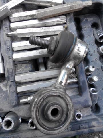

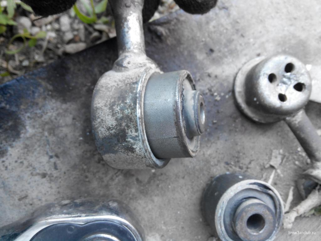

новости: нет новостей. поэтому публикую отчет о восстановлении стойки стабилизатора из семейного архива.
стойки стабилизатора второго поколения на е36 известны своей недолговечностью и заоблачной ценой. эта стойка не прошла и 100 тыс км и порвалась как резиновая кукла из секс-шопа... в отличие от куклы его уже не получится заклеить. выход есть- ремонт!
едем на разборку, покупаем сломанный с живой резинкой
достаем резинку
удаляем порванную методом выпрессовывания
забиваю молотком на место
вуаля! стойка стабилизатора снова работает!
а был опыт?

Как новенькая

Вопрос лишь в том как часто можно найти сломаную стойку но с живой резинкой?
Кста, судя по фото ты с какой то другой тачки купил стойку донорную?

в экзисте есть еще и вот такое
Полиуретановый сайлентблок стойки стабилизатора отдельно
