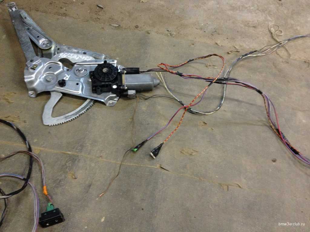

Тоже озадачен установкой ЭСП в свой автомобиль. Имеем седан 92 года. Так же имеем полный комплект для подключения передних ЭСП с авто 95-96 года выпуска, т.е. с блоком ZKE. Если у кого то есть схема чтобы подключить все это добро по уму, то киньте пожалуйста.

Сообщение от aleksrayz Посмотреть сообщение

Стеклоподъемники подключил, заработало, но рывками. Ткните носом где взять такую же цветную схему, но на подключение центрального замка? По той что были выложены ранее нихрена не пойму
aleksrayz вне форума   Ответить с цитированием
Старый 13.08.2015, 15:45   #192
Вес репутации: 157
aleksrayz,
http://images.vfl.ru/ii/1432206269/d24422b3/8801168.jpg

ALEX_2568, спасибо

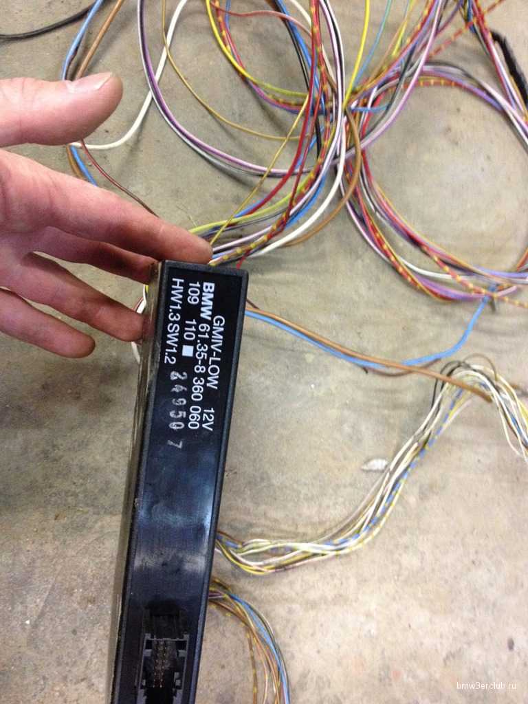

Установка стеклоподъемников, Е36 (через блок ZKE IV)
Подключил центральный замок, но остались провода из блока zke. Зеленая фишка, коричневый с красной полосой и желтыми пятнами, коричневый с белой полосой, черный с зеленой полосой.
Желтая фишка, синий провод с красной полосой и желтыми пятнами.
И вот от этого блока остался один провод, коричневый с черной полосой и белыми пятнами. Может знает кто?
Стеклоподъемники работают, дожим есть, при открытых дверях кнопки стеклоподов не реагируют. Нет подсветки салона при открытии дверей
