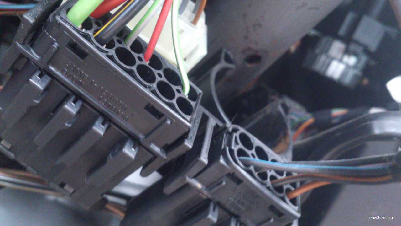

Проблема устранена!!!
Решение: снимаем подрулевой кожух, под ним на рулевой колонке висит пачка разъёмов. Снимаем кронштейн с разъёмами и видим (слава немецким инженерам) отверстие предназначенное для стопора кронштейна разъёмов. Туда я налил смазки HHS 2000 от вюрт. Смазка обладает высокой адгезией, можно взять аналог. После пары пшиков скрип пропал, я пролил от души, что бы не возвращаться к этому вопросу.

Скрипит внутри рулевой колонки, звук как будто пружинка трет о вал, противный и пищащий.
Перед тем как я к этому пришел, я снимал верхний подшипник, удалил старую смазку. Забил новой и все перемазал в том числе и пружину. Ничего не изменилось. Заливал обильно через отверстие болта руля, тоже без толку. Видимо проблема в нижней или средней части колонки, 2 пшика смазки решили проблему. Езжу с комфортом.

Скрип при вращении руля
Сообщение от Gangsta Посмотреть сообщение
Спасибо за совет, сегодня вдул туда аэрозольной смазки и скрип пропал
