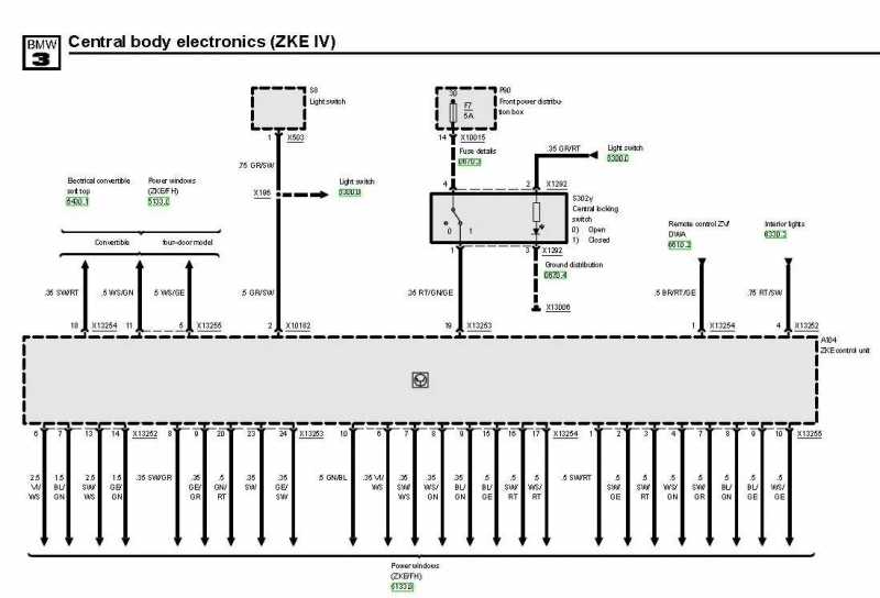

за пару дней перечитал бортовик, нет слов
где то в середине вы ставили кнопку ЦЗ, подскажите куда ее подключать?
apolitical_scam вне форума   Сказали "Спасибо" за это сообщение: 1 Ответить с цитированием
Старый 19.08.2015, 16:35   #1540
Tsaplin
Регистрация: 09.08.2011
Адрес: Murmansk
Сообщений: 2,510
Сказал(а) спасибо: 219
apolitical_scam,
Старый 19.08.2015, 16:50   #1541
Вес репутации: 172
я бы так сказал:
Старый 19.08.2015, 16:55   #1542
Tsaplin
Адрес: Murmansk
Сообщений: 2,510
Igorevich, надо видеть полную картину
Старый 19.08.2015, 16:58   #1543
Вес репутации: 172
Серег, я б рехнулся, если бы всю эту картину понял
Старый 19.08.2015, 17:12   #1544
Tsaplin
Адрес: Murmansk
Сообщений: 2,510
здесь понимать не надо, здесь читать надо
Старый 19.08.2015, 22:50   #1545
apolitical_scam
Аватар для apolitical_scam
Регистрация: 13.03.2013
Автомобиль: 323 M3
Сообщений: 360
Сказал(а) спасибо: 86
я ничего честно говоря не понял на блоке зке нужно искать разъем на 4 пина?
Старый 19.08.2015, 23:10   #1546
Skyline
Регистрация: 04.11.2008
Адрес: Череповец
Сообщений: 2,634
Сказал(а) спасибо: 38
Вес репутации: 65
apolitical_scam, на 26 пинов.
Старый 20.08.2015, 00:01   #1547
Tsaplin
Адрес: Murmansk
Сообщений: 2,510
apolitical_scam, ищешь желтый разъём под бардачком пассажира и втыкаешь пин #1 от кнопки в пин #19 желтого разъема. Все провода от самой кнопки тянешь тудаже предварительно обматав матерчатой изолентой tesa, плюс, землю и плюс подсветки подключаешь на соответствуюшие гребенки.
Старый 20.08.2015, 04:37   #1548
в ногах водителя или - можно в бардачке
Старый 20.08.2015, 07:40   #1549
Tsaplin
Адрес: Murmansk
Сообщений: 2,510
PaulD, написал же -"тянешь тудаже" хотя кому как, хочешь погеморнее можно и к водителю
Старый 20.08.2015, 08:17   #1550
Tsaplin, а разве в бардачке есть серо\красный провод подсветки ?
