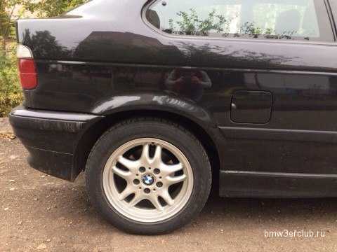

Все привет,вообщем хочу чтоб машинка висела как на фото.Думаю сделать за счет пружин . Какие поставить ? Подкиньте номерок или ссылку.Фото не мое,пес тоже :-) скопипастил

Я не парень, но напишу )) у меня такой просвет стал на компакте, когда килен усиленные воткнула, номер 51170

Вот так стало:

Вот так стало:
Аккуратнее с такой высотой сзади, нарушится распределение тормозных усилий, при интенсивном торможении развернёт, не успеешь опомниться.
Это +10 см к штатной высоте, не меньше.

Вячеслав, да капец, но пружины уже пришли
Добавлено через 58 секунд
Proffesor, Слава правильно говорит, на 323 компакте м-подвеска, в стоке колесо чуть утоплено в арку, разница со стоком см 7-10 с этими пружинами

Почему для компакта-то. Усиленные пружины на Е36. Вишь, как с ними 323 задрался...

Proffesor, она тебе показала, как на этих пружинах задралась задница на 323ti компакте, на 7-10 см.
Поставишь себе, и у тебя так же задерётся
Седан/купе/компакт - пружины одинаковые все.
