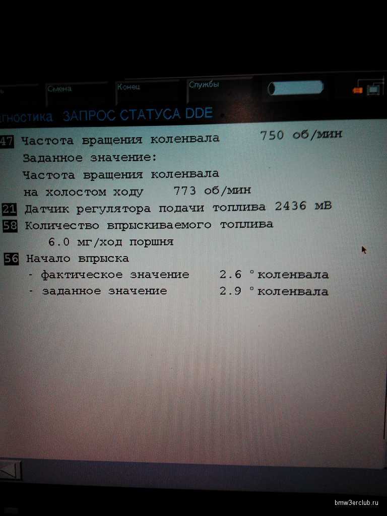

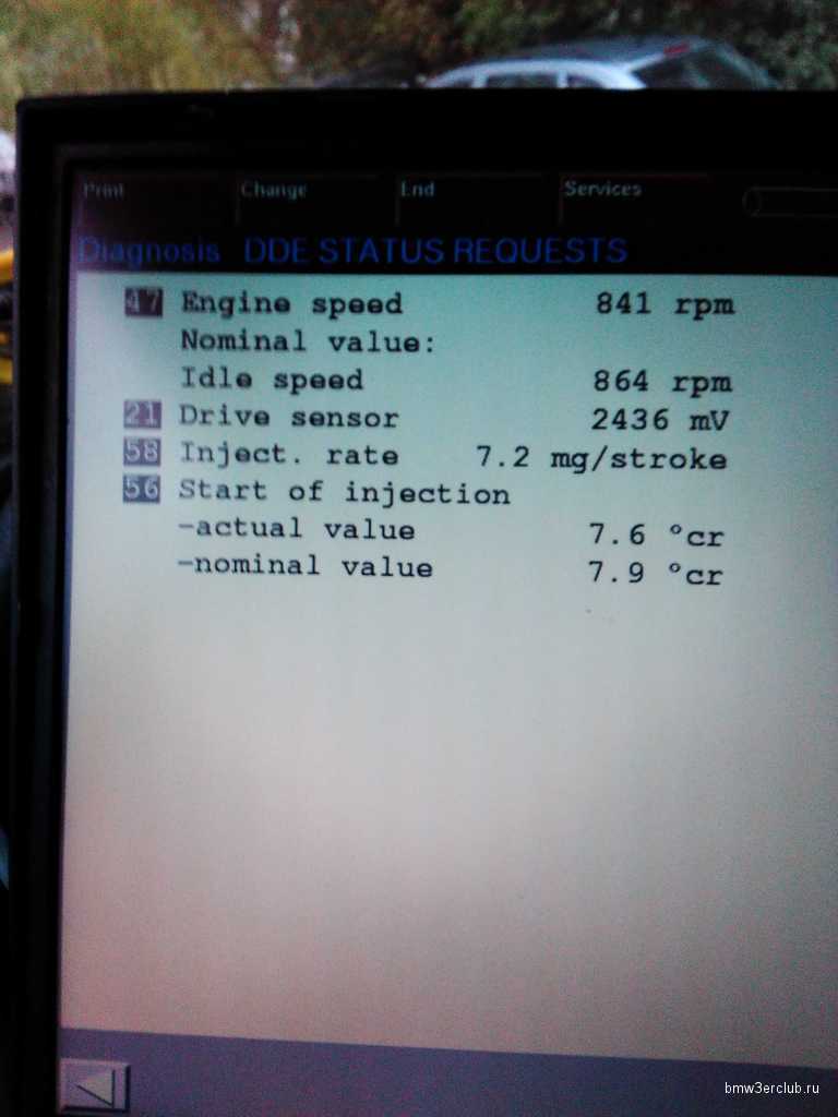

Во первых, вот этот тест меня смущает -
Почему-то выход за диапазон значений. Drive sensor - это что? Стоит вроде в ТНВД ))) Датчик давления наддува - это он, нет?
По этим скринам что-то можно сказать?

DIS V44 и V52 есть на русском!
Нет, не он.
Все остальное не актуально, т.к мотор не прогрет!
Диагнозу нужно делать как только покатался на машине а потом уже делать, насос и ож должны быть прогретыми.
Добавлено через 40 секунд
По некоторым скринам, маленькая подачи и ранний угол.

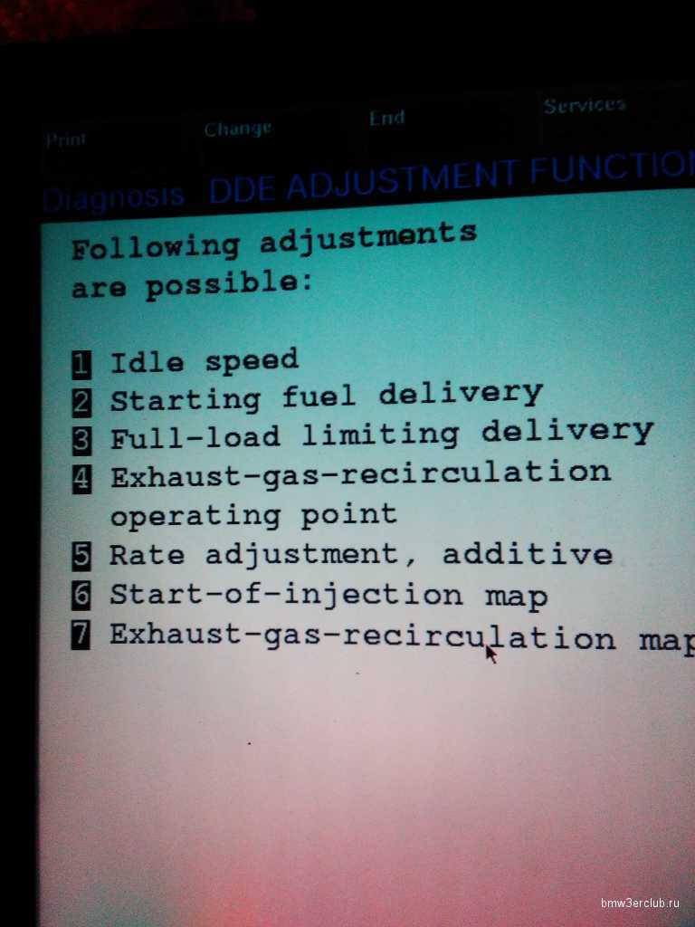

Сообщений: 305
Mack Нейтральная репутация
full load limiting delivery
Ограничения топлива при полной нагрузке, поставь +3
Start of injection map
Этот параметр тебе не нужен, это начало впрыска, ставь 0.
Rate adjustment?
Это вроде регулировка подачи.

Вот по ходу rate adjustment и надо увеличивать, чтоб поехала, как мне посоветовали и смотреть, что будет в status requests. А на угол впрыска что влияет? Для его регулировки надо ТНВД двигать?

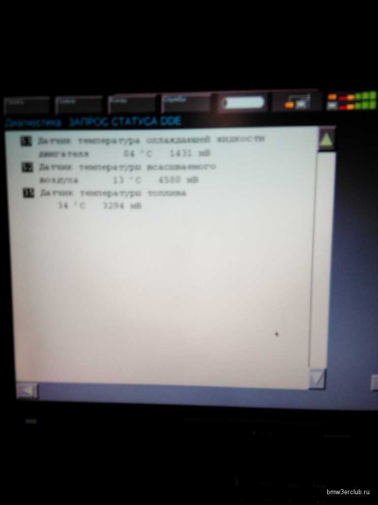

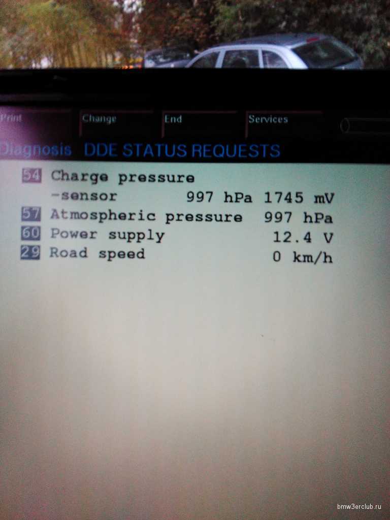

А вообще лучше головой тнвд выставить подачу 5,0 мг/ход а потом уже подкидывать дисом.
Что бы отрегулировать угол, прогрей мотор, и поставь 3 грудуса.
53 температура ОЖ
52 температура воздуха во впускном коллекторе.
35 температура топлива внутри тнвд.
57 атмосферное давление
54 давление наддува

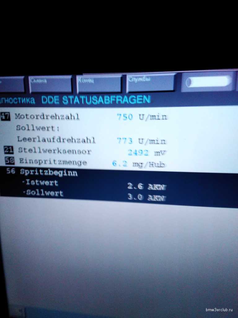

Итак, снял параметры на горячем двигателе.
Угол немного меняется, но примерно в этих пределах. Диагностика на разных языках, не обращайте внимание ))) Рабочие моменты, так сказать ))) теперь у меня есть русский ДИС с кодированием.
Смущают показания drive sensor (датчик регулятора подачи топлива в русской версии ДИС) - выкладывал скрин ранее, выходящие за пределы нормы. Почему может быть такое, может сказать кто? Суть в том, выдает всегда 988 вместо положенных по максимуму 880.
Пытался увеличить подачу (rate adjustment) - на странице с ее регулировкой фактическое значение вообще не отображается - кто может сказать, почему так? Соответственно, на увеличение/уменьшение двигатель никак не реагирует.

988 это значение подвижной рамки в тнвд в самом нижнем положении.
Возможно уже лазили и подвинули немного опорную рамку( есть там такая) от нее и изменяется начальное напряжение. Может уже личили расколбас и двигали ее.
В идеале 750 должно быть.
Но оно ни на что не влияет. Так что забей.

999, как на нем подачу увеличить? и почему может быть такая хрень, что не снимает текущие значения? она ведь с какого-то датчика их снимает - с какого? Датчик давления топлива или как он там - датчик регулятора подачи?
В целом всё хорошо, единственное подача слегка занижена, кста., угол и должен меняться, допуск +-2гр.
