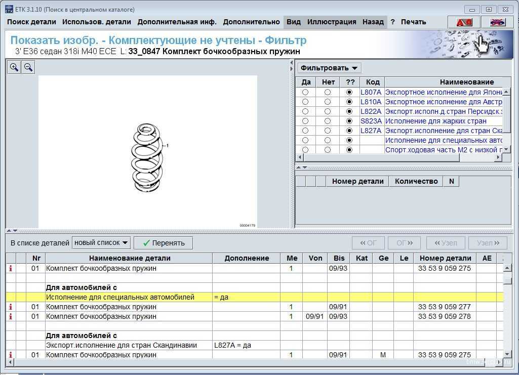

вот мне выдает что мне надо пружинки 33 53 9 059 277 или 33 53 9 059 278
Это что за функция S235A ?

Proffesor, вот, например, берём твой партнамбер 33 53 9 059 277, идём в Эхист и вбиваем там его, видим каталог заменителей. Среди прочего, выдаётся аналог Kilen 51160. А внизу выдаются артикулы с улучшенными характеристиками, и там мы видим Kilen 51170 с описанием «Пружина подвески задней, усиленная».
Собственно, Kilen 51160 - это аналог штатных твоих пружин, а Kilen 51170 - это усиленная пружина (т.е. увеличенной грузоподъёмности — на них-то и задерётся зад).
Как раз-таки, именно эти Kilen 51170 и стоят сейчас у Одувашка. Вернулись к тому, с чего начали
Сообщение от Proffesor Посмотреть сообщение
Это съемный фаркоп.

Вячеслав, про килен я сразу вкурил )))
33 53 9 059 278
а это что за зверь ? у меня кстати фаркоп несъемный был,но я его демонтировал три года назад

т.е. у меня вин код AP32058 , машина 97 г.в. и пружины 33 53 9 059 278 , 33 53 9 059 277 не про меня ,т.к. они для машин 91-93 г.в. или я чего-то недогоняю

Proffesor, для задних пружин вообще без разницы какой год 91 или 97, посадочные одинаковые.
Разниуа бывает только в передних для сложных опор, но это другая история...

33 53 9 059 278 -так че это мой вариант ?
