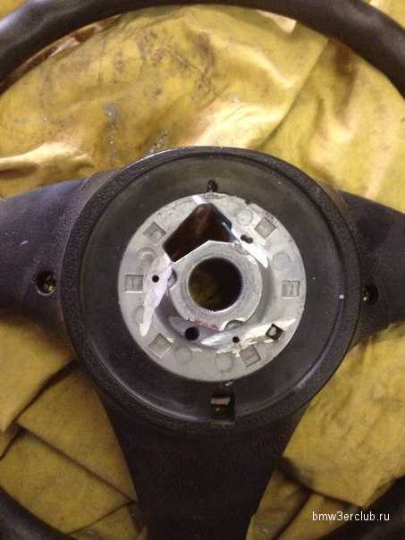

Переделка рестайл руля под дорестайл кольцо
Добрый день, сегодня я расскажу как можно с помощью напильника и сверла (или болгарки с зачистным диском) переделать рестайл руль под дорестайл контактное кольцо. Для начала сравниваем заднюю часть рулей и смотрим что где мешает, а после счищаем лишнее на рестайловом руле, делая как на дорестайловом, далее сверлим отверстия а с другой стороны бОльшим сверлом сверлим до половины чтоб подошли гаечки в пазы, делаем отверстие для аирбэга и собираем всё вместе, после можно ставить на машину!
Дорестайл руль

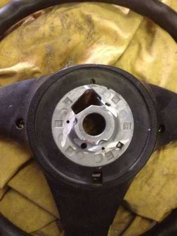

Рестайл руль (уже переделанный)

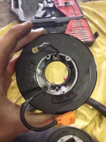

Дорестайл кольцо
Установленный руль в машину
Всем спасибо и успехов в хендмейде!
ЗЫ прошу воздержатся от комментариев типа "колхоз" или "купил бы лучше рестайл кольцо" и если тема находится не в том раздереле просьба перенести в соответствующий, мне показалось что тут этому самое место)
