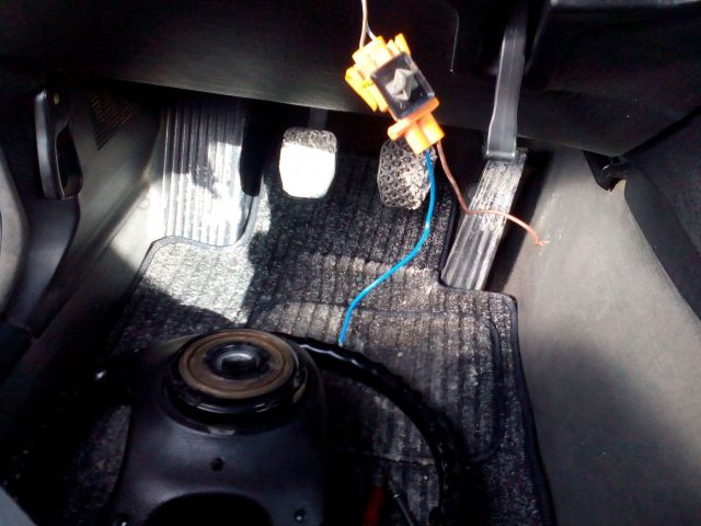

вопрос по аирбэгу в руле.
Короче решил я потушить постоянно горящую лампочку аирбега, подушка у меня одна , в руле стоит, начал копать оттуда, открутил руль и увидел такую картину-

Не видно картину(

Вопрос куда припаять эти провода, понял что шли они в кольцо, но как его снять не понял

Бронислав, они оба на подушку. Посмотри, в самой подушке два контакта, это они.
Они шли в кольцо, а вот как его снять??? Мешает кольцо сигнала.
villagebro, да это я понял, но они же через кольцо должны идти или нет???

Бронислав, через кольцо, кольцо держится со стороны подушки гайками на 5.
Это те две гаечки золотистые что на твоём фото??? А как правильно их . в кольцо впаять??? Надо ли полярность соблюдать??? А то не очень охота чтоб при первом же включении зажигания мне щи по салону подушкой разметало

Судя по тому как вырваны провода из подрулевого кольца, вероятность того, что спиральный кабель внутри цел, не велика. Но если хочется совсем скроить, прозвони проводку от разъёма к места слома.
По мне так проще купить другое подрулевое кольцо))
Ну они вроде не вырваны, а выпаяны.
