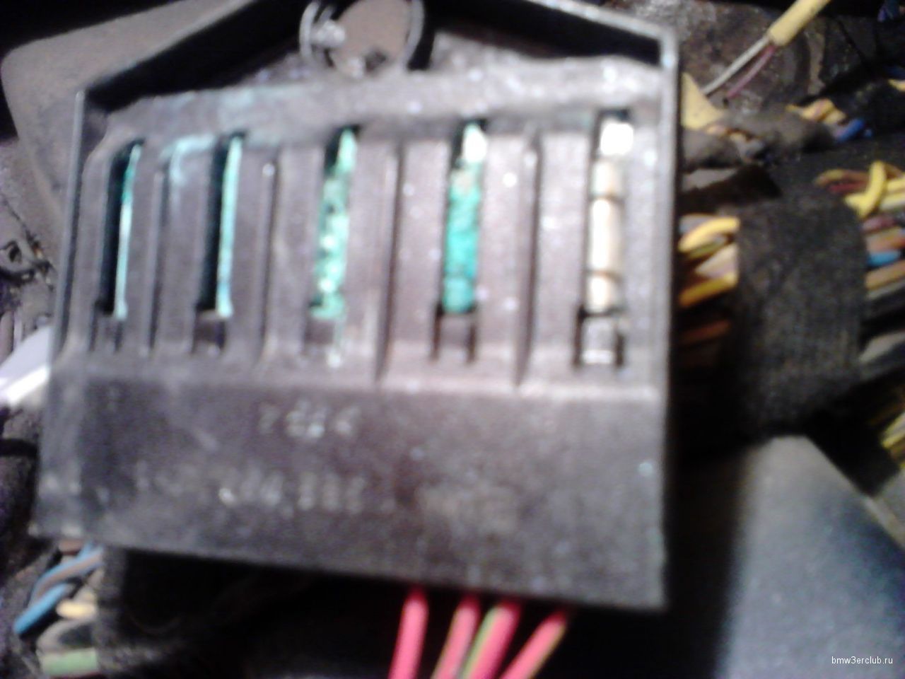

Atoxa, спасибо,почитал,только не понял про плюсовую и минусовую фишки. У меня все провода в одной собраны. И почему они у всех так окисляются?
WOWAN72 вне форума   Ответить с цитированием
Старый 24.11.2015, 23:26   #958
Сообщение от WOWAN72 Посмотреть сообщение
Ну, в одной они не могут быть собраны! Они и по цвету разные идут... Окисление от попадания воды идет, место там открытое очень!)

Atoxa, та колодка,которая у тебя на фото,она похоже обломлена. У меня она в пластике целая,но окисленная. К ней подходят пять проводов. Рядом есть ещё две,на меньше,и состояние ИДЕАЛЬНОЕ, так что вода здесь ни причём,они висят на одном болте. Да и нет там воды.

WOWAN72, у меня на фото, насколько я помню это самая верхняя - минусовая колодка. Поэтому ей больше всего досталось! Под ней была колодка с 5-ю красными проводами, так понимаю - плюсовая. Она была практически без повреждений, ну если только немного окисления, который я почистил. Вода там собирается годами, открытая дверь или стекло при дожде или снегопаде и т.д.!!!

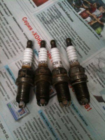

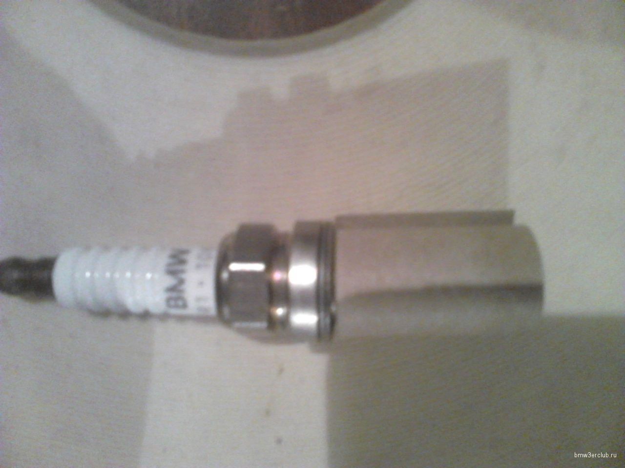

Да,кстати,если ещё интересно, читал у тебя про оригинальные свечи- на оригинальных свечах всего три буквы BMW (без всяких Bosch и т.д)
Старый 25.11.2015, 00:12   #962
Atoxa, ок,разберусь со своими напишу. Спасибо
Читай внимательнее, у меня с одной стороны написано BMW, а с другой BOSCH!!! (вроде еще не выкинул их)

Atoxa, на оригинальных нет надписи BOSCH ни с какой стороны. И это были лучшие свечи который мне попадались

Atoxa, я завтра посмотрю в гараже, я заказывал полгода назад в exist оригинальные свечи,что на них написано. А,на тех,что стояли когда взял машину,точно только BMW написано было.

У меня тоже Бмв и бош было написано

Тоже бош оригинал в коробках бмв

Да,на новых много надписей
Добавлено через 9 минут
Вот так выглядит моя фишка. Заказал новую,номер 61131393766, цена 64р,завтра обещают отдать.

Ты, надеюсь, в курсе что корпус, гребенка, сами клемы продаются отдельно!
Если гребенка зацвела, то и клемы лучше обжать новые. Корпус можно оставить старый.

WOWAN72, ты заказал корпус, а не гребешок сам!!!
вот номер гребешка 61 13 8 387 147
