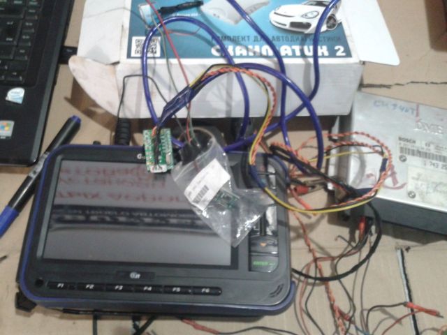

вот всё что у меня есть

мираж, ничё себе
ты через него к эмулятору подключался?

адаптер рабочий пк его видит он даже назвает его по микро схеме ch340t
Добавлено через 49 секунд
вот такую ошибку выкидывает инпа при подключение
мираж вне форума   Ответить с цитированием

мираж, инпа кривая, какие характеристики ноута? не 64бита случаем?
