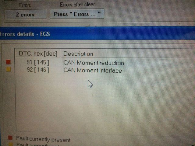

А ещё тут несколько дней назад очканул))) коробас в аварийку свалился, все трясет и дергает) и не выходит, что самое не приятное. Продиагностировали вывалилось 2 ошибки по коробасу:
И ошибка по дмрв. Ну т.е. Он совсем умер. Как оказалось половина х3 перестает работать когда расходомер умирает. Даже снятие разъема не помогает. Коробас уходит в аварийку по ошибке в передаче крутящего момента.
Далее надо купить дмрв. Офигеть! На хз только оригинал, он же вдо. Стандартная цена 20к! У хороших людей нашел за 15.5. Но сейчас для меня даже это дороговато)
Выход был найден. Обычный, тривиальный. Б/у за 4к.
Поставил, все супер! Коробас и мотор работают идеально. Слава кокушкам!)))

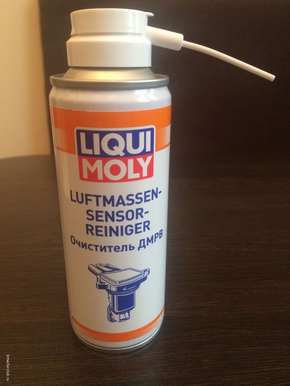

Старый 27.12.2015, 07:03   #163
помыл перед установкой?
PaulD вне форума
Старый 27.12.2015, 12:43   #164
PaulD, ага. Вот этой штукой:

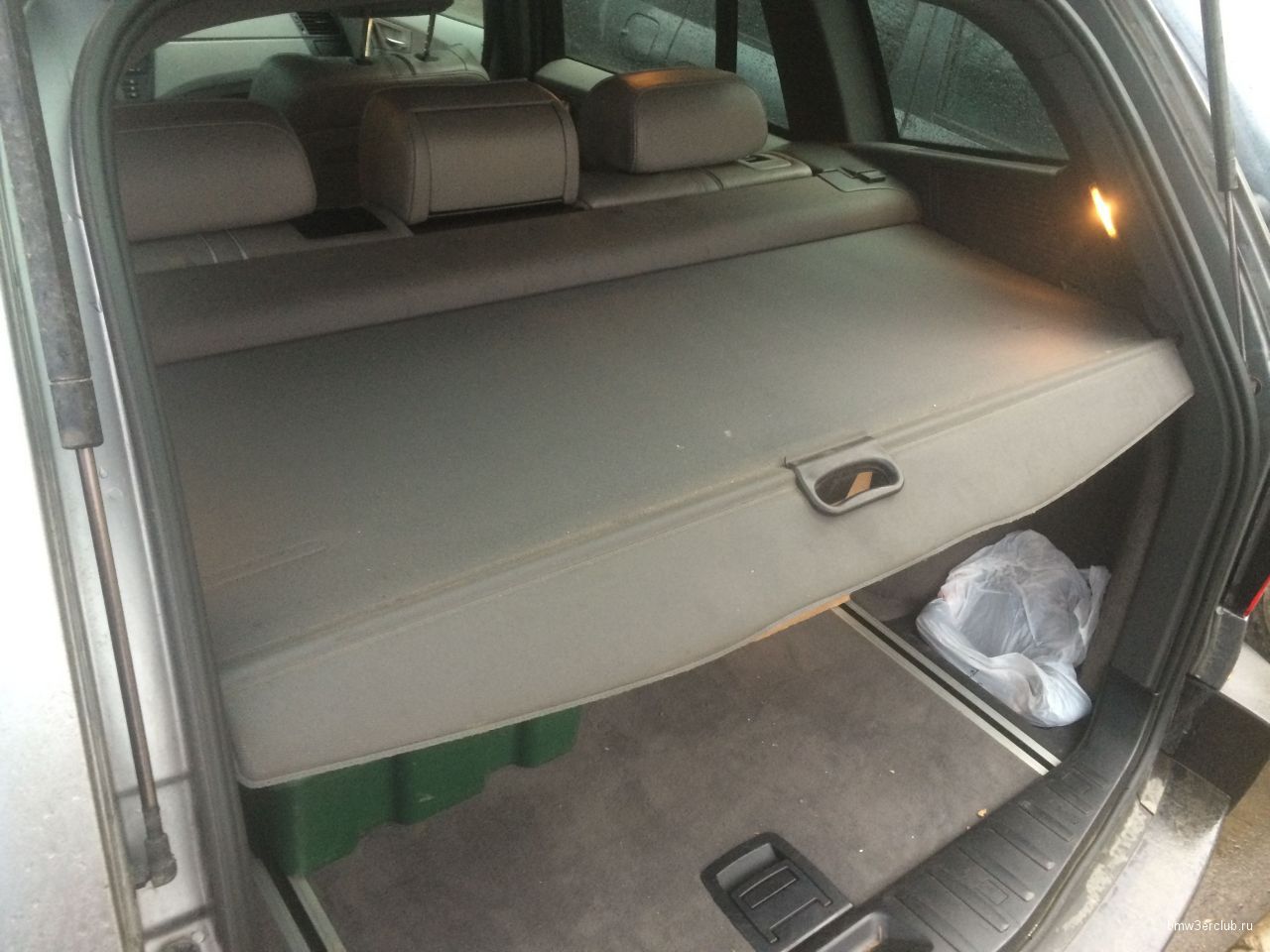

Прикупил спустя 1.5 года владения:
Такая штука шла комплектом. Снял и лежит в гараже. Смысла особого в ней нет, а место в багажнике уменьшается.
Дорогая?
Zaman вне форума
Старый 28.12.2015, 11:51   #166
Вес репутации: 132
с ней как то поэстетичней что-ли, да и всегда свернуть можно, если места больше надо. я лично в багажнике не вожу ничего, чтоб прям места так много надо было. даже на отдых ездим и то все чумаданы помещаются с закрытой шторой
Capt.Morgan вне форума
Старый 28.12.2015, 12:08   #167
Сообщение от Zaman Посмотреть сообщение
Дорогая?
3кр.
Capt.Morgan, именно! Дело в эстетике. Только ради этого и брал. Без нее вид какой то не законченный... Через стекла видно весь багажник.
Kirillka вне форума
Старый 28.12.2015, 12:11   #168
Вес репутации: 132
Kirillka, меня тоже вымораживает, если жена ее закрыть забыла после магазина, например
Старый 28.12.2015, 12:16   #169
Capt.Morgan, ага!
Kirillka вне форума
