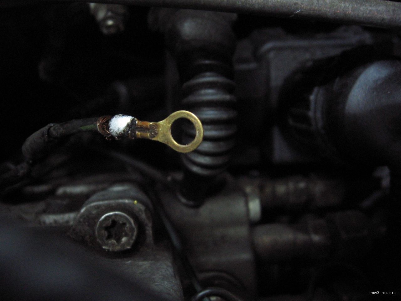

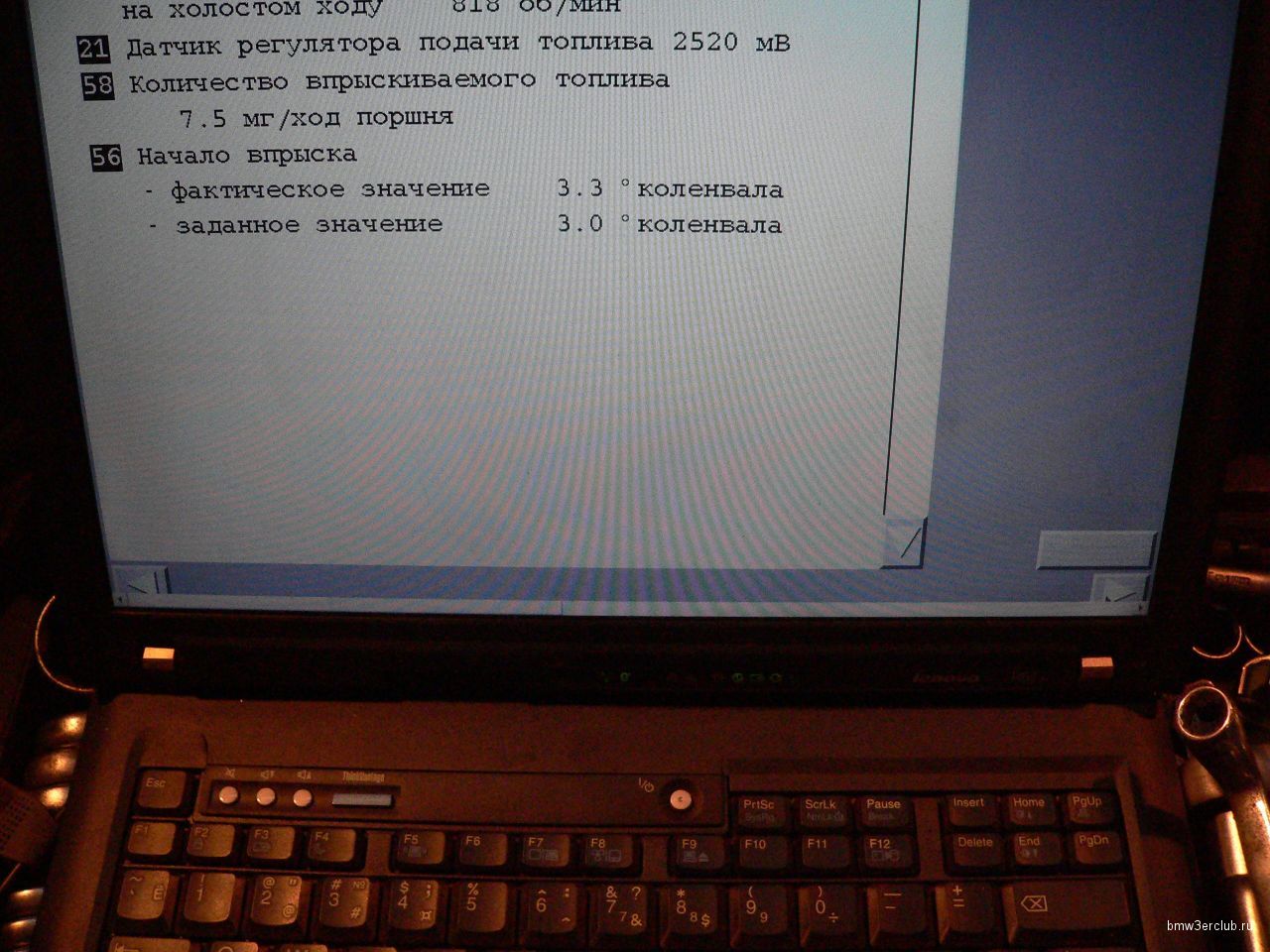

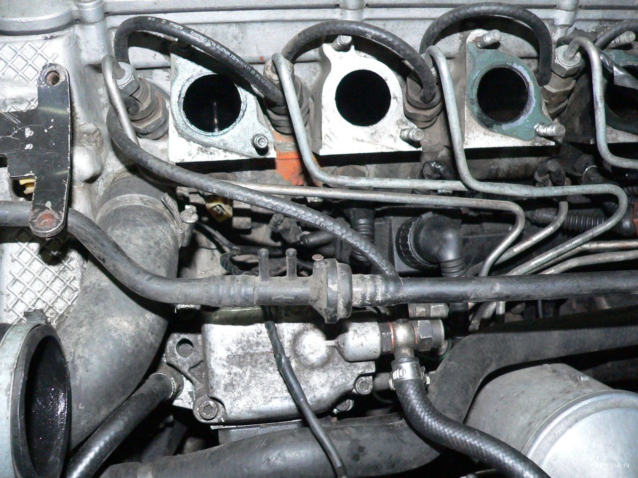

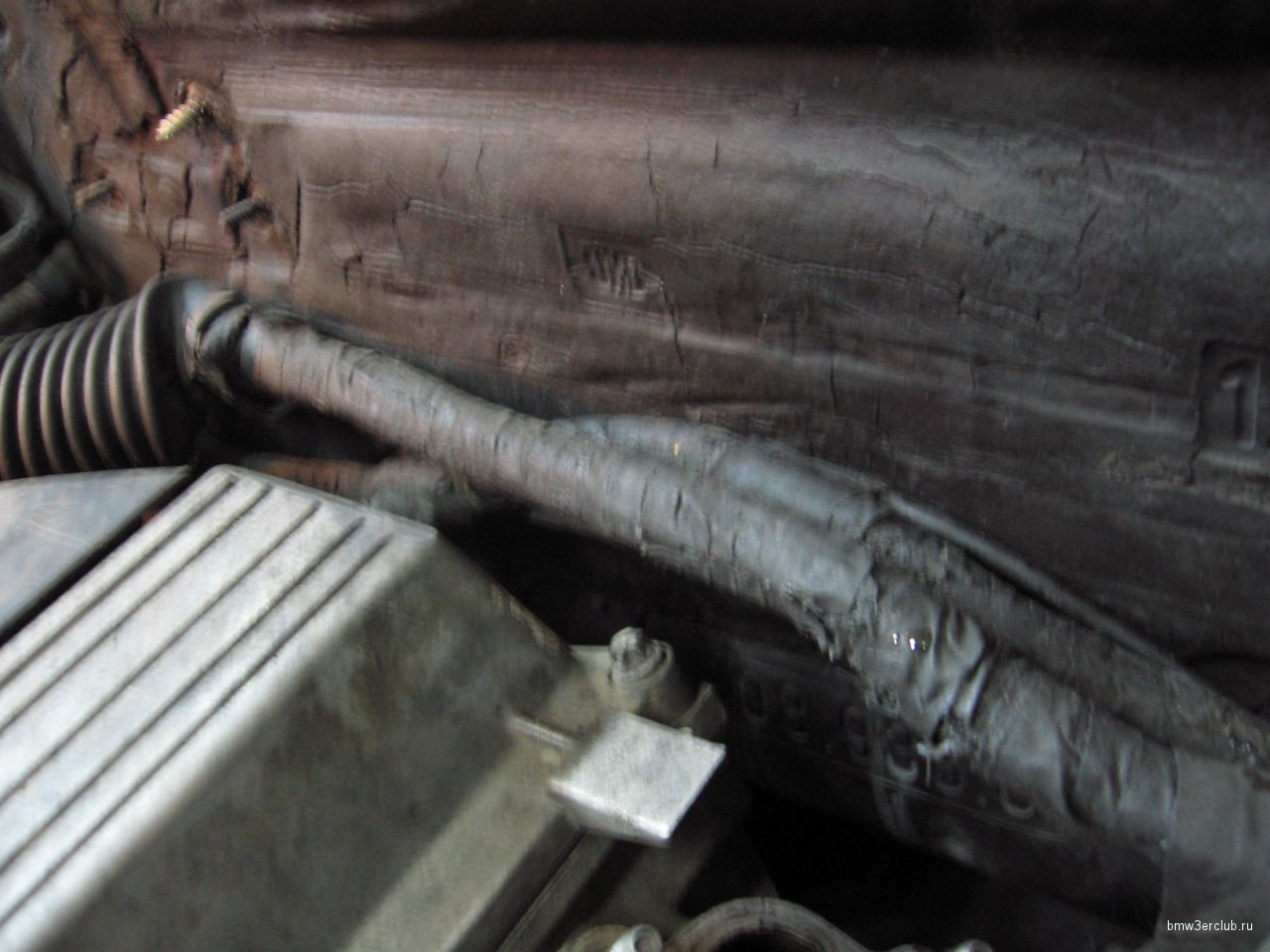

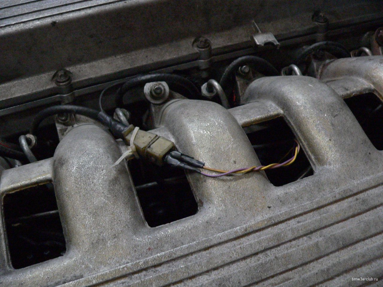

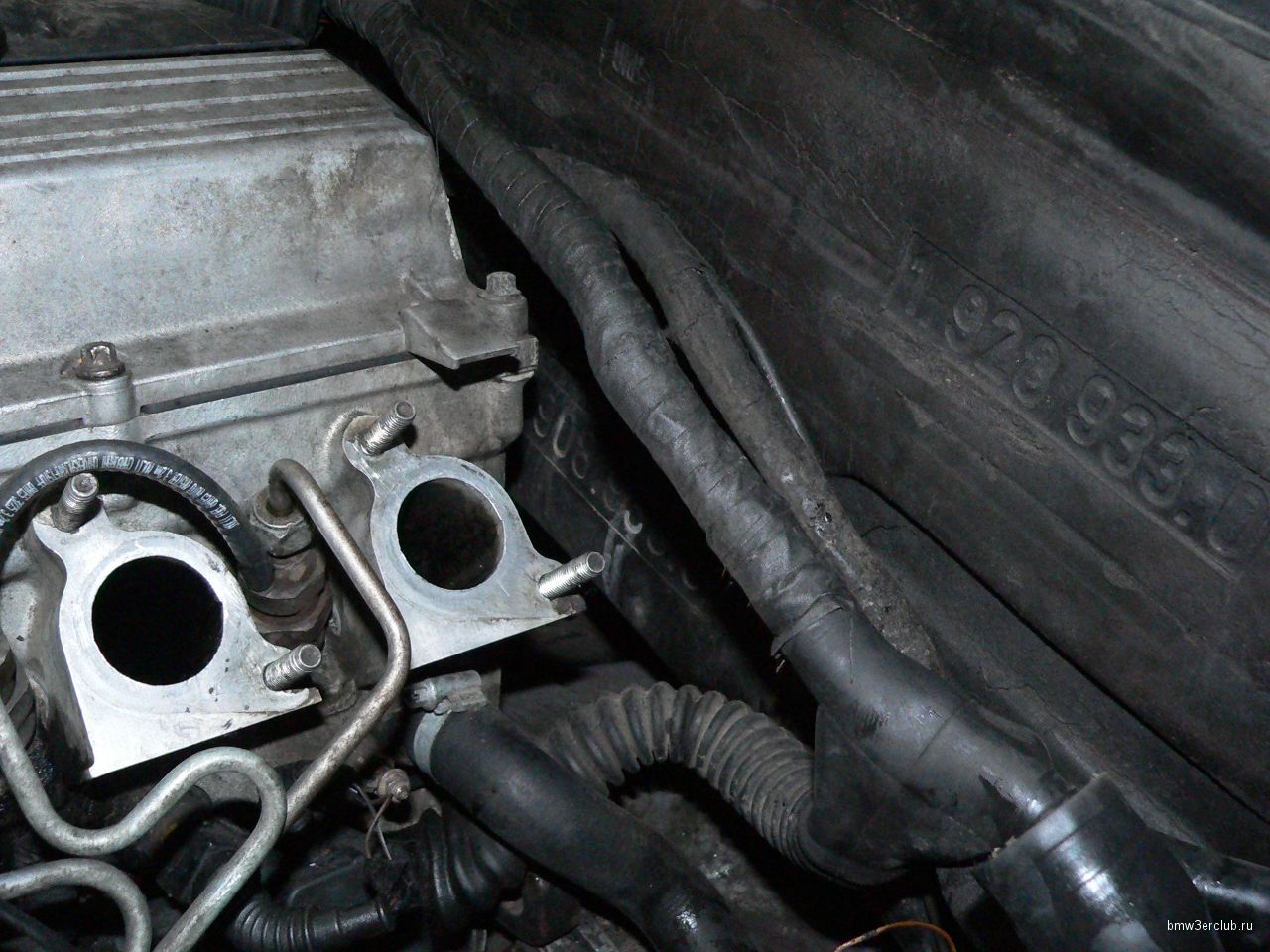

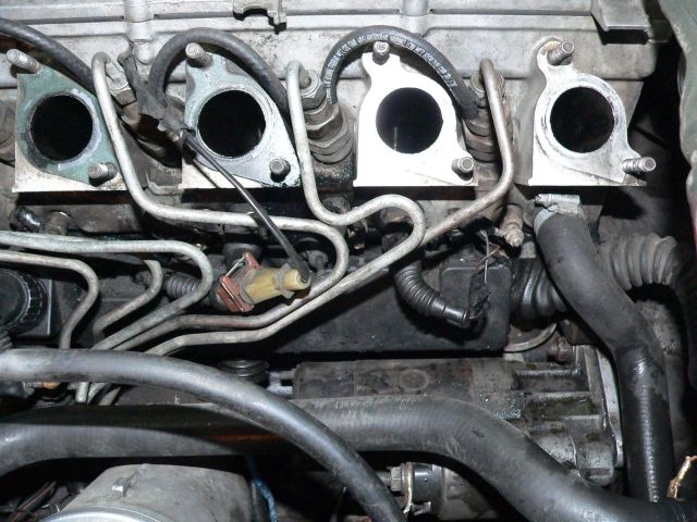

И так, поехали:

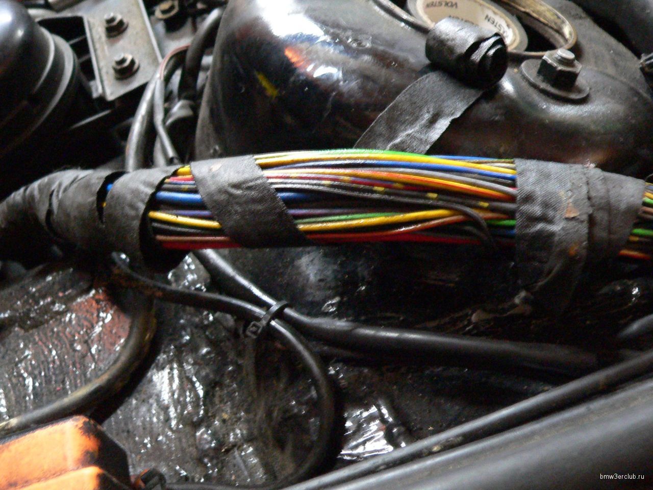

Открутившаяся клемма
Провод свечи накаливания первого цилиндра отремонтирован

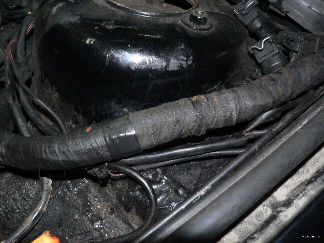

Изоляция жгута проводов повреждена и вся пропитана антифризом
В процессе )))

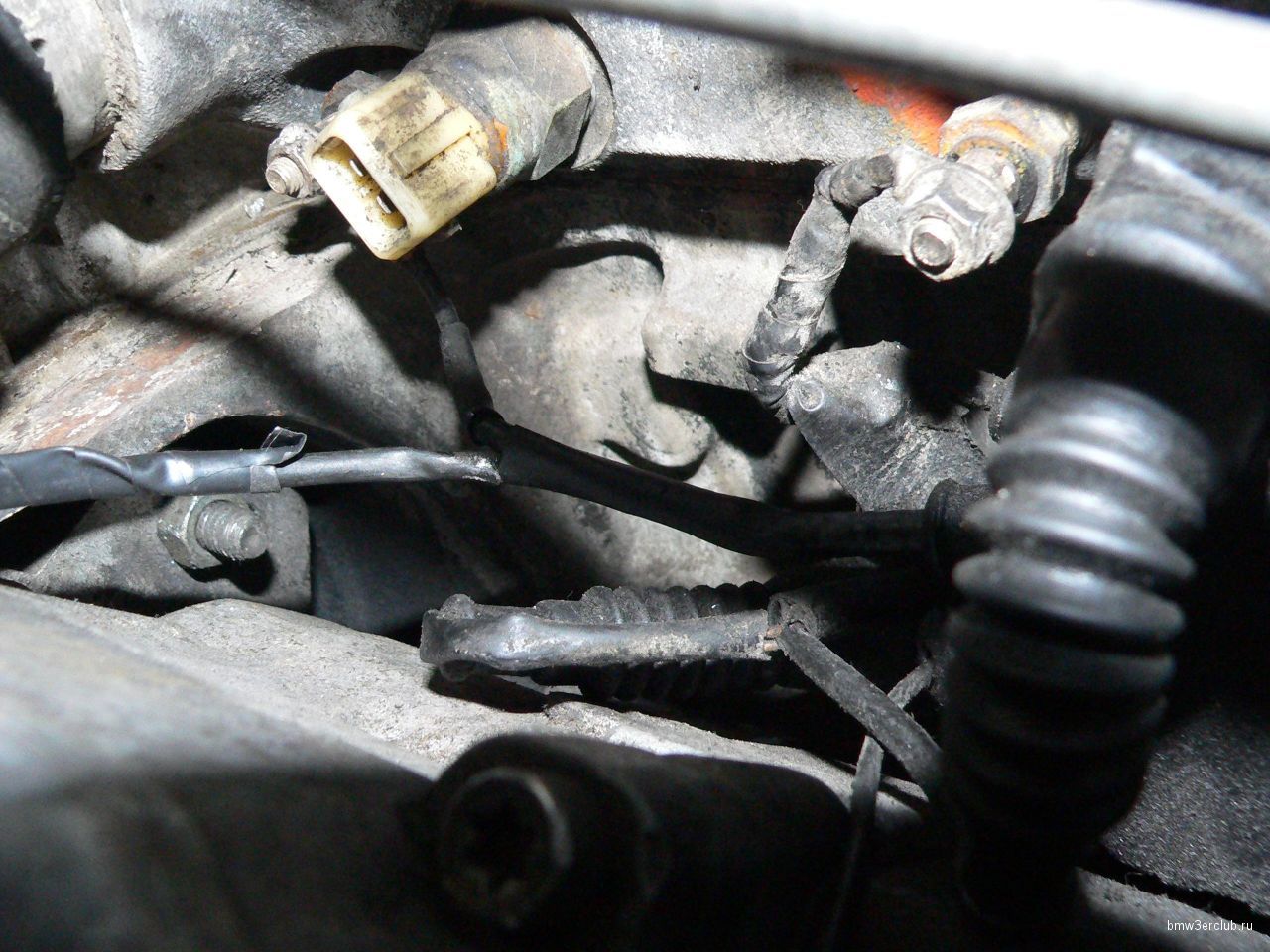

Требуха под коллектором, цилиндры 1-3. Вызывает вопрос, почему не подключен датчик? Рядом видно, подключен еще один - других разъемов рядом нет
Требуха под коллектором, цилиндры 2-6. Подключено 2 датчика.
Вот интересно, нафига из столько? схема пока не смотрел, не разбирался. Непонятно, почему один не подключен и разъема для него нет.
Просто фото
Восстановлена проводка
Отмыты провода и восстановлена изоляция жгута
Заодно

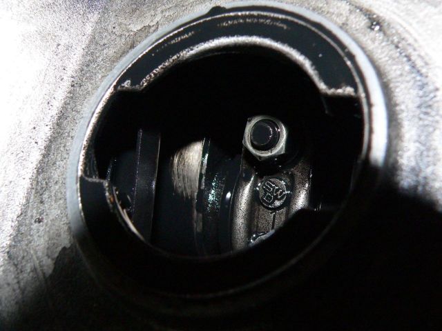

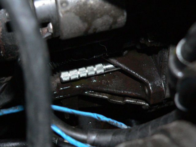

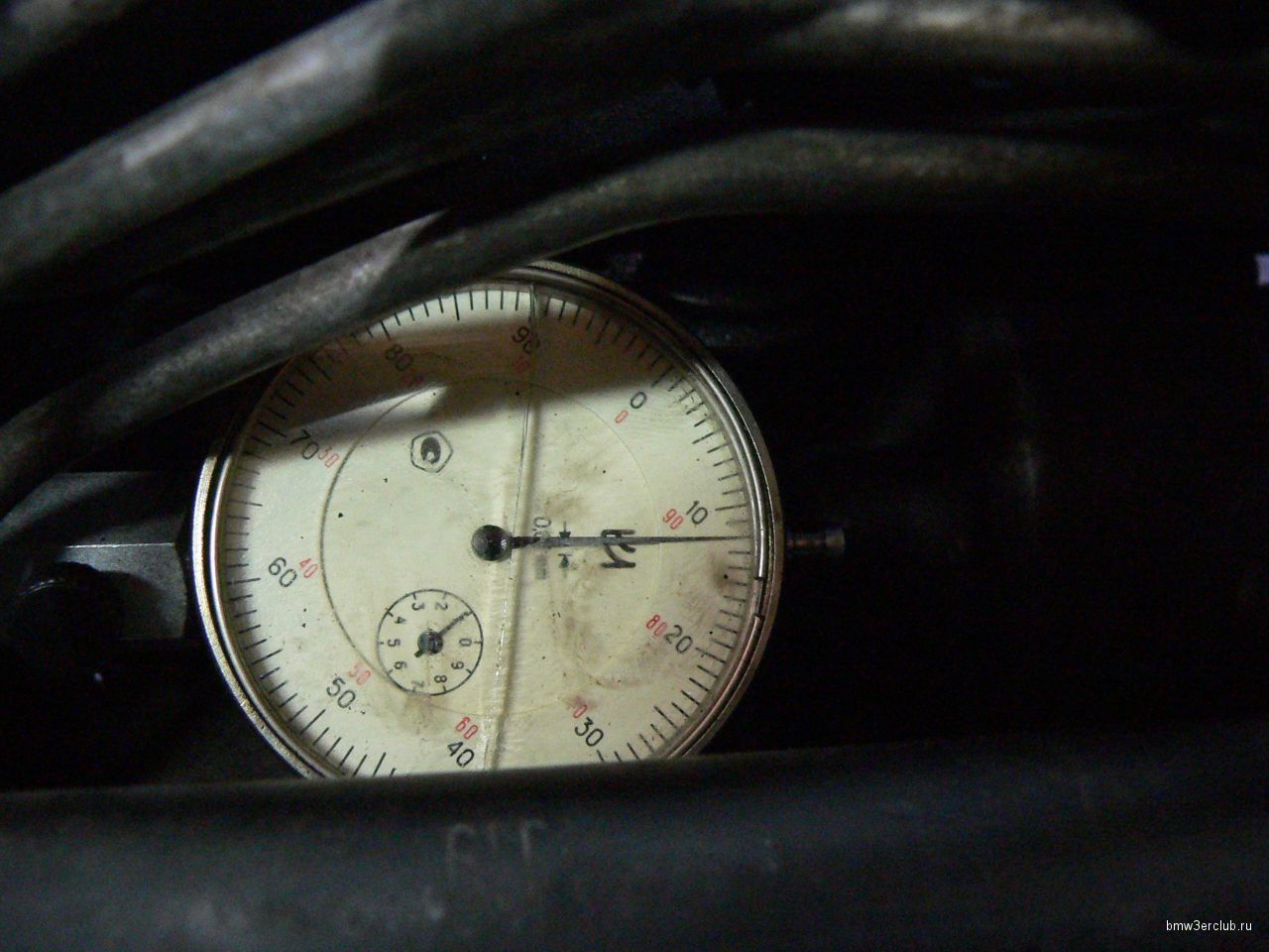

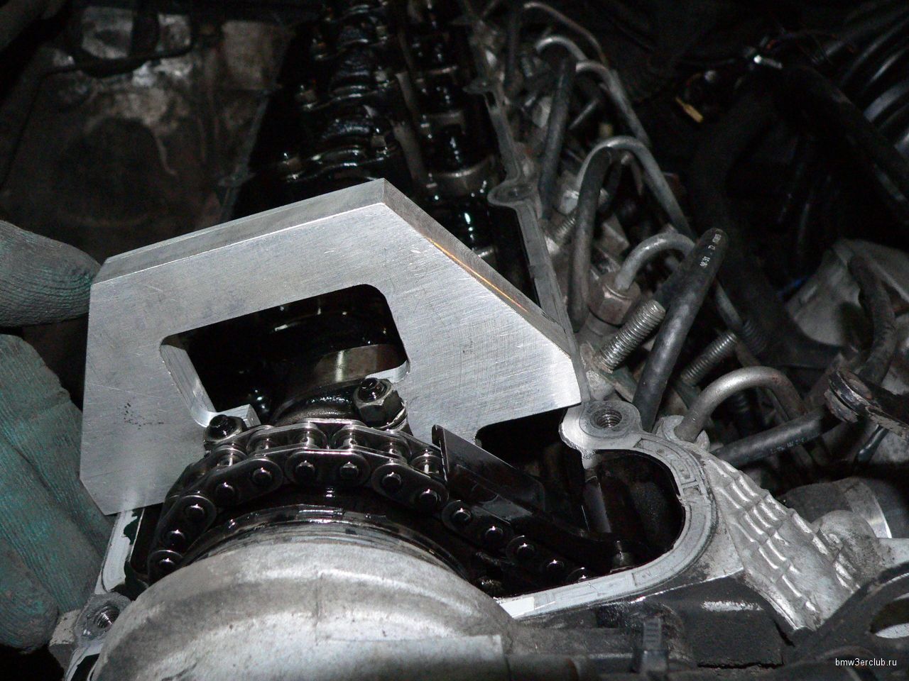

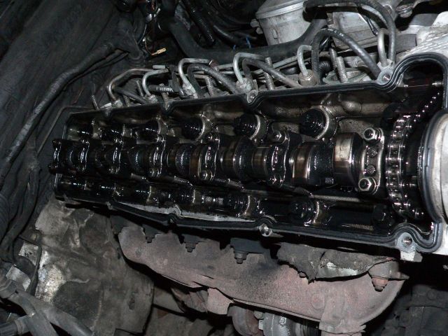

Двигатель установлен в ВМТ

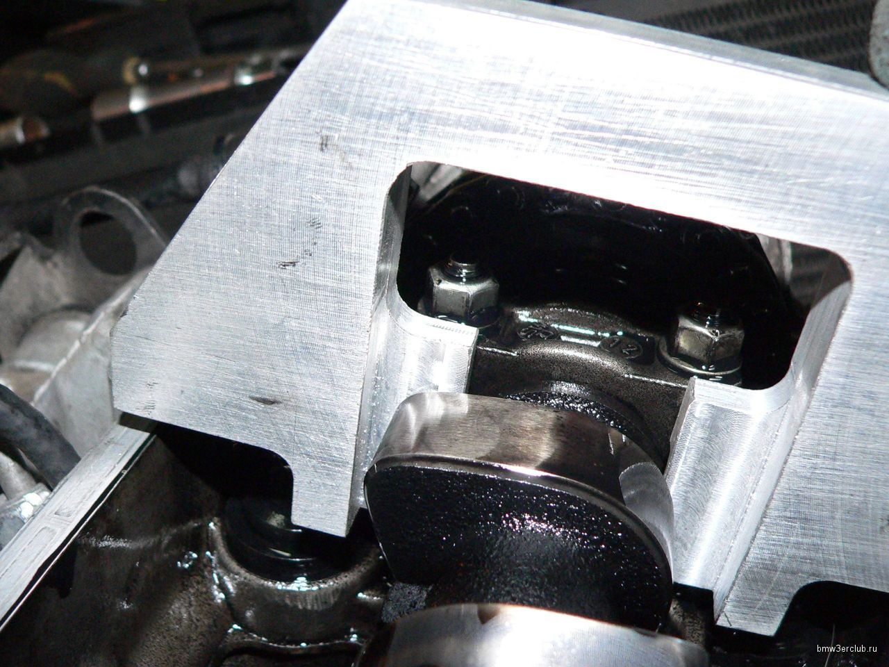

кулачок распредвала смотрит вверх:
Установил ТНВД по индикатору:
Сегодня сниму клапанную крышку, проверю установку фаз распредвала.

Как бы проверить ее работоспособность? Манометр на выход магистрали?
НЕТ!!! выкручиваешь любую форсу, прикручиваешь её на весу к трубке, заводишь, прогазовываешь(выгоняешь воздух из всей системы), глушешь и через минуту начинаешь заводить, если заводится только тогда, когда начинает брызгать солярой значит ПП, если брызгает с первого оборота значит не ПП
кстати у Mackа видос был, мы сним снимали, ща попробую нарыть...
там всё решилось только после замены ПП
вкручен длинной резьбой в тнвд
короткой, КОРОТКОЙ надо вкручивать !!!!!!!!!!!!!!!!!!!!!!!!!!!!!!!!!!!!!!!!!!!!!!!!
Угол впрыска... недавно только коллектор снимал
нафига??? насос и так легко поворачивается, монтажечкой
Alex_320 где расширительный бочёк, на фото его нет, снят???

Cepёгa, дык а как же добраться под коллектором чтоб отпустить то насос?) у мну не резиновые пальци)

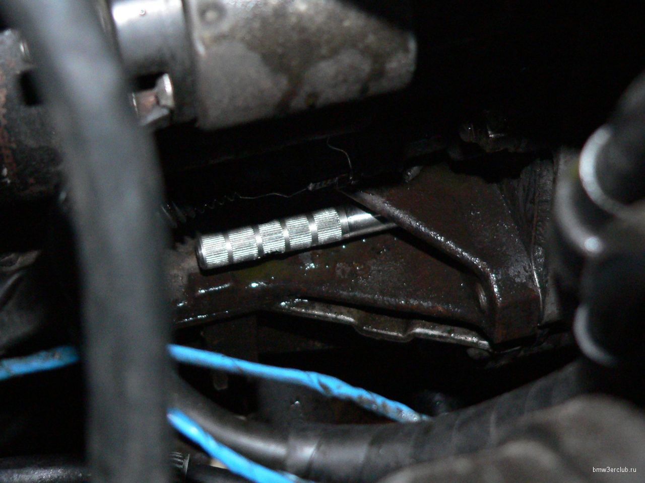

ну я не знаю как насчёт пластмасового колектора, а вот с аллюминевым нет проблем
я делал так:
в головку(не помню, 13 или 14 там) втыкаешь в неё карданчик, в карданчик длинный удлинитель, в удлинитель вороток длинным концом
А КАРДАНЧИК обворачивал герленом, сгинал под нужным углом и вуаля, спец ключ

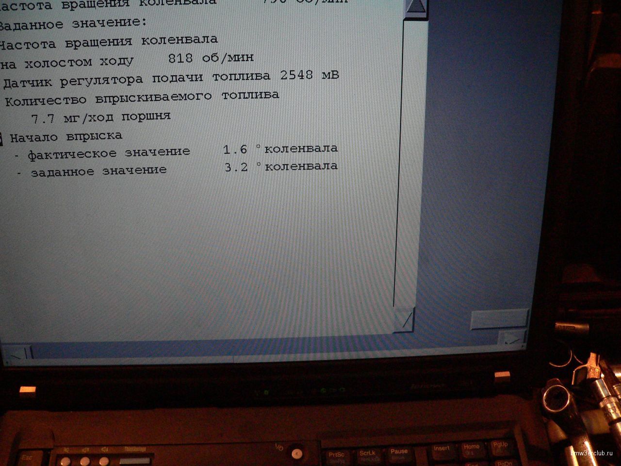

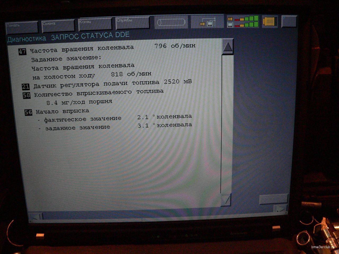

Снимал крышку клапанную, проверил метки. На удивление, оказались как по ТИСу - приспособа встала с зазором 4-5 мм примерно.
Угол опережения впрыска ТНВД установил в этом положении на 0,12 мм получается - че-то кажется мне, что это жесть как рано (( надо было пойти дальше и выполнить проверку установки шестерни тнвд, но решено было это отложить до следующего раза. Двигатель был собран и заведен, завелся он прекрасно (31 было тепло достаточно), а вот первого долбанул мороз минус 15 - ему не помог даже эфир, даже с ним он заводился очень долго и, в конце концов, я его все же завел на нем, но это была жесть.
Добавлено через 14 минут
Форсунка реально давала ошибку и значок на приборке, двигатель в этот момент завелся и работал очень жестко, момент впрыска показывал 0 фактическое значение. Запилил времянку из проводов того же цвета - у меня всегда найдутся оригинальные проводочки нужных цветов ))) Ошибка пропала, работает нормально (не жестко). Угол впрыска теперь стабильно плавает на величину более ранних значений. Странно, раньше он почти укладывался - но насос при этом стоял чуть дальше от двигателя (чуть более поздний получается угол, 0,09-0.10). ХЗ, делал вроде всё по тису. Но по тису должно быть 0,9 а у меня - 0,09... смещена звезда тнвд? Какогож хрена он тогда почти нормальные значения в тисе показывал..
