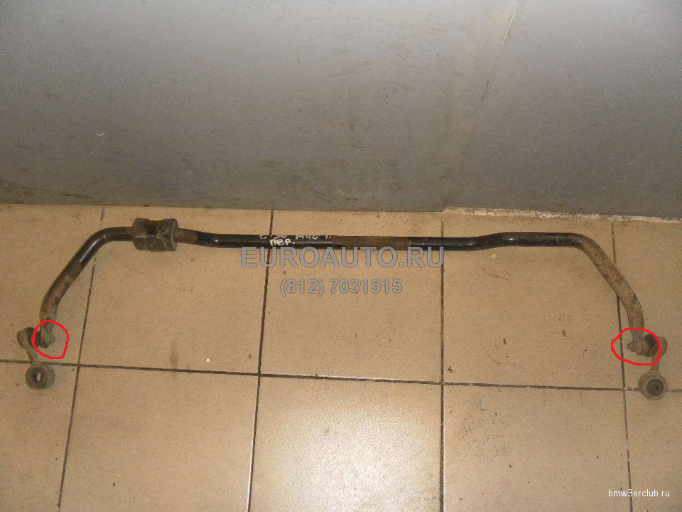

может быть разбило соединение между косточками и самим стабилизатором

И все таки грешу на сам стабилизатор возможно уже выработка у него завтра посмотрю возможно шайбы надо бы наварить)
причем тут стабилизатор и тормоза? был бы стаб, он гремел бы на каждой кочке. Если бы так сильно были разбиты крепёж или втулки, на сервисе это заметили.

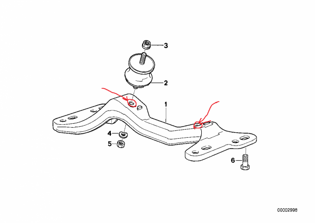

Спасибо всем кто помогал в поиске проблемы как оказалось лопнули крепления поперечной рамы в этих местах
