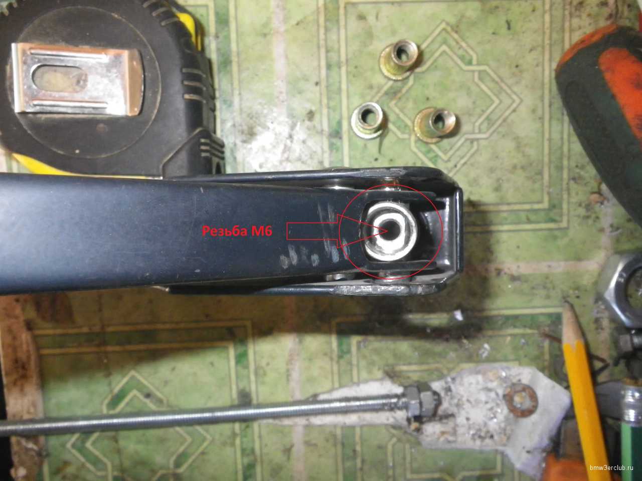

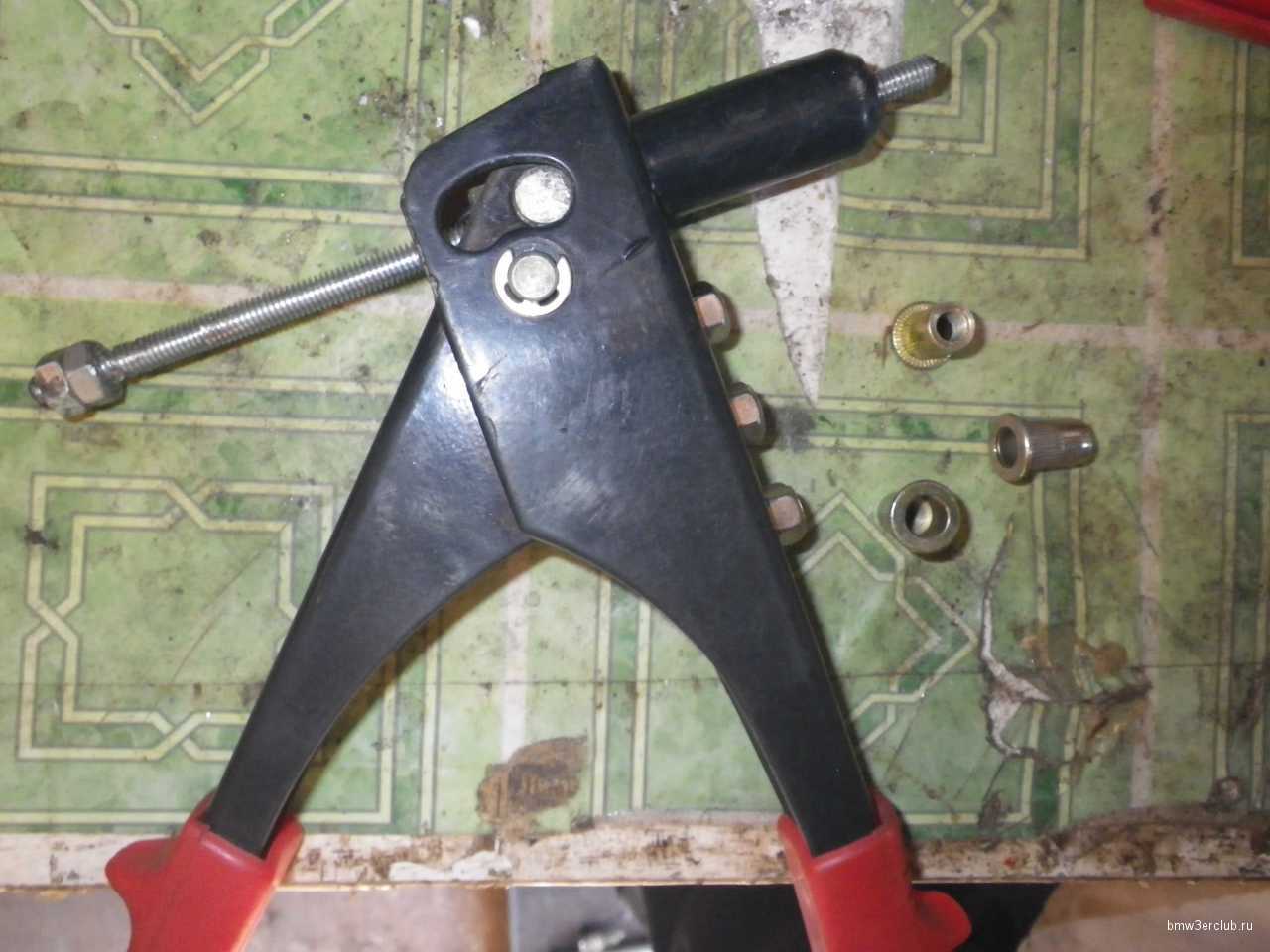

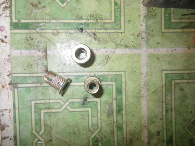

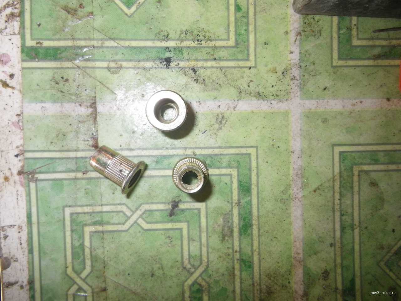

Vityok, 230
обычный заклёпочник, но слегка тюнингованный
разбираем заклёпочник, нарезаем во втулке резьбу М6, вставляем втулку на место и вкручиваем шпильку М6, накручиваем заклёпку, желательно немного не докручивать, как на фото, тогда удобнее клепать, т.к. максимально усилие нужно прикладывать в конце хода ручки.
