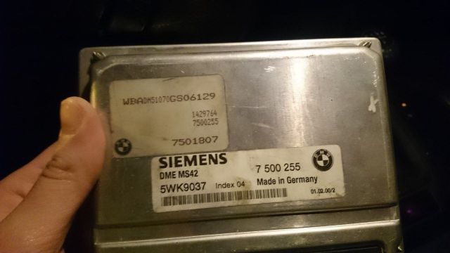

Свапаю свой компакт 2000года с м43b19tu на m52b28tu, и возник вопрос касаемо евс, так как если инфы по распиновке ews2 иews3 достаточно много то про ews 3d я нашел только одну картинку в низком качестве. А вопрос заключается в следующем, как лучше поступить? Сделать систему с 2мя евсками или же грамотно распиновать ews3 от m52, и в таком случае как это сделать.
это распиновка евс3д
оба блока.
мозги от м43б19ту
мозги от м52б28ту

Правильным будет поставить евс3д, тк он работает и диагностируется напрямую, а не через приборку. Ищи схемы для z3 2.8 с м52ту мотором, там тоже стоял евс3д

Maksix, слушай, то есть по идее со стороны блока штатного евс3д ничего не надо выдумывать, а как их совместить тогда? Программно или что то ещё хитрить?

Blind385, думаю нужна прошивка в дме от z3 2.8tu

Голову себе не забивай, оставь свой евс, потом синхронизируешь с дме и поедишь куда тебе надо
