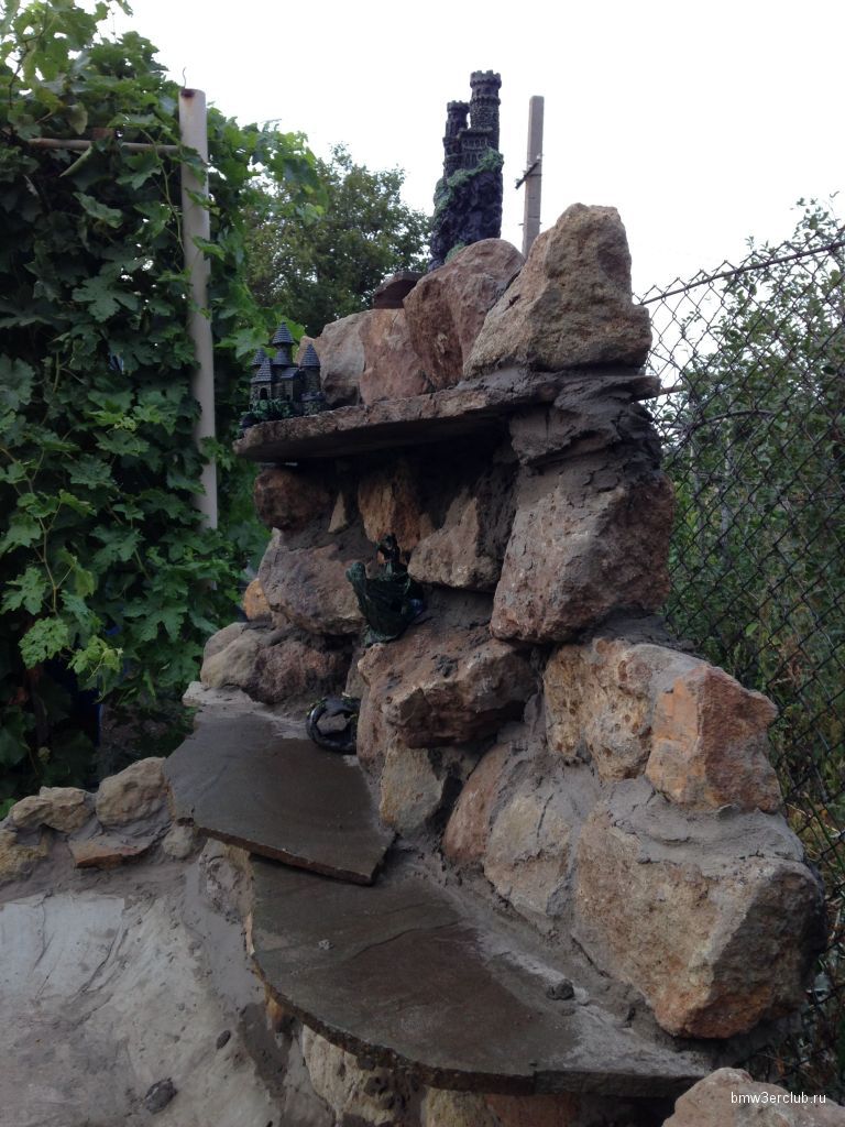

запилил на даче прудик с водопадом:

Коньлюдоед, да от и до, все сам, младший брат помогал раствор мешать. Купил цемент, сетку, пластушку и краску) Бута полно рядом.

BMWE36 WHITE, а что за синяя изоляция , и как водопад будет устроен ? В районе дна вижу дыру (или не дыру) - это для забора воды на водопад ?

Коньлюдоед, не, не дыра, лист от винограда прилип)
в самую нижнюю часть будет опущен насос, трубопровод по задней стенке на верхнюю площадку. Это резиновая краска,просто добавил в нее колер)))

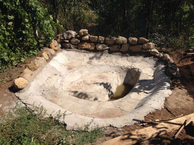

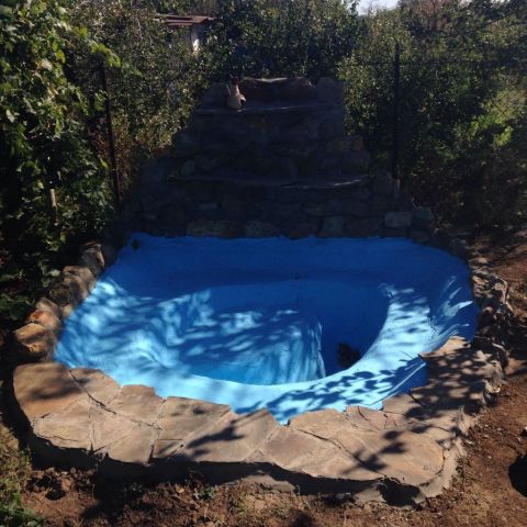

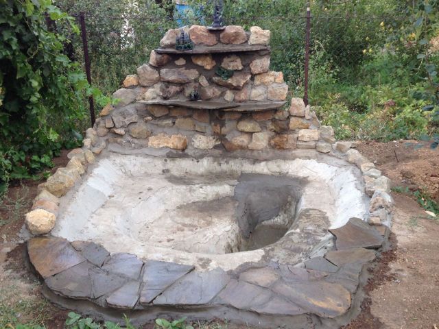

Kirillka, всего фото отчета нет. Но могу рассказать поэтапно:
1. выкопали произвольной формы чашу, в 3-х уровнях (так захотелось ) можно делать любую.
2. горизонтальные поверхности засыпали песком, полили водой и утромбовали.
3. взяли кладочную сетку и сварочными электродами прикололи к земле по стенам и полом чаши на расстоянии 1-1,5 см от поверхности.
4. раствор делали 1:3 цемент/песок+50-70 мл жидкого мыла + 1 столовая ложка железного купароса.
5. раствор наносил шпателем что бы сетка была пол слоем в 2-3 см. на горизонтальных площадках чуть больше, до 5 см.
6. после, отлитую чашу накрыл пенкой и поливал водой в течении недели.
7. затем на том же растворе выложили бут и пластушку, ну тут все понятно, без вопросов думаю
затем камни и раствор между ними покрыл пропиткой "мокрый камень" Оптимист цена в леруа 386 руб/3 литра
чашу пруда покрыл резиновой краской 683руб/4,5кг
добавил в нее синий универсальный коллер весь пузырек на всю банку.
кстати на банке с краской написано не допускать прямого контакта с водой))) Но ничего зиму отстояла,полет нормальный. Сейчас сверху ее еще покрою той же пропиткой для камня. В одном месте попробовал, все гуд. Можно купить краску для бассейнов, но она дороже. Все покупал В Леруа Мерлен
