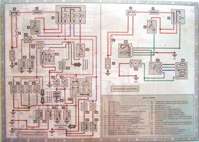

Здарова парни! BMW e36 m50 ПЕЧКА С КРУТИЛКАМИ КОНДЕЙНАЯ.
Ситуация работали все скоростя, далее пропала первая затем вторая далее 3 и затем 4, снимали моторчик ставили другой ноль, прозвонил без моторчика контакты напрямую подрубил печку, питание не поступает минус есть плюса нет, клима целая все врубает как надо, преды целые, если бы реостат, то четвертая по любому работала,уже не знаю куда рыть, Подскажите очень надо.
Заранее Спасибо!

С печкой разорались, пред накрылся и немного реостат, тем кому интересно вот схема, по ней кондейную печку не климу можно прозвонить и все проверить не вынимая моторчика.
