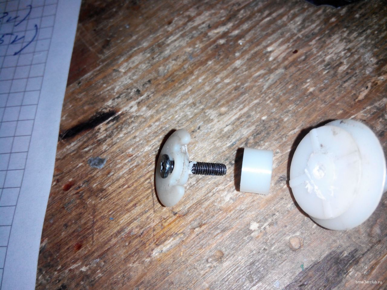

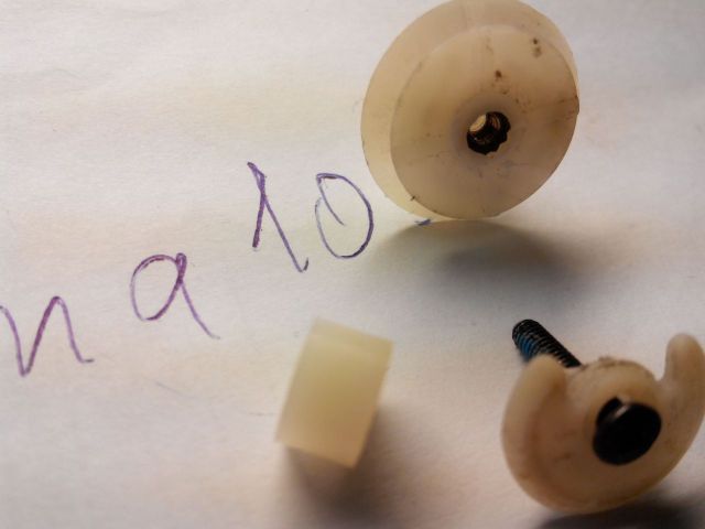

anatoly e36, классно, здорово, молодёжно, но вопрос - зачем?
если шляпка остаётся под картой

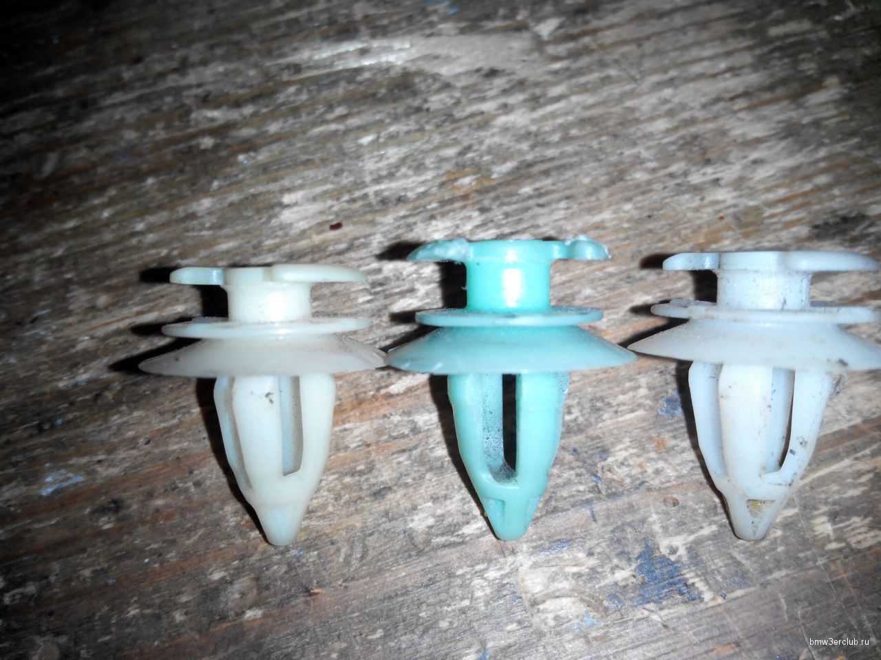

anatoly e36, чтоб обшивка не скрипела, клипсу наоборот короче же надо делать. Зачем ты удлинял?

а у меня ничего не скрипит. у меня просто защелка до кузова не достает
Я иногда резиночку из велосипедной камеры вырезаю и одеваю, чтоб не скрипела

Siroejkin, тоже так делал когда то, пока не понял что скрип то идёт от трения самой обшивки об металл. Тут либо оригинальные клипсы нужны, которые короче всяких аналогов и тем самым хорошо прижимают обшивку, либо проклеить что то вроде тряпочной изоленты по контуру обшивки
anatoly e36, мне кстати тоже казалось что они не достают, но потом ударил посильнее и все нормально село. Ты главное убедись что клипса попала в отверстие, иначе ударишь и сломаешь её.

P@L@4, я один раз ударил... кулаком... пробил обшивку насквозь. поэтому только нежно с ними теперь
