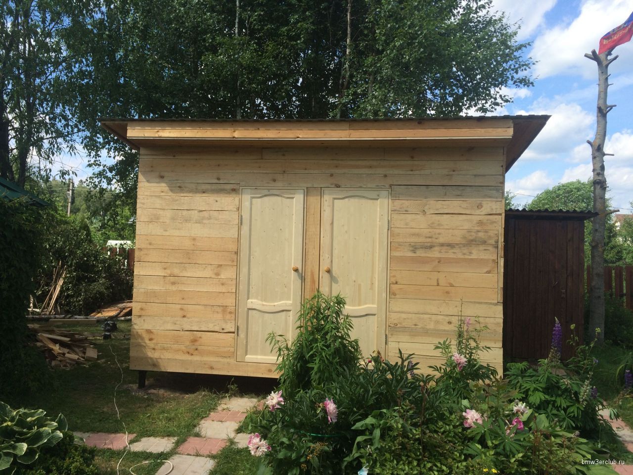

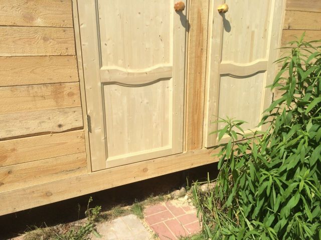

Решили в этом году зафигачить большой хозблок... Терассу перенесли на следующий.
Фундамент - сваи - 9 штук.
Обвязка - брус 150х100.
Каркас - 100х100.
Полы - 150х30.
Обшивка - доска 140х20 вроде)))
Крыша гофрированный лист метала с обрешеткой из доски.
Уже покрасили) на следующих выходных щелкну...
Материал в районе 60кр...
Старый 27.06.2016, 22:04   #293
Сообщений: 18,531
Сказал(а) спасибо: 1,068
Вес репутации: 389
большой хозблок
двухкомнатный?
Старый 27.06.2016, 22:33   #294
chaos, ну да) одна половина для всякого хлама и грязного садового инвентаря, вторая - для чистого - велики, лежаки и пр...
Старый 27.06.2016, 22:37   #295
Вес репутации: 102
Kirillka, И кустик перед сарайкой правильный такой!
в районе 60кр..
Ух...
Старый 27.06.2016, 22:50   #296
Ух...
Сами прифигели)
Добавлено через 32 секунды
4 на 3 размер.

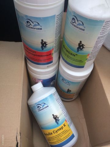

Затарил химии и песка для фильтра на бассейн.
4200 р на сезон - содержание воды в чистом виде. Не считая расходов электричество для работы насоса фильтра.
по химии приезжай в бибирево продам с хорошим дисконтом
ну и песок тоже.

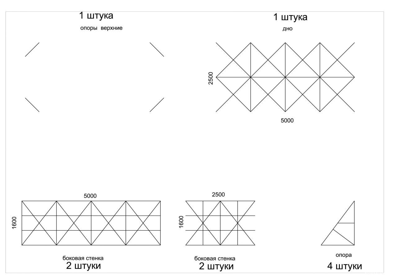

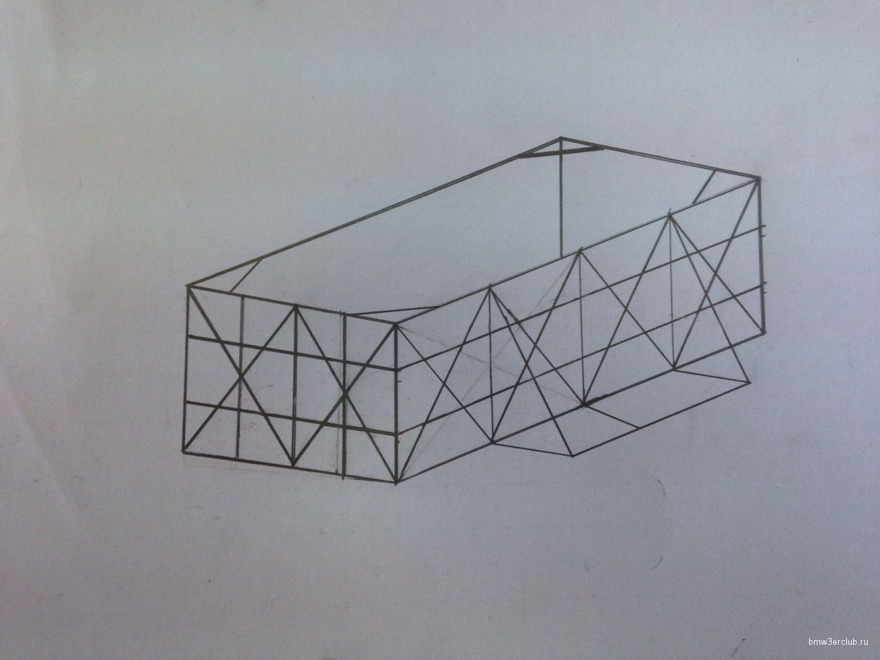

Не отпускает мысль бассейна на даче. Копать, лить бетон и подобное не очень хочется и затратно получится. Покупать каркасник за 30-40 тысяч, а потом убирать его на зиму вообще лень). По этому решено сварить металическую конструкцию из профиля 40х40х1,5 такого плана:
снаружи обошью вагонкой покрою защитой. А вот со внутренней частью много вопросов. Вариант это фанера покрытая краской для бассейнов, либо выклеить ее сверху стекловолокном, а затем его покрыть гелькоутом, но второй вариант дороже и трудоемкость больше. Кто что думает, давай-те порассуждаем. По цене получается профиля на 12000, краски на 3000, фанеры 10 мм на 5000. вагонка на 2500+морилка
видится нечто-такое
