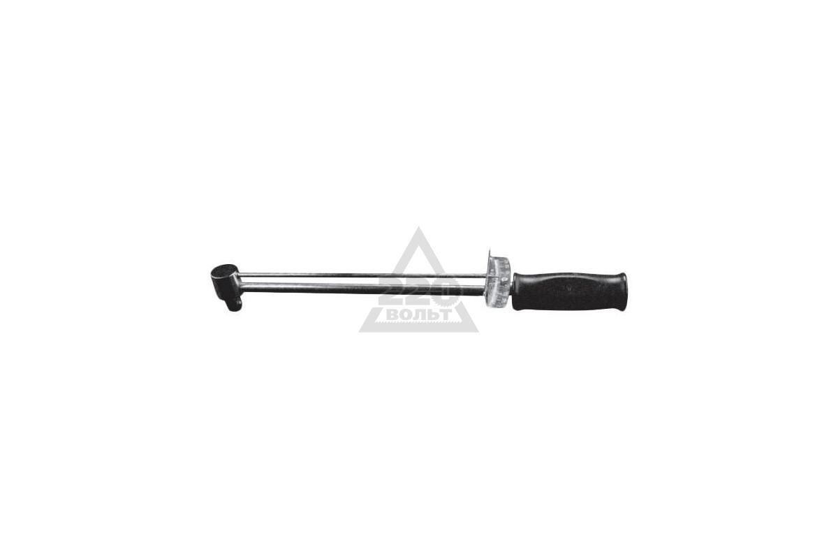

Приветствую! Подскажите пойдет такой диноключ подвеску протягивать?
Старый 18.06.2016, 00:01   #2379
Сообщений: 19,942
Вес репутации: 269
Нет. Это самое дешевое г...причем не удобное.
Старый 18.06.2016, 10:40   #2380
почему г... неудобно
Старый 18.06.2016, 11:27   #2381
Как минимум потому что не во всех положениях (ты же ходовую тянуть собрался) ты стрелку со шкалой нормально увидишь...
Как уже писАл, у мну щелчковые Force трёх размеров
Старый 18.06.2016, 11:54   #2382
ну просто ценовая политика на на щелчковые на порядок выше!
Старый 18.06.2016, 12:00   #2383
Diamondblack, они реально дороже в 10 раз?
Добавлено через 14 секунд

Старый 18.06.2016, 13:01   #2386
зачем?

У меня force, правда маленький с 5-25 Нм . Качество ключа отличное. Недавно при замене МСК очень помог. Хочу второй теперь взять побольше . Только с каким доапозоном величин брать не знаю .
Старый 18.06.2016, 13:19   #2388
зачем?
Ну типа по уму. Под нагрузкой с моментом.

вообще динамик в хозяйстве вещь нужная. взять бы хотябы свечи закручивать, для них нужен момент 25-48,
а стрелочные реально хрень. лучше не пожалеть купить нормальный щелчковый от 25 или от 38нм. для начала.
это жесткач. тогда и колесные болты с ним закручивай. момент там = 115, по-моему.

Ну я так понял одним динамиком можно толко определенный лиапазон тощин гаек тянуть. Например; гайки/болты под ключ на 14мм до 22мм? Так? Тоесь в диапазоне от 8мм до 27мм надо три динамика иметь?
Старый 20.06.2016, 10:26   #2395
Diamondblack, ну ты посмотри какие моменты идут на подвеску и сделай соответствующий выбор.
Думаю, моменты там в основном недетские, поэтому скорее всего подойдет ключ под квадрат 1/2
Старый 20.06.2016, 11:39   #2396
Сообщений: 19,942
Вес репутации: 269
Как минимум 3 а то и 4
Как вариант
5 - 25 Нм Свечи, катушки, клапанная крышка в общем М6 М8
40-200 Нм Колеса и Ходоавая стабилизатор, опорные и т.п.
60-340 Нм Та же тема, просто диапазон от 60 пропуск большой от 25 до 60 нужен ключ
Вот таблица примерная их много эта как пример.
В общем я стараюсь чтоб не было пробела по моментам, 5 - 25 Нм, 19 - 110 Нм, 40 - 200(210) Нм, 60 - 340 Нм. В общем как то так, у меня еще с моментом есть другой инструмент электро и пневмо, выбора сколько хочешь ищи выбирай. Придерживайся диапазонов. Самый нужный 5 - 25 и 40 - 200 (210). Диапазоны разные у каждого производителя.
