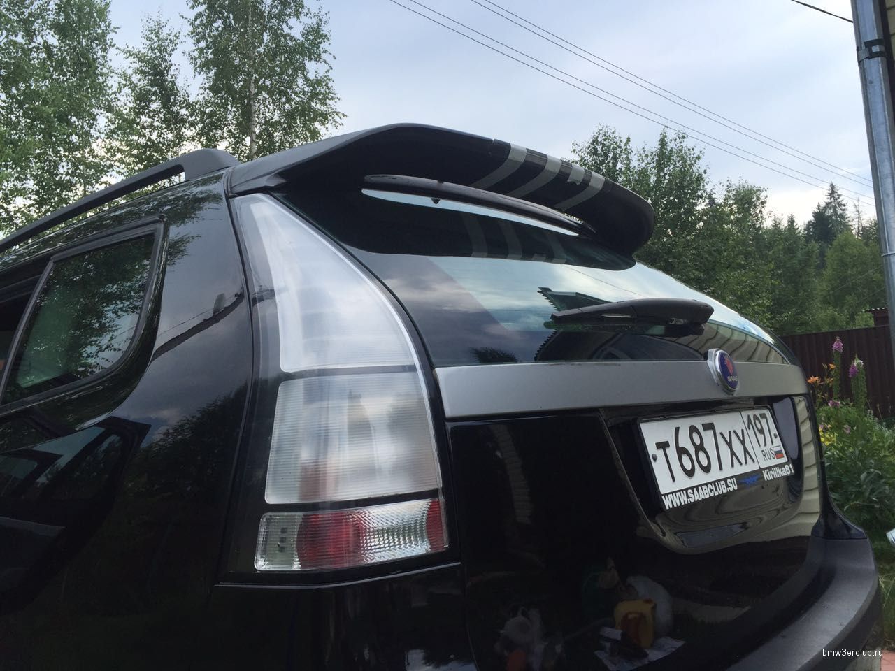

Немного повджобывал на свою сараюху на даче.
Отполировал по человечески фары, теперь хоть свет стал проходить)
Все делал ручками, только финальная полировка с помощью пасты шуруповёртом. Использовал 3 шкурки. Первыми 2-я - 500 и 1000 на сухую, затем на мокрую 3000. Затем полировочная паста.

Затем 3000 и полировка. И вот результат:

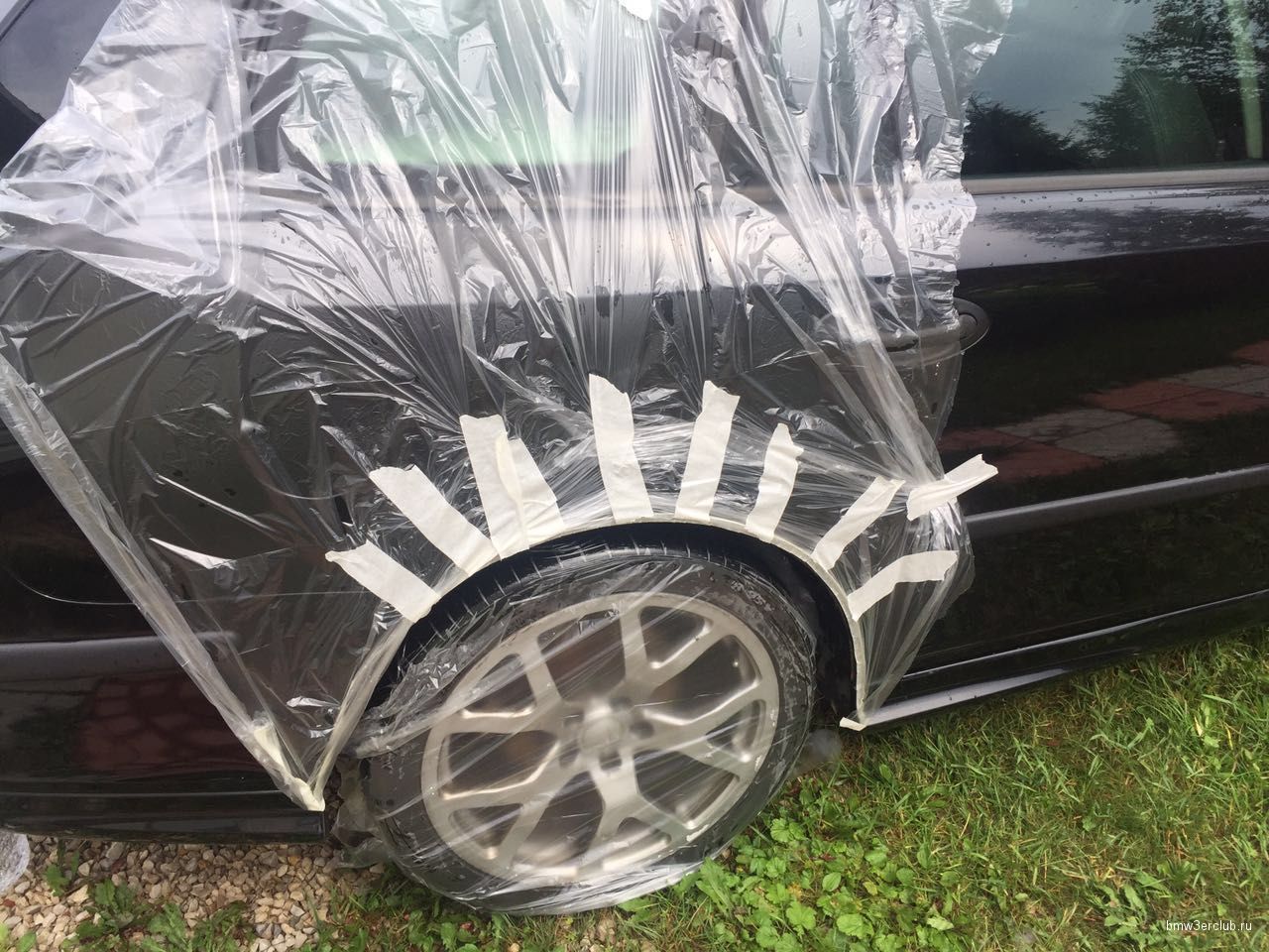

Немного подправил задние арки (да, да, на сараях сааба это болячка). Отпескоструился загиб, местами полезла ржавка: защистил, потом преобразователем ржавки, затем промыл и просушил, потом 2 слоя грунта, затем 2 слоя краски. Результат не фоткал, но вот так выглядит подготовительный этап:

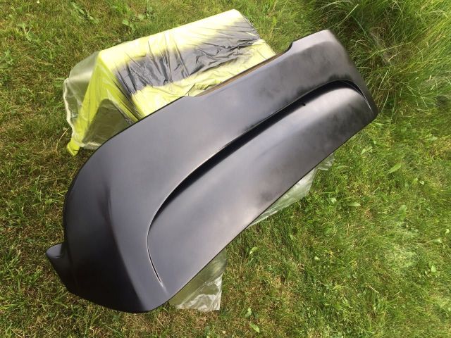

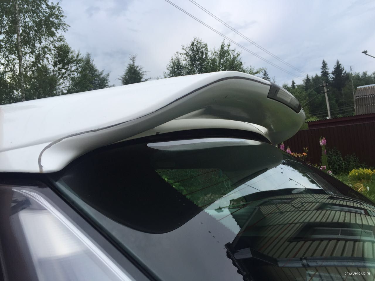

Ну и самое кайфовое - это поставил спойлер аля хирш!))) ну фетишь такой саабовский)))
Спойлер был в грунте. Сначало заматовал 1200 шкуркой, потом 3 слоя краски.

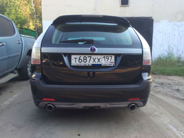

И вот ещё чего сделал:
Поставил банки от версии в6 2.8 и вырезал резонатор, поставили прямую трубу.
Звук на хх и под нагрузкой - огонь, то что хотел! Без нагрузки под сброс газа побулькивания.
