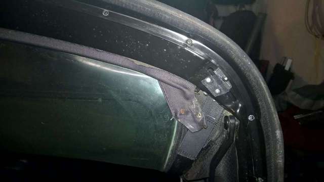

Всем привет.
Сегодня были заменены tentions straps которые находятся на дугах под мягким верхом. За два часа все поменял с разбором и сборкой.
Что нужно:
- шуруповерт
- сверло 3.2 мм
- заклепочник
- заклепки 3.2*6
- заклепки 4 мм*6 и 4*10
- отвертка из набора
Самое сложное это было высверлить заклепки из стойки в которую ложатся задние боковые стекла.
Фотоотчет сделаю позже, когда буду полностью снимать тент для замены ниток.
Сейчас все работает четко, задняя дуга под 90 градусов и не задевает крышку.
Задняя дуга плавно опускается без стука как раньше.
To be continued.

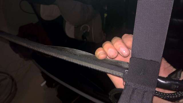

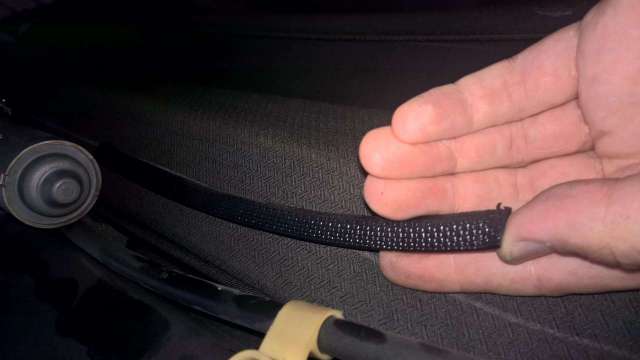

Нет. Брал оригинал.
Этот номер:54348225189
214 euro.
Хотя можно и свои переделать, но нужен гараж.

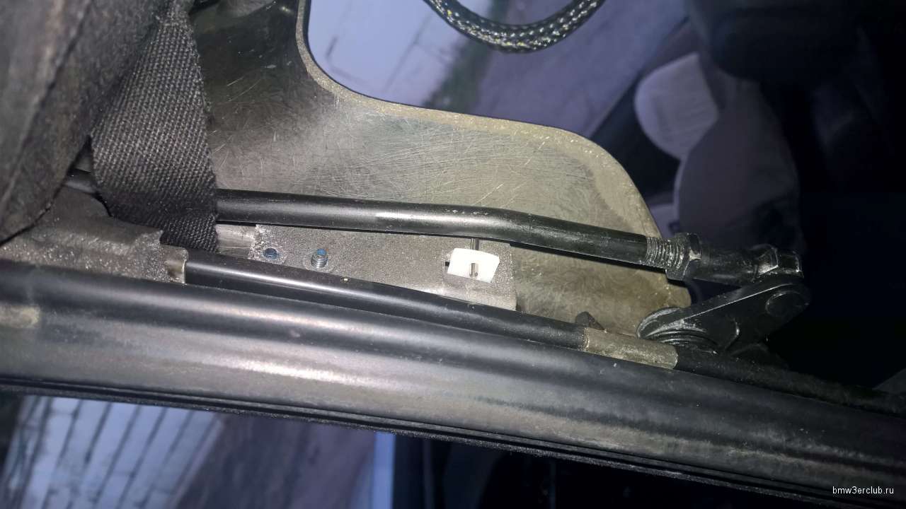

Добавлено через 7 минут
На фото указаны сами стропы. При снятии мои целые, но из-за возраста резиновые ремни вшитые в них теряют свою эластичность и растягиваются,что и есть причина всех проблем.
При желание можно восстановить и свои. В моем случае все сделал на стоянке один. Перечень инструмента выше.
Спрашиваем и пишем в личку.
В моем случае я решил на полную замену.
Скажу сразу, что буду снимать полностью свой тент, на замену ниток, что крепят тент к дугам. Мои прохудились.
hernan вне форума   Ответить с цитированием

hernan, та пластина, что на первом фото на заклепках или на шурупах? Неужели её отцепить достаточно, чтобы тени так отогнуть?
Свои нитки я перешил ничего неснимая. Было не очень удобно шить конечно же, но в целом пойдёт)

На заклепках. Но чтобы ремни полностью снять, нужно высверлить 5 заклепок в стойке заднего стекла, снять стойку и отодвинуть тент для доступа к дугам 4и 5

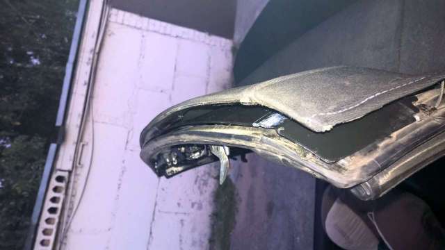

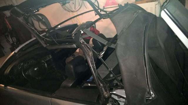

hernan Нейтральная репутация

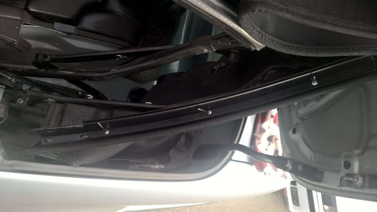

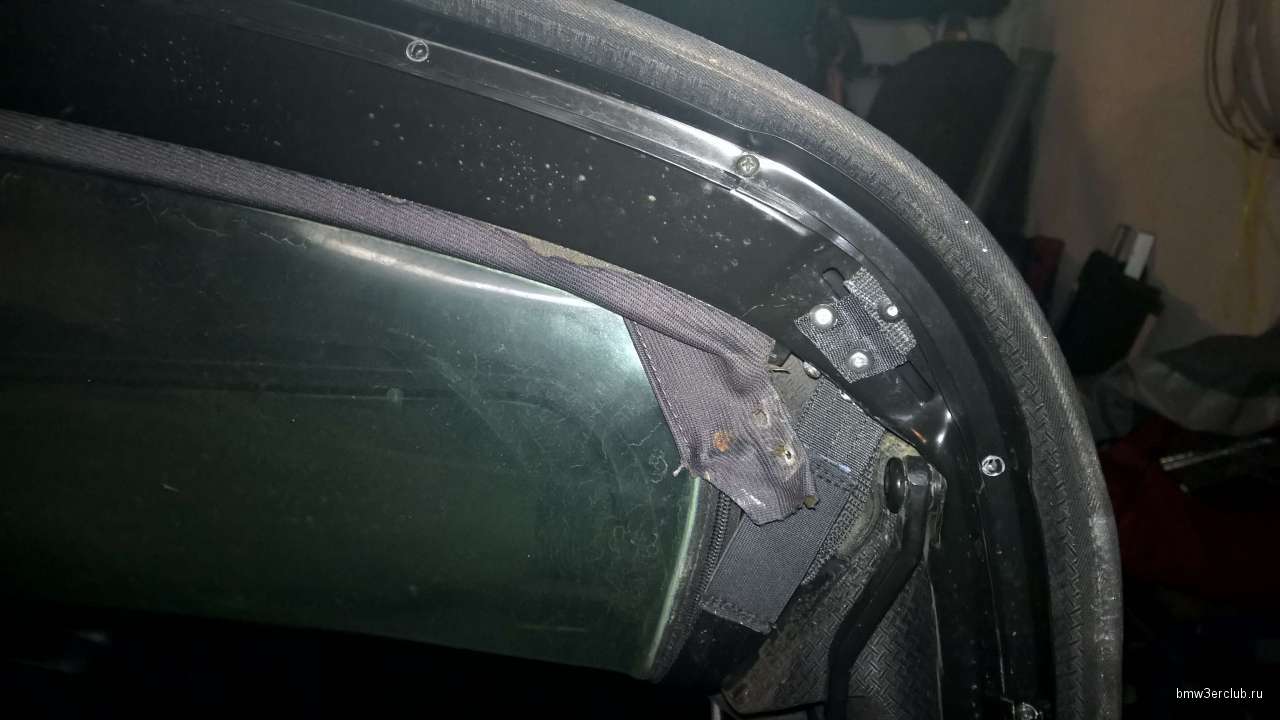

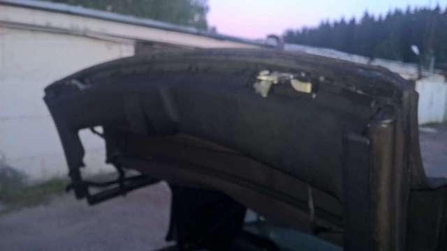

Понеслась. Сначала поднимаем крышу и снимаем пластиковую накладку.
Вынимаем штырьки с каждой стороны.
Снимаем накладку и выкручиваем винты по периметру дуги.
Отводим уплотнительную резину в направлении стекла и тянем тент вверх.
Добавлено через 8 минут
Тент приклеен к 1-й дуге скотчем и П-образной скобой
Сняли ленту, отсоединяем тросы по бокам.
Добавлено через 9 минут
Отклеиваем ленту со 2-й дуги, т.к. В моем случае нитки распустились я снимаю только ленту.
Вытягиваем тросы с обеих сторон
Тент приклеен к 1й, 2й и 3й и 5й дуге. Аккуратно снимаем.
Далее поднимаем заднюю часть крыши, т.е. 6 дугу. Если это не было сделано заранее. Вставьте тросы обратно в пазы.
Выкручиваем винты задней 6-й дуги и высверливаем 1-ну заклепку с резинкой, тент крепиться ей к 6-й дуге.
Открутив все винты сдвигаем тент вверх, предварительно сняв его на углах.
Добавлено через 42 секунды
Спрашиваем, если есть вопросы

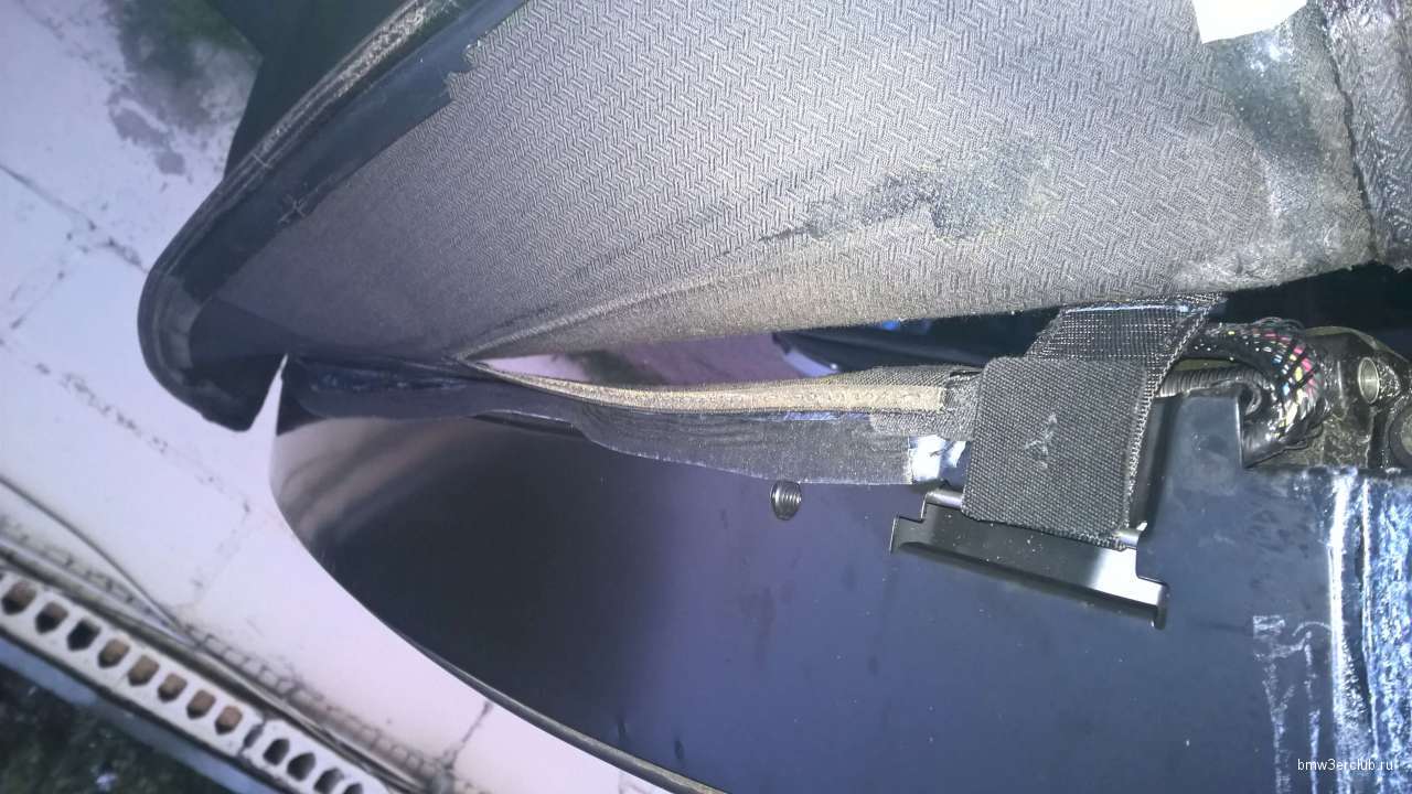

Старый 13.09.2016, 07:10   #915
hernan
Адрес: Минск
Автомобиль: 328i без крыши
Сообщений: 97

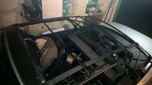

Теперь есть доступ ко всем стропам с обеих сторон.
Все видно, где и что провисает.
Самое важное, кто не хочет снимать тент и подколхозить стропы. есть решение сделать следующее:
Заменить, пришить под стропу в месте 1 резинку, чтобы эта часть при складывании верха в отсек не задевала нишу отсека.
Цифра 2 резинка между двумя дугами над сропами, ее заменить. чтобы при складывании дуга 4 уходила к лобовику.
Цифра 3 резинка между дугой 3 и 5 под стропой, она должна быть натянута. Когда снимаешь потолок это видно, она висит.
Чуть позже сделаю фото резинок в не натянутом виде в профиль, что бы вы видели какими они должны быть изначально.
Задаем вопросы кому не понятно.

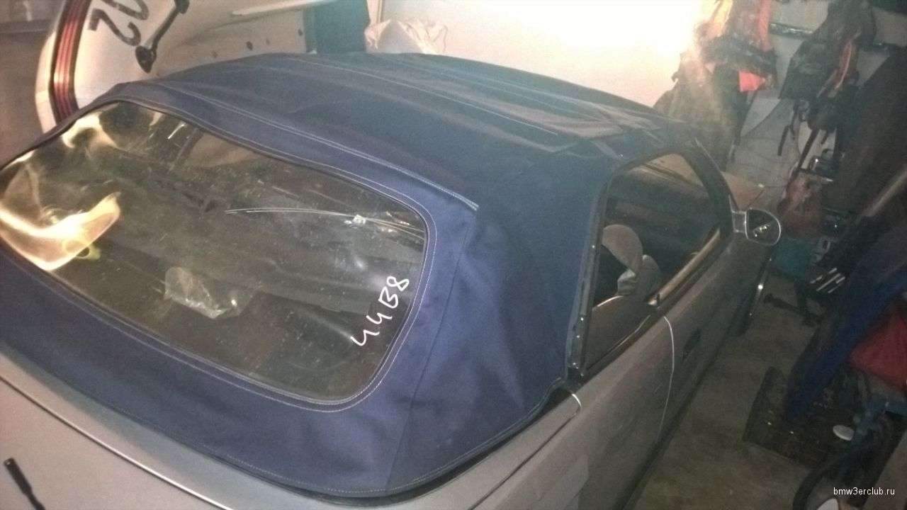

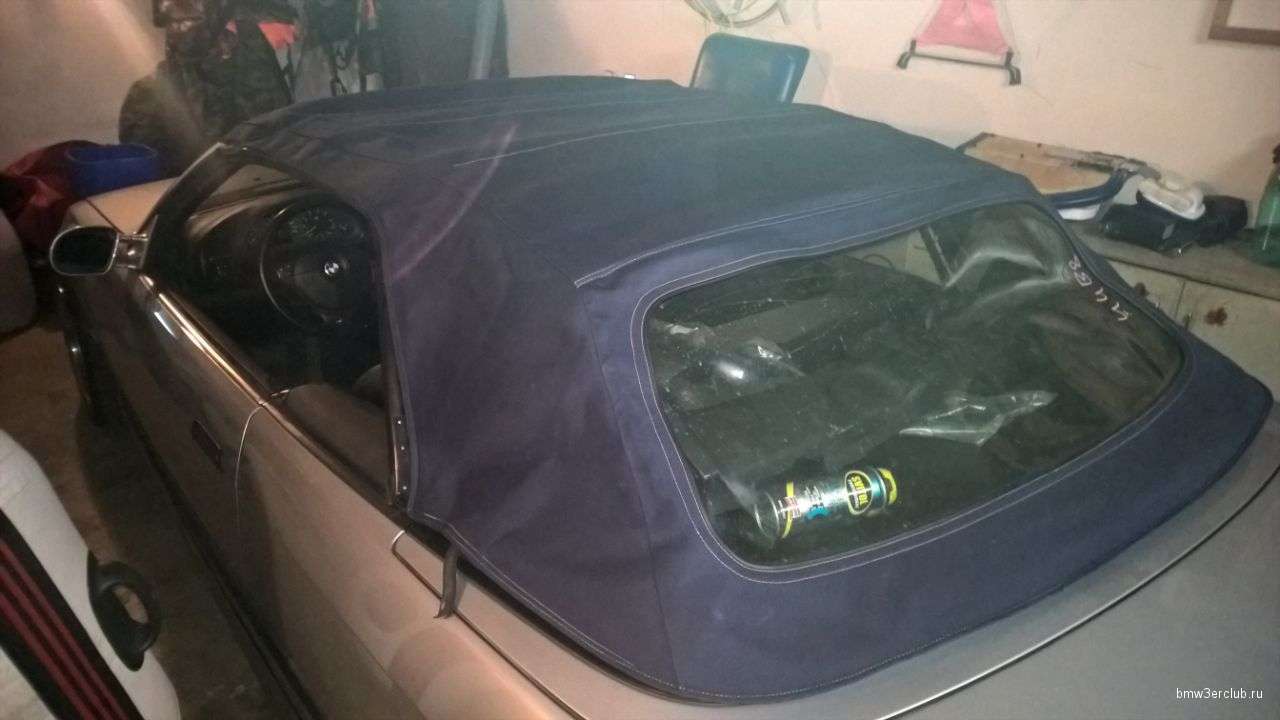

Кстати есть тент. Пока грязный завтра отхимчистю. Стекло в идеале. Цвет темно синий.
Также есть каркас крыши full electro. Стропы под замену, т.к. Их уже кто то шаманил.
Мотор верха.
Потолок, нужно мыть и клеить ремонтный комплект.
Если кому что нужно фото отправлю.
Снятие строп это 80% от снятия тента целиком.

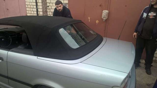

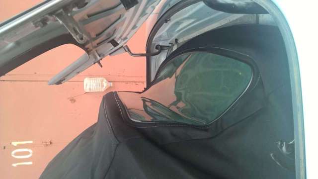

Поставил тент. За 40 минут. Порадовало то, что после замены ниток на 2,3 и 4й, а также на углах пятой дуги, стекло начало складываться ровно пополам без складок.
Добавлено через 15 секунд
Фото заатра

Есть верх в сборе! Цвет выше на фото! Автомат!
Стропы под замену если для себя..
Тент был снят для чистки, стекло в идеале, но вшито.

Ну я в Минске прошивал. Отдавал знакомому. Лучше снимать в любом случае.
Особенно на дугах прошивать нужно и на углах. Сейчас стекло натянуто как струна.
Единственная проблема у моего прошить стекло по кругу, нужна швейная машина с большим проходом, а у моего ок метра

Старый 17.09.2016, 23:32   #924
hernan
Адрес: Минск
Сообщений: 97
Полирнули стеклышко. Полностью собрал крышу. Приклеили тент к дугам, двухсторонним скотчем.
Добавлено через 57 секунд
Первоначально хотел посадить стойки на заклепки. Заклепочник не влез, пришлось ставить на болты м4.
Вот так изгибается стекло сейчас.

Завтра выложу размеры резинок, которые необходимо заменить на оригинальных стропах, для того, чтобы верх открывался как новый.
