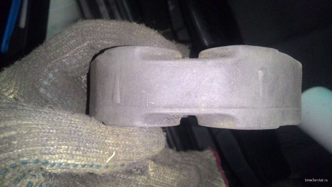

Старый 14.09.2016, 16:00   #22
Aleks1812
Аватар для Aleks1812
Регистрация: 09.01.2011
Автомобиль: Е36 Compact 323ti
Сообщений: 725
Сказал(а) спасибо: 39
С торца стрелочки отлиты, острым концом должны смотреть на шляпку болта. Поправьте если не так
вот она

Старый 14.09.2016, 16:09   #23
Сообщений: 6,091
Aleks1812, спроси у
exStas,
Старый 19.09.2016, 18:23   #24
Aleks1812
Сообщений: 725
там их много, стрелочек
Добавлено через 56 секунд
разобрался с ТИСом
но вибрация осталась
заметил, что поврежден сальник центрирующей втулки кардана. Это может быть причиной?
