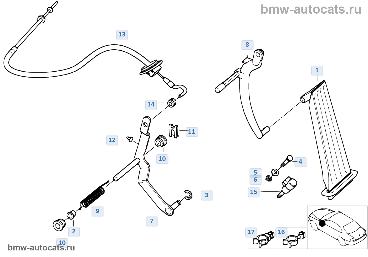

Всем привет. БЫла проблема с педалью, она была не тугая и не мягкая, а такая как надо, но небыло плавного хода в первой четверти хода педали, говоря простым языком, при трогании с места не получалось плавно дозировать газ из за потертого временем тросика.
Тросик заказал оригинал, поставил, теперь появилась другая проблема, ход педали стал ровным, но вот сама педаль, стала слижком легко нажиматся, как писька бабочки, как в какашку наступил прям... не чувствую педаль теперь под ногой, хоть работает педаль исправно и провалов никаких нет.
в чем может быть проблема?

Сообщение от Elias Посмотреть сообщение
Elias, ногу накачал

Мож пружинку какую протерял, или не так поставил
делал вроде знающий человек, не мог он так лоханутьсяg
да и пружина то там одна
Да запросто )
Посмотреть же не долго, там всего два варианта - либо на дросселе, либо на педали. Я б делал ставку на педаль, ибо вапервых - там темно и нифига не видно )) а вавтарых - могли тупо сломать её и не заметить

Да запросто )
это та что под номер 9 на рисунке?
Ога, внизу - одна, и на самом дросселе ещё, но там надо очч постарацца, шоб чё-нить накосячить .
чтобы пружину увидеть нужно снимать кожух под рулем пластиковый?
