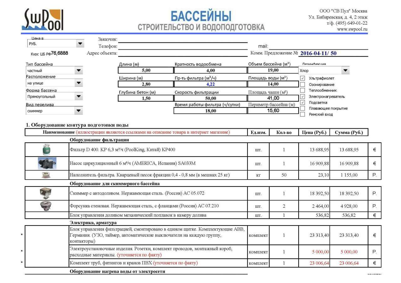

делали такое
Добавлено через 12 минут
Вот 5,0x2,8х1,5
Для примера приведу... продавали брату оборудование.
Очень приличное по качеству оборудование.
Сейчас сделают мне расчет на 6х4

6х4х1,5
ну вообщем оборудованием можно + - поиграть)
По облицовки я бы выбрал бы вариант с пленкой. если нужно посчитаем.
Бетонные работы лучше выполнить самому. ТЗ если надо дам бесплатно ( где оставить какие ниши и как армировать основные узлы (стена-стена, дно -стена)

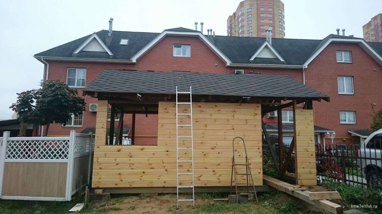

Давно не выкладывал))) почти все закончил) проемы на зиму закрыл брезентом. на фотке не все стены еще добиты))

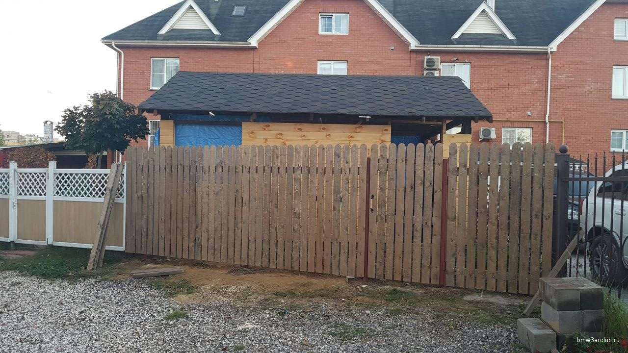

Ну и забор поставили)

raingt, это твоя "дача" на заднем плане?

ну... не дача конечно) это таунхаус... а сзади во дворе ставлю беседку)) дача в 10 км от дома)

raingt, обшито имитацией? какой размер?

14 см вроде.

raingt, а толщина? что 140 я и так вижу) самый главный вопрос в толщине))) отпишись как после зимы себя деревяшка поведет.

приеду домой измерю толщину) я ее пропитал в 3 слоя акватексом) посмотрим как будет по весне)

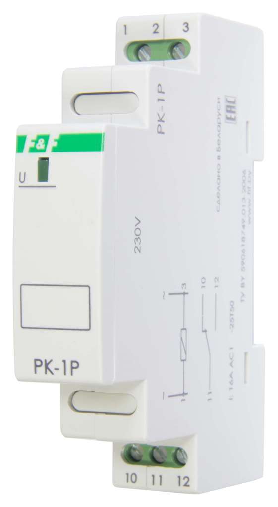

Кто может сталкивался с таким вопросом? стоит турбокотел, два насоса и терморегулятор комнатный, который управляет вкл./выкл. котла, а насосы включены в розетки и работают постоянно, какую приблуду поставить или как сделать, чтобы насосы включались и выключались вместе с котлом от сигнала от терморегулятора.

Через реле подключить и всё. Сигнал взять с терморегулятора. Мощность реле подобрать по мощности насосов.

anktn,а что за реле?

Обычное реле 4 ил 5 контактное на 220.

anktn,оно должно размыкать ноль к розеткам?

Вот например.
Реле электромагнитное PK-1P.
На 1 и3 кидаешь фазу с выхода терморегулятора и ноль с сети. 10 и 11 без управления замкнуты. кидаешь фазу от сети к 11, далее от 12 кидаешь фазу на насосы и ноль на насосы от сети. Как-то так должно всё быть, но если чё, то я не электрик.

23

raingt, отлично. глянем что там будет после зимы. по идее должно быть все гуд

ага) тоже интересно) я думаю ничо ей не будет) вообще мне очень понравился материал.
