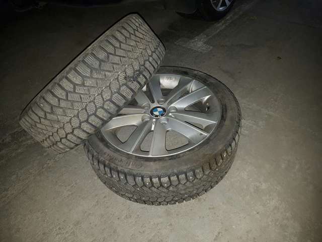

Переобулся на зиму
Вот и пришла пора менять колесья, красивые летние на спокойные змние) проехался недавно по ледяной дороге, очковал сильно. Поэтому для спокойствия принял решение переобуться, да и прогноз говорит что минус идет и ноябрь уже вот такие дела, всем удачи.не затягивайте, это опасно. И пора наваливать

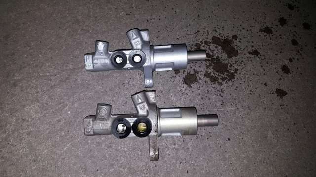

Заменил ГТЦ
Поменял только гтц, поршни менять не стал, поменяю летом или весной. На морозе это делать не комильфо, гаража нет( только выходные есть для ковыряний)
И так начал в 12 закончил в 16) плюс переобулся, все болит, сил нет)) а если б и поршни менял весь день прошел бы)))
ГТЦ такой же оригинал как и стоял, шильда спилена, прокачали по старинке, позже поеду на компе прокачаем. И буду проверять есть эффект или нет. Надеюсь будет все гуд.

После замены ГТЦ полет нормальный что не может не радовать, даже после прокачки дедовским способом тормозит с начала касания педали, а не как раньше с середины, проездил уже много и эффект торможения одинаков и не ухудшается.
Теперь нужно прокачать как подобает через комп и под давлением и можно забыть про это))
Это не может не радовать, видимо ГТЦ наелся

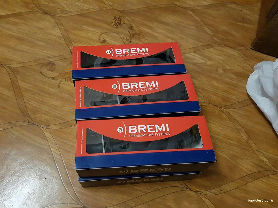

Купил катушки Bremi, заменил все 6шт. До замены трясло движку, при остановке проваливались обороты, двигатель работал не стабильно. Свечи я менял раньше, принял решение сменить катушки.
После смены все выше описанные симптомы ушли, двигатель работает ровно как на холодную, так и на горячую, но осталась не значительная тряска на ручке КПП. Но стало однозначно лучше и тяга прибавилась.
Фото катушки из интернета, свои не сфоткал, быстро поставил и забыл сфоткать)
Пробег авто 118т

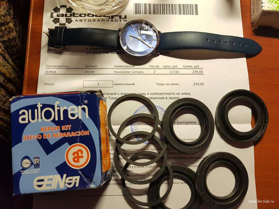

Заказал резинки в задние суппорта сейнса, сегодня забрал. При осмотре я обнаружил смятые коробочки, внутри все целое. Из за поврежденой упаковки цена оч маленькая)) 117р за коробочку, а так 342р короче даже 2 комплекта вышли дешевле одного целого! Вот такие дела.

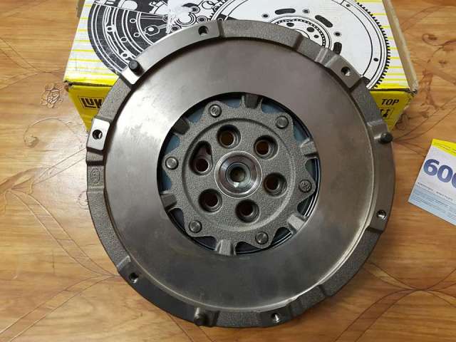

А теперь про вибрация, вся вибрация на ручке КПП идет из за сцепления, походу маховик на пределе, сцепу менять однозначно, пробег уже не маленький.
Вот что я заметил, при езде если давать к 3т оборотов появляется треск тртртртртр, ну как то так) и вибрация на ручке минимальная, при нажатии на педаль сцепления поднимаются обороты. Если заглушить и завести опять то треск уходит, обороты больше не поднимаются нажав на педаль и вибрация становится сильная. Значит что то со сцеплением, с маховиком. У кого какие мысли? Видео прилагаю. Позже еще добавлю а то не очень понятно вроде суть

Так же попутно принял решение менять маховик, видео выше я выкладывал, все предложили что это маховик, я тоже. Сказано, сделано
Цена вопроса: 24 833р
