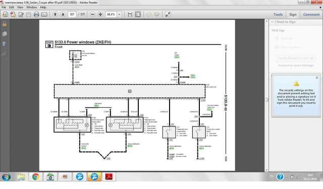

Вот такую схемку нашел. Сам разъем не нашел
Старый 05.12.2016, 13:47   #3
Посмотрел по схеме на крышке 14 передние стеклоподъемники 15 задние. Если туда поставить предохранители где искать провода на переключатели? Будут они вообще?

Блоки абс и центрозамок.
Если в тачке весла были все. То никакой проводки нет под них. И в предах пусто соответственно.
Да и по фото колхоз в блоке предов присутствует.

Ага блока ZKE нету там где он должен быть. А колхоз да есть. Туманки перемкнуты походу. Предры ближнего света на 5 А а должны быть 7,5 А короче совхоз !
