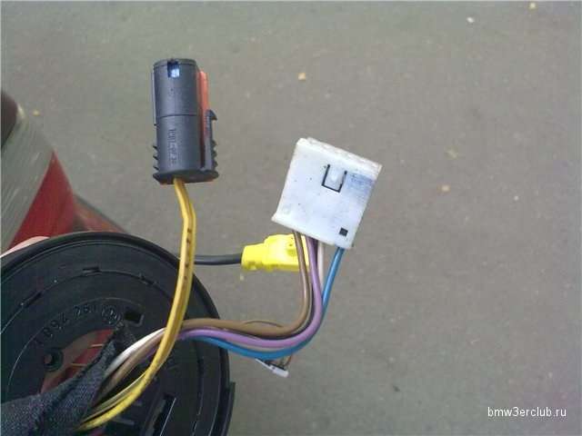

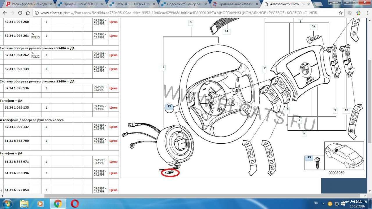

Всем привет. У меня установлен мульти руль от е39 дорестайлинг, все подключено и работает, но поключено колхозно пока что. Подскажите отвеную часть (маму) от данного разъема на шлейфе.
Номер разъема на шлейфе BMW 8365302

Сообщение от HitmanRUS60 Посмотреть сообщение
А он скольких контактный?
https://www.bmwcats.com/bmw5/E39/475...:-/61/61_1280/ - есть тут подходящий?
Он шести контактный. Я просто даже незнаю как ответная часть должна выглядеть. Вот в чем дело. На фото разъем белый, а вот во что он вставляться должен вот в чем вопрос...
Наверно он должен вставлять в разъем 7 на твоей ссылке??? или нет?

HitmanRUS60,
в WDS надо порыться, не могу с рабочего компа в нее зайти, ява блокируется.

61 13 6 913 635
Универс. корпус штырей, незакодированный. 300р.на bmwcats'е. Вроде даже со штырьками. (61 13 0 006 664
Штыревой контакт) 90р.если чё.
На изо по ссылке 6 & 7 - пара.
