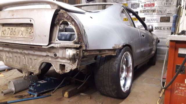

Новые тапки.

А ещё фоток?
Ден, пока нечего показывать, пока только появились лонжероны на заднюю панель и вырезана спинка заднего сиденья для инсталяции бензобака...
