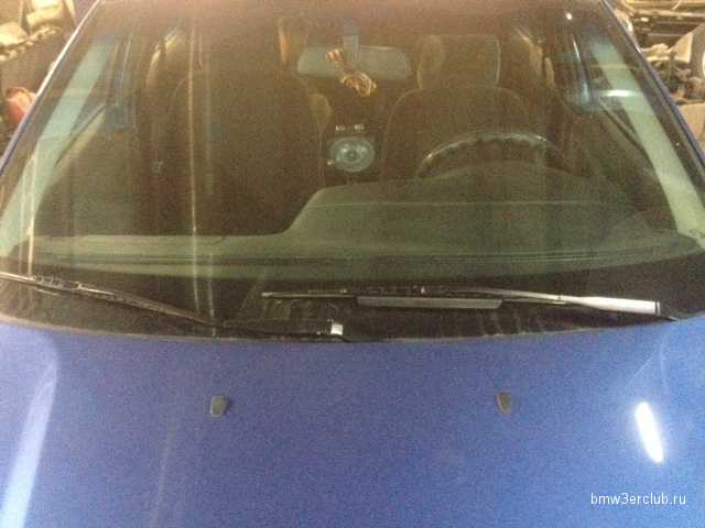

Всем привет. Не могу отрегулировать дворники вернее водительский. Если опустить совсем в низ то при закрытие ели ели трёт о капот. Поставил оригинальные дворники , в результате поводок опустился ниже но не так как должно быть и из салона видать щетку. Трапеция люфты имеет но не критичные может пару миллиметров Это же не шаровая люфт лёгкий должен быть или нет ? Так же водительский дворник такое ощущение что не одевается на втулку до конца на фото видно будет. Как тока его не вертел в пазухи втулки попадаю но все равно как на фото получается.
Уже думаю может трапеция дворников не правильно собрана. Возможно же утопить втулку в глубь ? Может крепление там открутилось какое ? Или все таки выработка ?
В ТАКОМ ПОЛОЖЕНИИ ДО КАПОТА ПОЛ САНТИМЕТРА ГДЕТО ПРИ ЗАКРЫТИИ. НО СТОИТ ОПУСТИТЬ ЧУТЬ НИЖЕ ЦЕПЛЯЕТ СРАЗУ

Да хана втулкам трапеций дворников едешь покупаешь втулки стартера бош от нашего таза снимаешь трапецию разбираешь её перепресовываешь эти втулки и собираешь всё в обратном порядке!!! В интернете полно фото отчётов на эту тему я прошлой зимой тоже самое делал на своей теперь всё гуд.

Тоже пытался отрегулировать. Не получилось, водительский задевает за капот. Пришел к выводу что это изза люфтов в трапеции. Ремонт или замена.

У тебя из-за разбитых втулок рычаг дворника ходуном ходит!!! Щётку от стекла отогни чтобы она в лобовуху не упиралась и пошевели всю эту конструкцию всё сам поймёшь.
У меня на ремонт ушло максимум часа два. там всё просто.

Да не ходят они ходуном. Миллиметрам 2-3 люфт.
999, судя по твоим фото у меня водительский дворник не садится на втулку до конца

А я говорю ходят. Потому что пружина на поводке давит дворник сгибается в районе сгиба в результате люфта в тропеций упирается в капот. Дружище ты можешь спорить доказывать сколько хочешь тут я это проходил уже давно, а можешь потратить это время время на ремонт. Или подъехать ко мне на рязанку я тебе всё покажу.

У меня так же. В общем тут не понятка получилось у меня ВО ВРЕМЯ РАБОТЫ НЕ ЦЕПЛЕЯЕТ. Если я опущу ещё ниже дворники то во время закрытия и открытия капота будет цеплять. Если прижать чуть рукой поводок то капот закроется и цеплять не будет во время работы

Если цепляет капот или стоят криво, то меняйте трапецию на ту где люфтов нет вообще. И будет все хорошо.

Ещё раз - менять втулки трапеции , ну или всю на исправную.
