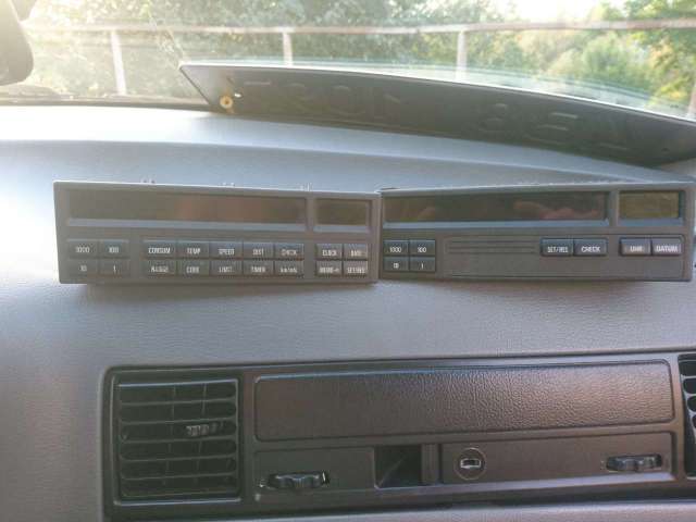

Привет всем.Решил поменять свой 8-ми кнопочный БК на 18-ти.Подключил белый разъём к белому,а чёрный к чёрному.Но БК не ожило.Только кнопки светятся при включёных габаритах.18-ти кнопочное снято с 325-і кабрио американца. В чём может быть проблема.
в первом посте есть схемки, посмотри их, или БК неисправен...

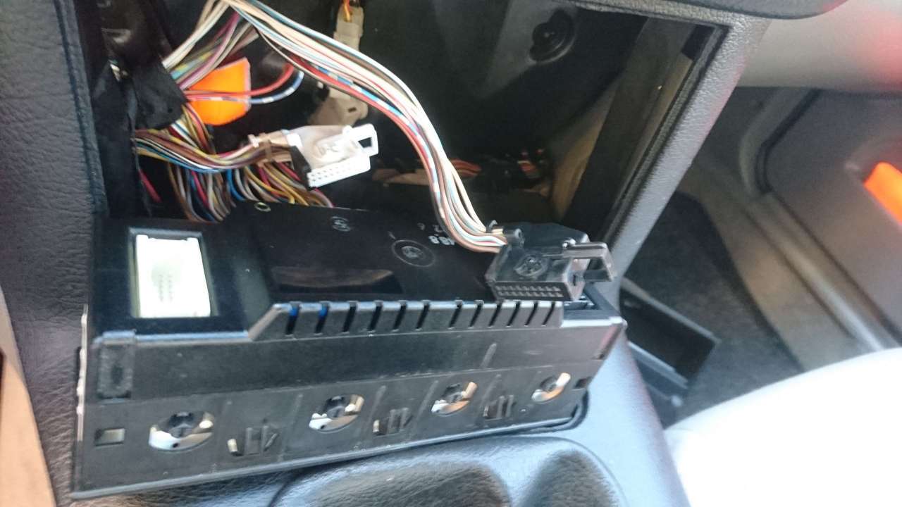

БК исправлен.Пины,это в штекере соединения? На фото мои провода в белой фишке,но без неё(вынул из неё)
