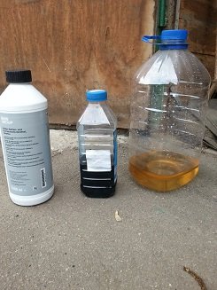

к70:
Подготовил мопед к сезону - выдернул тряпку из выхлопа, протёр перья вилки от вазелина, поставил аккум, выставил время на приборке, накачал колёса и прогрел мотор. После прогрева проверил уровни масла и антифриза. Ротаксы масло не едят в принципе, а вот с охлаждайкой беда. Причём, у всех поголовно. Уровень просел, и жижа стала отвратительного бежевого цвета. При условии, что внутри обычный БМВ-шный антифриз. Вот картинка из тырнетов
У меня такая же шняга. Буду поменять, но частично. Полная замена завоздушит систему, а прокачать не так-то просто...

Печка?
Система хитрая, хоть и на 1,8 литра всего.
