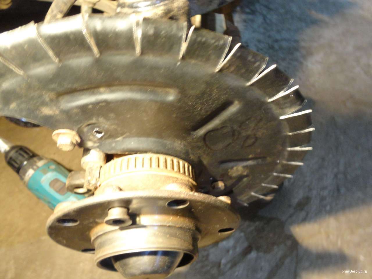

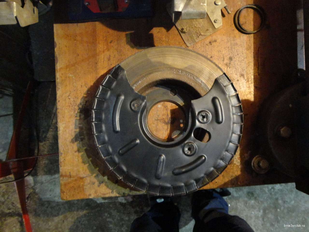

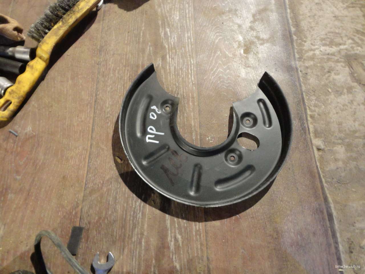

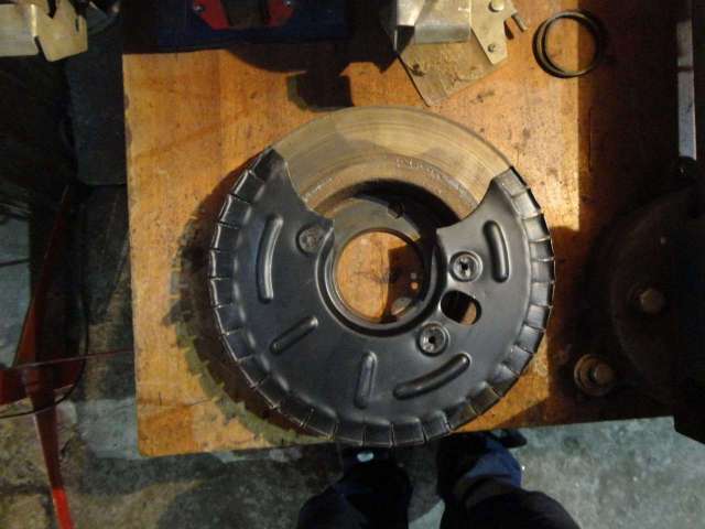

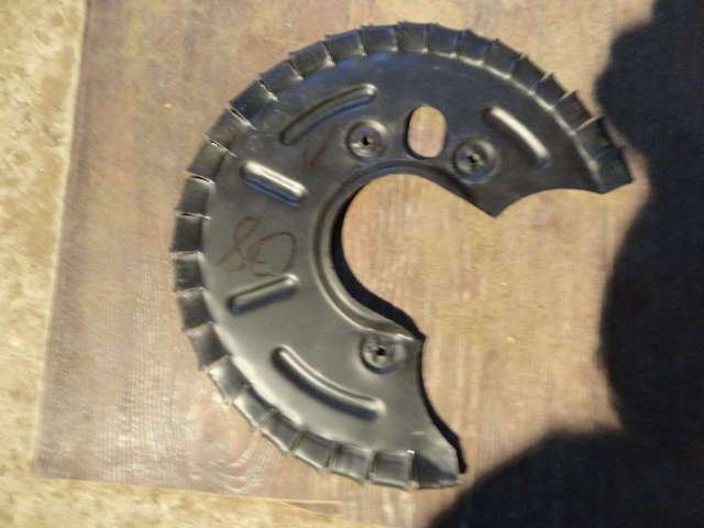

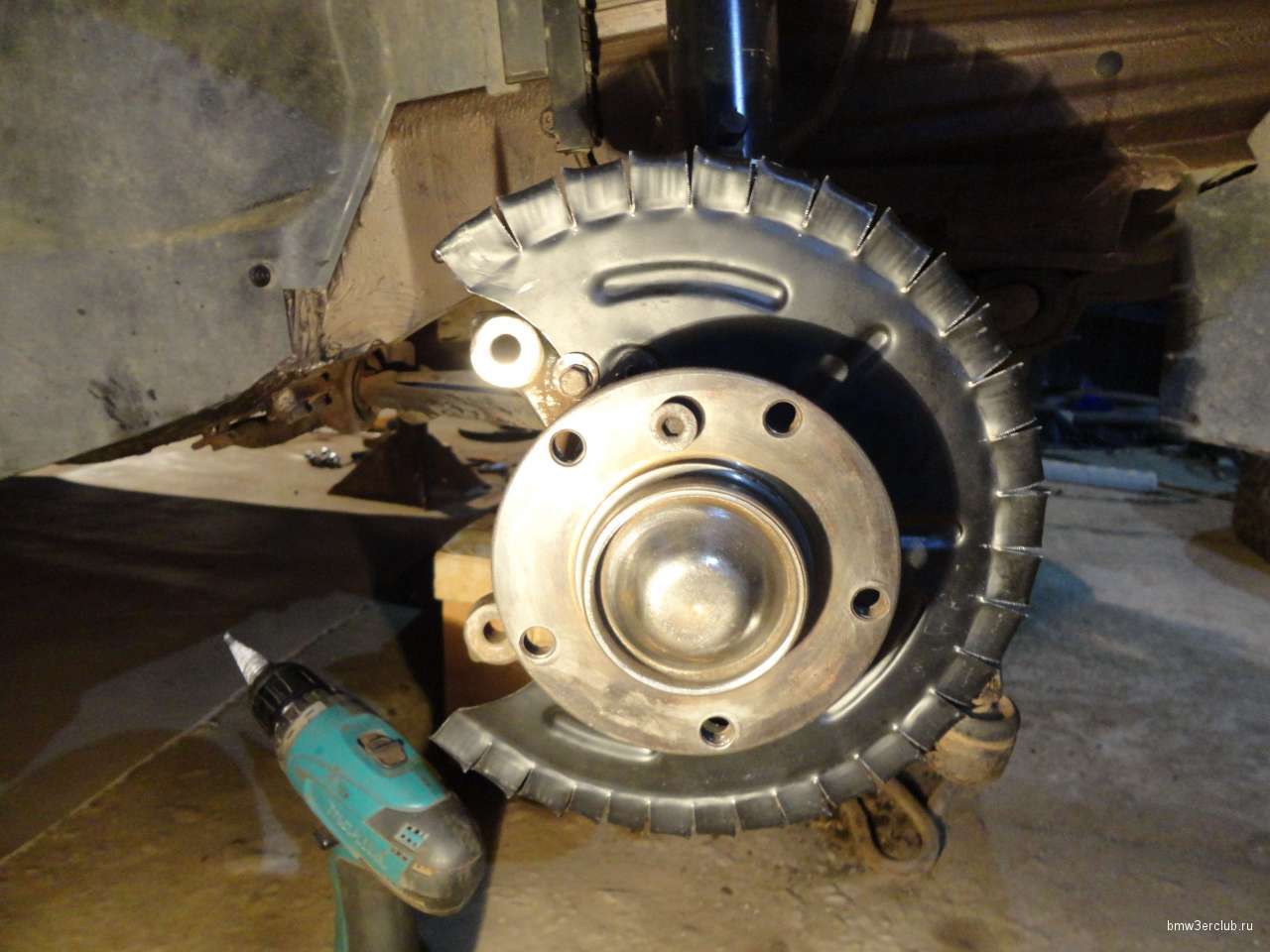

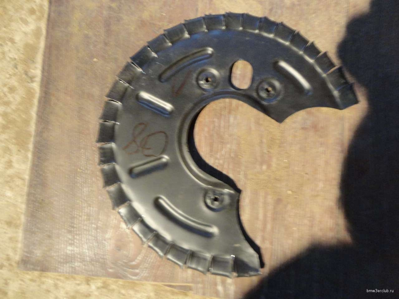

Итак, представляю вам лайфхак по передним тормозным кожухам:
1) Приобретаем два кожуха ваз 2108 21083501146 и (7)
2)
3) Так как диаметр кожуха не совпадает с диаметром торм. диска, режем полку ножницами по металлу и выпрямляем плоскогубцами и расклепываем углубления под крепеж.
4) Отверстия крепления 3 штуки, нижнее к суппорту совпадает, необходимо просверлить второе нижнее. Я отметил намазов посадочное кулака маслом и прижал кожух, получил отпечаток. Рассверливаем отверстия под наши болты, по верхний крепеж делаем выемку напильником. Крепим и вуаля тюнингованные щитки готовы! Стоп, еще надо суппорт поставить возможно еще придется подгонять.
