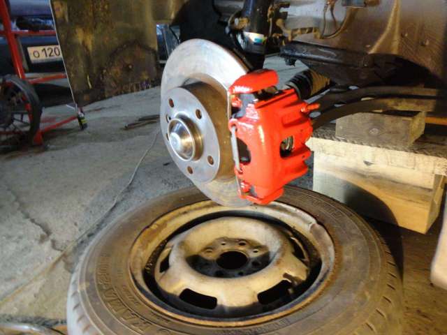

В продолжении темы: пришли р/комплекты, поршни, диски тормозные Поставил диски торм. при вращение на обоих дисках биение...- ступичным звиздец. Решил не ставить пока брембы с новыми колодками , поставил старые диски и колодки-пойдет так? 15 км проехать? не выдавить поршень с манжетами? А потом кулаки буду в сборе менять.

C одним из суппортов фейл произошел:После переборки моими кривыми ручатами( манжету закусило ! что можно сделать, или все! опять разбор суппорта, новый р/к?

Вес репутации: 157
да.

Старый 06.04.2017, 13:23   #71
Вес репутации: 157
Vityok, поставил манжету, потом начал вставлять поршень и манжету закусило, может плохо смазал, может слишком быстро запихивал поршень. Я, наученный опытом, потом делал так, вставлял пыльник, после натягивал пыльник на поршень не вынимая пыльник с суппорта, получалось гдето на пару сантиметров, а потом уже вдавливал поршень. Можно натянуть пыльник на поршень, что бы он торчал с поршня, а потом вставить пыльник в суппорт и давить на поршень. Букав много, но делается легко и непринужденно
ALEX_2568 вне форума   Сказали "Спасибо" за это сообщение: 2 Ответить с цитированием
Старый 06.04.2017, 14:22   #72
смысл я понял такой, одновременно во все пазы зарядить пыльник
Старый 06.04.2017, 16:38   #73

Вес репутации: 157
SELENGER,
