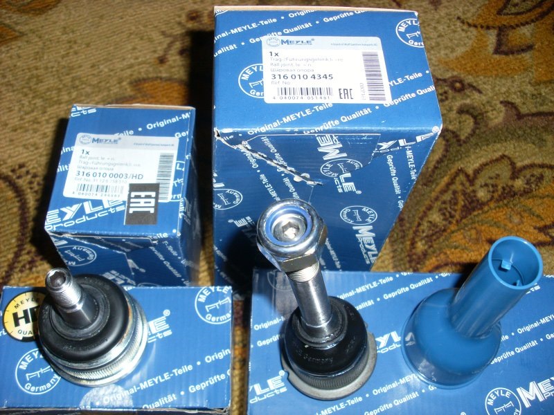

Всем привет! Ух... Голову сломал окончательно))) Помогите други! Заказал шаровые внутренние (длинные), а они короткие . Похоже это от е30? Все бы ничего, но во второй раз тоже самое. И ведь по вину пробиваешь. Подскажите оригинальный каталожный номер кто знает. И еще вот какая вещь. Заказывал стойки dinamax, пришли разные (понятно что левая и правая))) ), но я о другом. У одной шток длинный а у другой короткий. Перезаказываю ту что с коротким. Пришла такая же, котортая. Отказываюсь от обеих. Заказываю другие sfec. Такая же фигня. Какие стойки заказать чтобы с длинным штоком были (не дорогие). Или все дешевые короткоходые. Кто заказывал отпишитесь.

Внутренних оригинала не существует, только в сборе рычаги, вот держи номер Meyle 3160104345, внутренняя длинная.
По стойкам муть какая-то

marzyanyn,
BMW 31 12 1 139 131 Опора шаровая внутренняя

marzyanyn, стойки какие, перед?
3160104345 - meyle опора шаровая внутренняя. L/R 136мм. длинна, 41мм.внешний диаметр. 500р.
Просто мы это уже тут проходили, несколько страниц назад.
Автор cyborg вроде даже https://www.drive2.ru/l/7940980/
