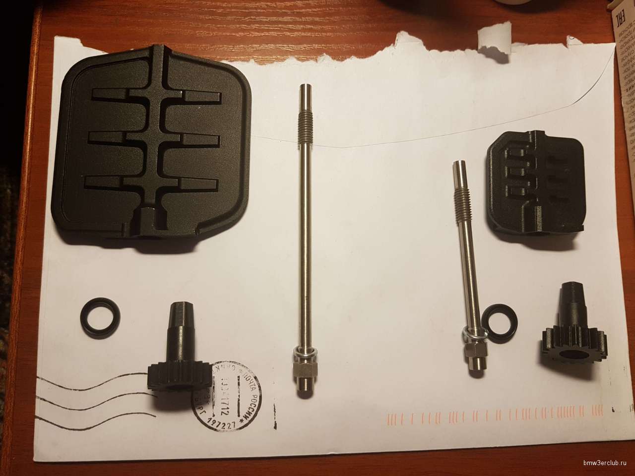

Зная что со временем пластиковые части ломаются и разлетаются решил купить ремкомплекты на 2 дисы. Что бы поставить и забыть о них и не думать когда они сломаются)) да не дешево, но всяко дешевле чем сама диса в сборе. И можно считать что еще минус одна проблема N52 решена)))
Цена вопроса: 10000р
было бы интересно посмотреть не на этикетку, а на содержимое пакетика

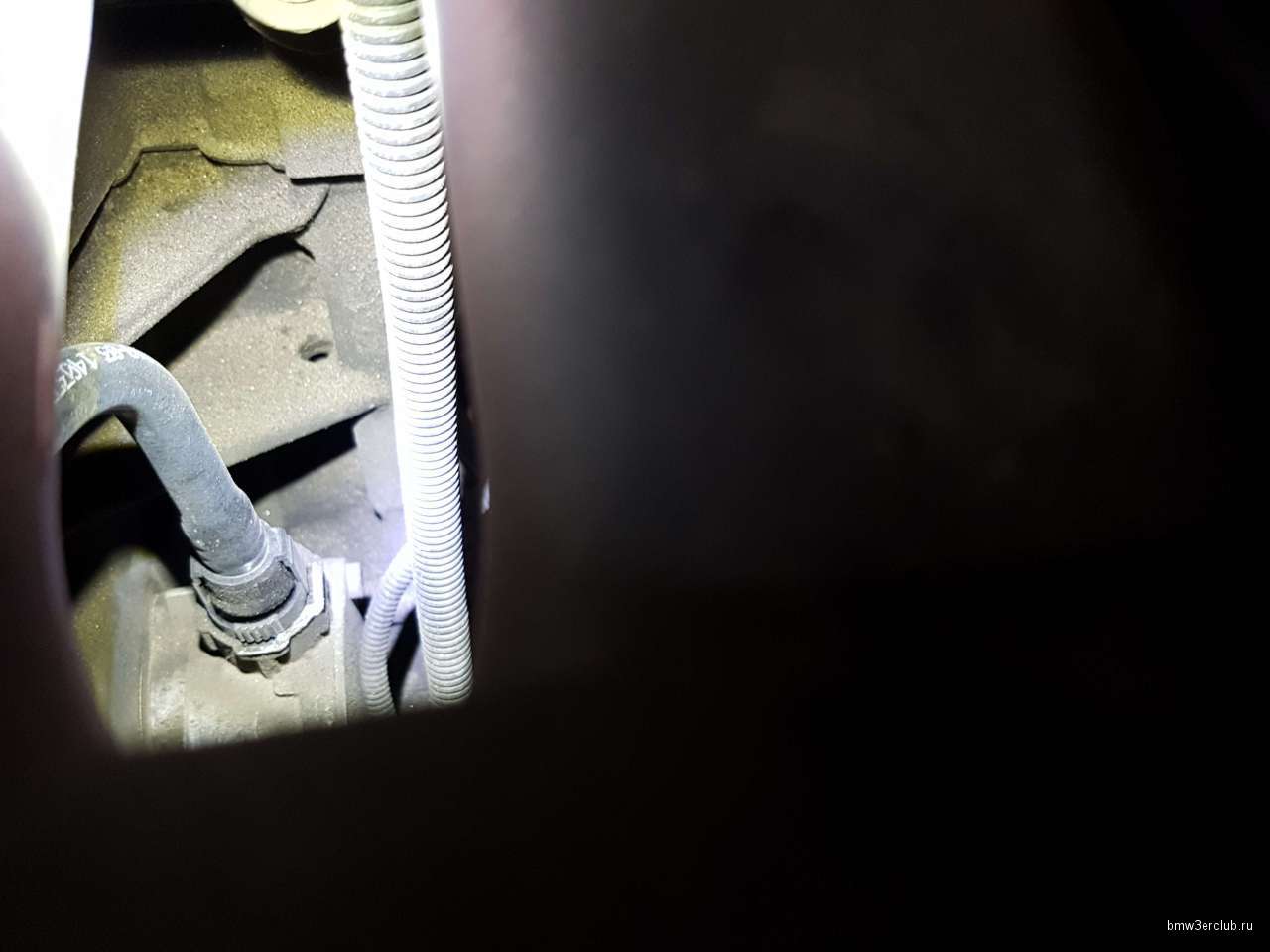

Сопливила трубка вакуумного насоса, куплена новая и поставлена. Фото не делал( вот с сайта) за это 1500р а всего то прокладку сменить надо, а в продаже их нет
Куплен оригинальный ремень, на всякий случай, мой еще бодрячком.

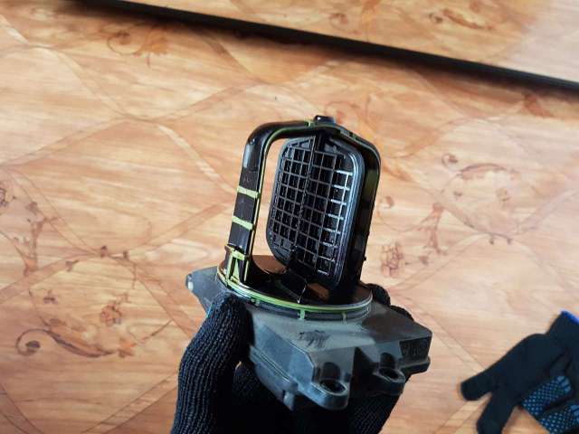

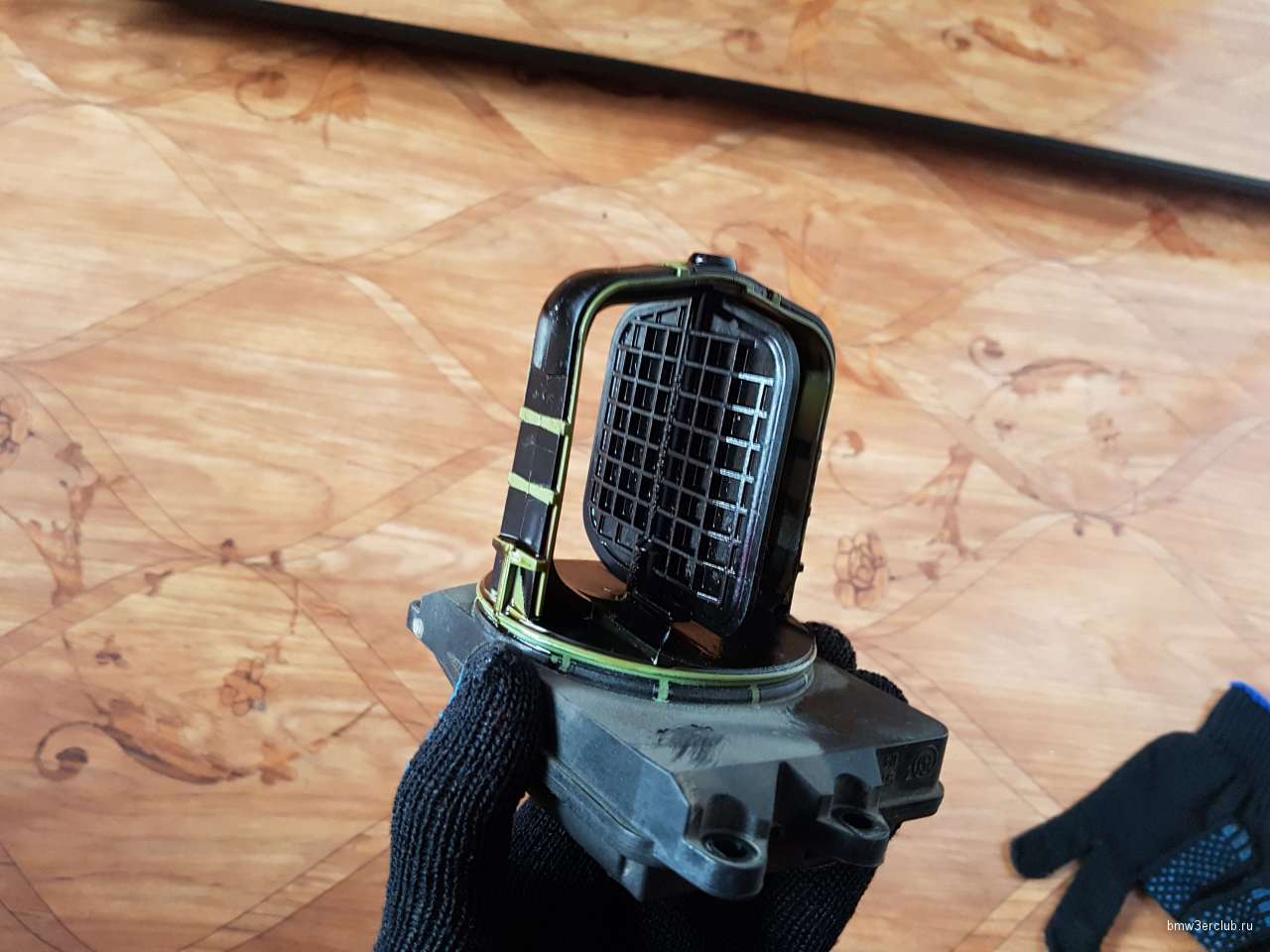

Замена заслонки DISA большой и промывка заслонки дросселя.
Пришло тепло и есть время заняться ремонтом))) хотел в отпуске но выдались свободные выходные, решил заняться. Не спеша снял и разобрал Дису, внутри сухо, никакого масла нет, снял старую заслонку, поставил новую. Приклеил на поксипол, муравьиной кислоты нет да и на поксипол тоже можно. Оставил на ночь сушиться, мне торопиться некуда)
На следующий день пошел продолжать, снял дроссельную заслонку, была засрана. Отмыл ее, сменил прокладку и поставил все добро в обратном порядке.
Старая заслонка оказалась в идеальном состоянии, можно было не менять))) кому надо продать за пол цены новой)))) до маленькой дисы не знаю когда дойду, если судить по этой то мелкая тоже жива.
Итог ревизии, ехать вроде стала лучше, а может мне кажется ахаха, на холостых работает хорошо. И больше не будет болеть голова что там с дисой, не улетела ли она во впуск)
Всем удачи с вашими бешками! Обслуживайте их вовремя.
Олег, спасибо за отчёт
Вот, это ключевое, можно было не менять, масла нет. Представляю, какой пробег у людей, у которых там масло и стертые оси у заслонок, если при 130К она, как новая
Кстати, КВКГ у тебя тоже живой был в клапанке. И привод Вальветроника тоже
Что говорит о том, что эти моторы, как и пишут на заграничных ресурсах 250-300К выхаживает без проблем.
А эти страшилки в интернете об обломанных диса, порванных квкг и замыкающих моторах привода вальветроников на смешных пробегах, типа 80-120К неправда. Оно, может, там и было столько на одометре, но только скручено уже 3 раза
N52 - отличный мотор
