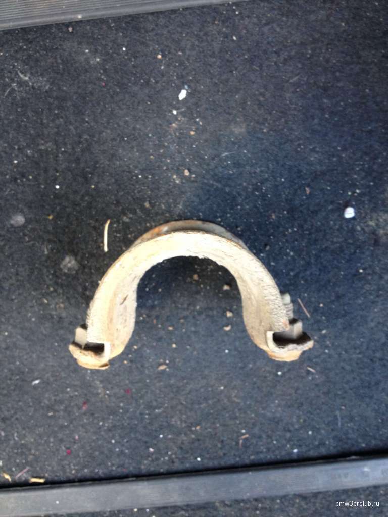

Парни, что это за железяка такая?!
Старый 29.04.2017, 17:12   #502
Сообщений: 28,088
Atoxa, може ухо стабилизатора
Старый 29.04.2017, 17:15   #503
Вес репутации: 194
Может, а у нас такая стоит?!
Старый 29.04.2017, 17:19   #504
Сообщений: 28,088
Atoxa, я не могу вспомнить как там у вас
но похоже очень , вероятно и шпильки отгнили.
загляни под машину то.
Стоит и не одна, а две.
Отпадывают от старости. У меня тоже отпали. Я болты приварил прям на их места.
Старый 29.04.2017, 17:29   #506
Сообщений: 28,088
Atoxa, слышал Тох , отпали как рога у лося .
сливай тачку.
Старый 29.04.2017, 17:35   #507
о. Сергий
Регистрация: 01.12.2016
Адрес: Пермь
Сообщений: 1,915
Сказал(а) спасибо: 80
Рога лосю на штифты стоматолог поставит и эпоксидкой закрепит.
Старый 29.04.2017, 17:48   #508
Вес репутации: 194
А ездить без неё можно?!)
Старый 29.04.2017, 18:01   #509
о. Сергий
Адрес: Пермь
Сообщений: 1,915
А как по твоему стабилизатор будет жить и работать? Если на долго, то не стоит. Лучше отремонтируй по человечески. Если это у тебя одно/первое ухо стаба отпало, а стабилизатор на месте, то и второе отвалиться может. Одним словом: опасно. Особенно на ходу.

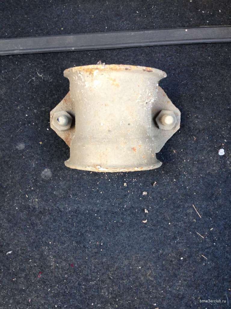

Вообщем залез под машину, да моя железяка эта... чего теперь делать?!
Старый 29.04.2017, 20:28   #511
Сообщений: 28,088
Atoxa, в сервис к сварщикам , там делов то...
Старый 29.04.2017, 20:35   #512
Вес репутации: 194
mikair, думаешь или знаешь?!)
Старый 29.04.2017, 20:39   #513
Сообщений: 28,088
Atoxa, шпильки Тох прихватят новые и прикрутят тебе эту штуку .
Старый 29.04.2017, 20:40   #514
Вес репутации: 194
эту же или новую прикупить надо?!
Старый 29.04.2017, 20:43   #515
Сообщений: 28,088
Atoxa, да из этой выбить обломки шпилек и всё .
Ты только глянь , резинка то на самом стабилизаторе висеть осталась?
а то покупать побежишь.
Старый 29.04.2017, 20:43   #516
о. Сергий
Адрес: Пермь
Сообщений: 1,915
Пару болтов на м8 купи ~25мм.в отделе крепежа, можно с гайками, болты приварят за шляпу к кузову и всё. Пеньки шпилек спили нафих болгаркой, освободи скобу. И о наличии резинки ждём ответа.
Старый 29.04.2017, 20:45   #517
Сообщений: 28,088
о. Сергий, да шо там, на сервисе болтов как грязи .
Старый 29.04.2017, 20:45   #518
Вес репутации: 194
mikair, резинка на месте и на вид нормальная!
Старый 29.04.2017, 20:51   #519
о. Сергий
Адрес: Пермь
Сообщений: 1,915
На всякий случай. Практика показывает, что одинаковые болты трудно найти даже в целом ведре
В карман её спрячь пока, а стабилизатор проволкой или веревкой приматай к лонжерону, чтоб до сервиса доехать без приключений.
Старый 29.04.2017, 21:06   #520
Вес репутации: 194
А, шо даже так можно?! У меня тока хамуты пластиковые есть, пойдут?!!
Старый 29.04.2017, 21:10   #521
о. Сергий
Адрес: Пермь
Сообщений: 1,915
Пойдут, если много и не более 40км/ч.

Atoxa, тебе главное доехать до сервиса без приключений и всё.
Старый 29.04.2017, 21:31   #522
Вес репутации: 194
А, какие могут быть приключения? Сегодня гонял на мойку всё нормуль было, хотя мойка в 300м от дома и до 40км там не разогнаться было!!!
Старый 29.04.2017, 22:03   #523
Сообщений: 28,088
Atoxa, да не боись , ничего не будет .

Atoxa, будешь шпильки варить, если есть к чему, обрати внимание на сами чашки их скорее всего тоже придется переварить в скором времени
